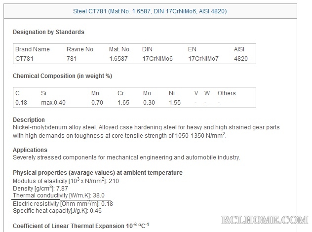

发表于 2012-12-19 11:41:54 | 显示全部楼层
给你上两个图吧,比较一下1015(15号钢)和4820(17CrNiMo6)两种材料的导热系数,看看哪个高?
 楼主| 发表于 2012-12-19 12:00:23 | 显示全部楼层
感谢提供依据!那么我的理解完全不对。
