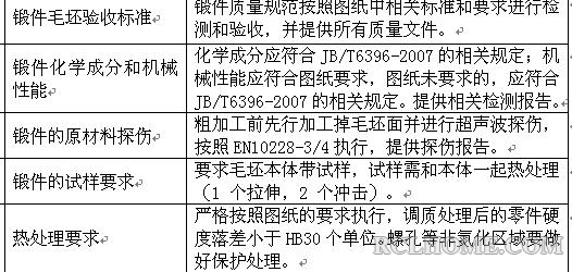

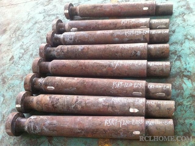

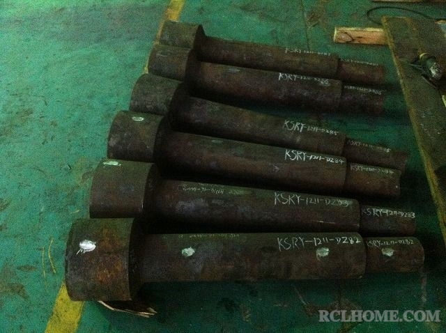

182213bsw1l330ljmf521f.jpg 182357e6089uun6wvoncnc.jpg 42CrMo锻件,都是如图两种规格,热处理HB280-340,长约1米。前端Ф120试棒要求心部硬度达到270以上,要做金相,及机械性能。整体外圆硬度均匀不能偏差太大。请问如何保证,换了好几家热处理,都没法达到。

发表于 2013-3-20 21:59:18 | 显示全部楼层
第一个产品无尺寸。
但相对比较容易。
第二个产品,
两个方案取其一:
一。低浓度PAG淬火。 制作工装,大头朝下,底部有喷淋。
二。水淬油冷。劳动强度大,另需有一定操作技能。

发表于 2013-3-21 07:56:15 | 显示全部楼层
1、如果楼主锻件直接调质即使淬水,也不可能达到Ф120处心部硬度(如果是指中间位置的话)达到270以上;
2、如果是粗车一下,应该可以,但是最好是Ф120处朝下,立装。
