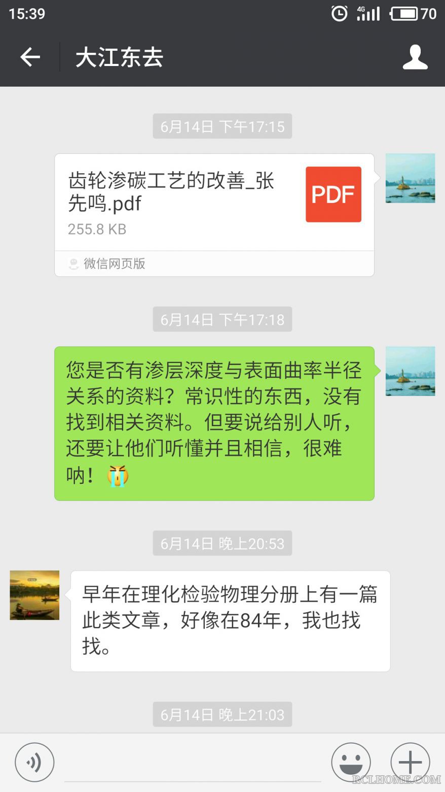

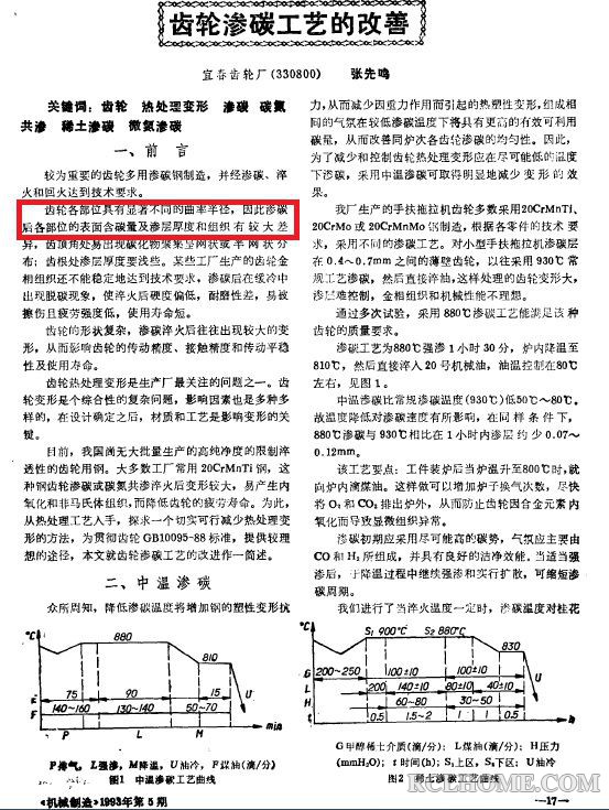

发表于 2017-6-20 15:50:41 | 显示全部楼层
记得好像在论坛上也讨论过这个问题,曲率半径不同,造成渗层深度(或有效硬化层深度)不同。。。。记得当时老孤也参与过这个问题的讨论。
我搜索了一下,没有找到。。。。

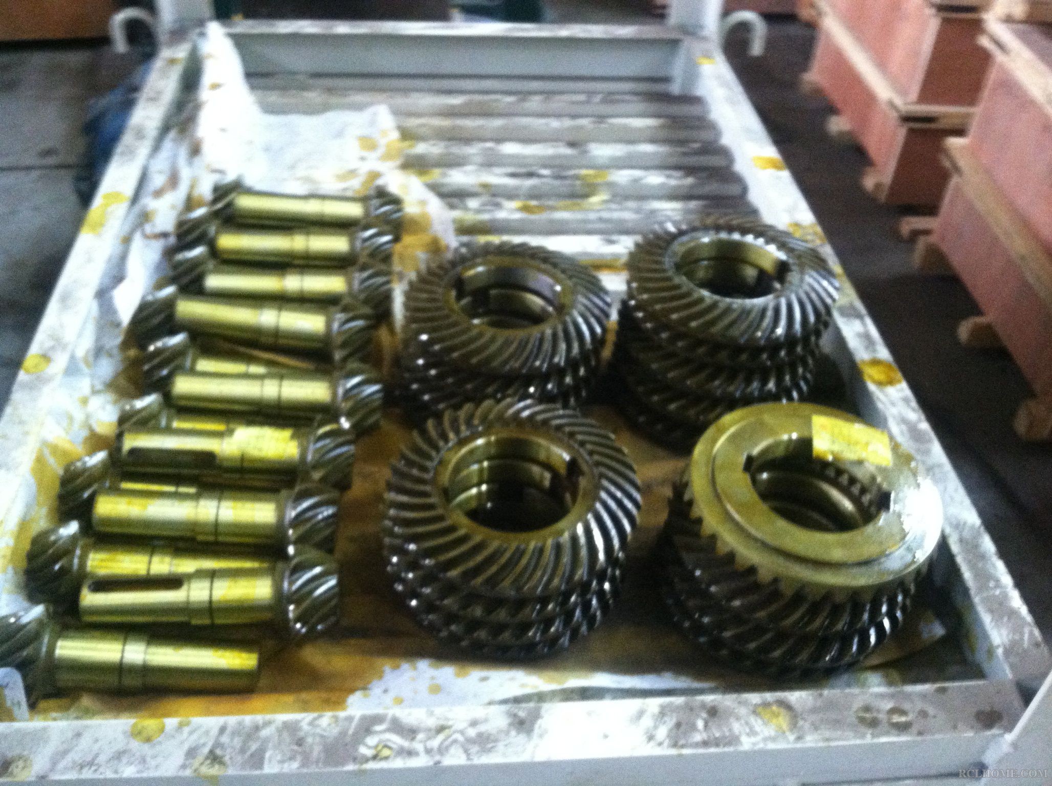

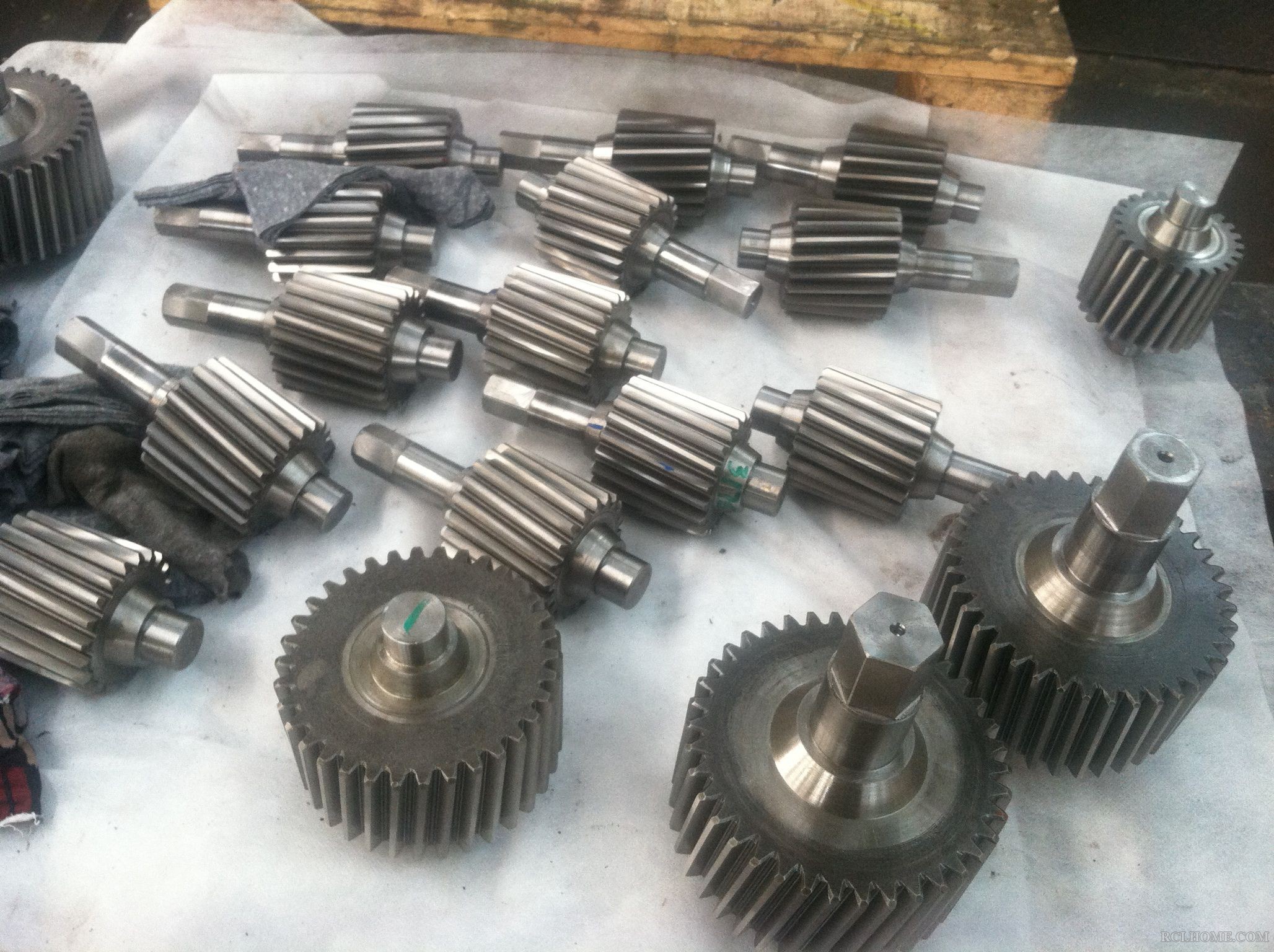

发表于 2017-6-20 16:14:22 | 显示全部楼层
wanggong 发表于 2017-6-20 15:47
上周也遇到此问题,比较无语。。。。。。
这些齿轴的光轴位置都没渗碳。
