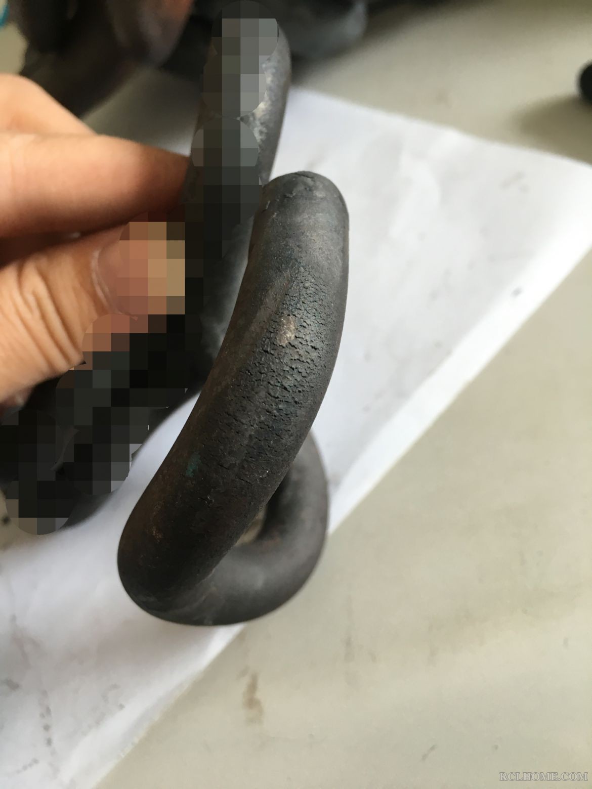

这种情况是原材料的原因还是加热原因,请各位指导

这是什么东东?

氧化皮,裂纹?

这应该是你加工时冷弯时形成的,和材料加热都没关系吧。

应该是弯的时候造成的结果

看着像热弯。平时在弯铜管有效圈的时候也遇过这样的问题。温度高了跟低了都会出现。弯的管件直径越大,弯曲半径越小,弯的速度快、弯曲部分温度不均匀都容易出现

对,我们这里是加热后成型。
