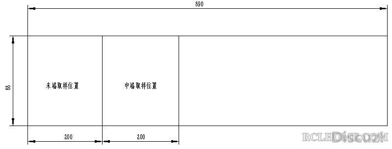

68X68X890(mm),螺套,42CrMoA材质,要求:抗拉强度≥900MPa,断后伸长率>9%,硬度:26-36HRC,工件68mm1/4位置处回火索氏体≥90%。

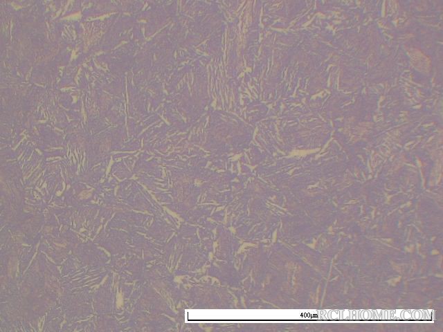

检测结果:中端:调质金相组织为4级,回火索氏体+条状及块状铁素体,抗拉1040,断后伸长率>13.4%,硬度:32-33

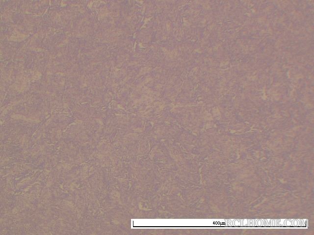

                 末端:调质金相组织为1级,回火索氏体≥90%,抗拉1030,断后伸长率>13.8%,硬度32-32.5
问题:中端取样位置金相组织不合格,有条状及块状铁素体

中端
中端
末端
末端
取样位置
取样位置
发表于 2017-7-19 15:01:11 | 显示全部楼层
关键是要改善中端的冷却速度。

发表于 2017-7-19 15:32:06 | 显示全部楼层
水中加盐,强力搅拌。
