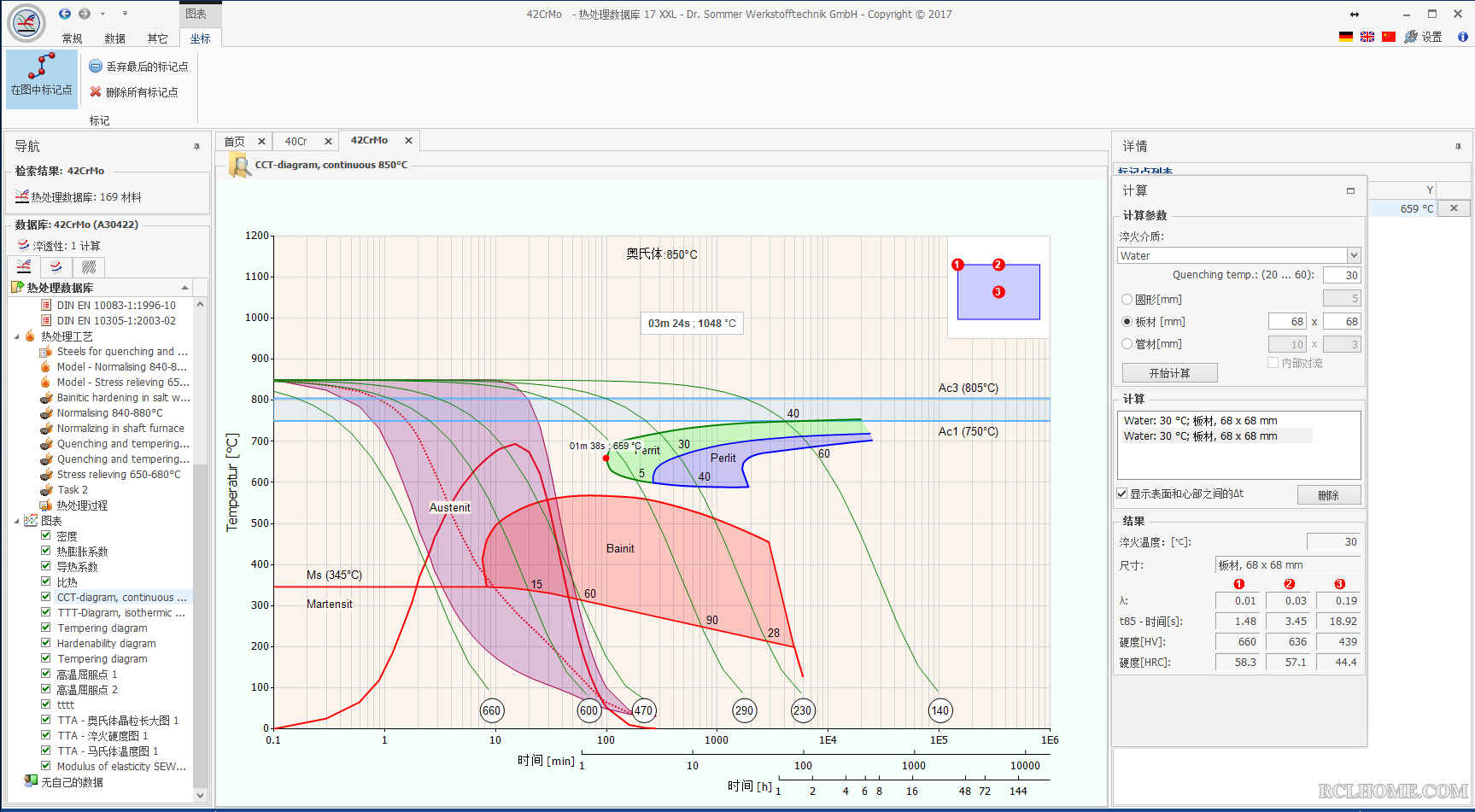

渗碳模拟已经被国内的热处理企业广为接受。通过模拟曲线,工艺人员可以直观地了解到碳浓度和硬度在渗层内的分布情况。可以说渗碳技术在计算机模拟的帮助下,已经实现了质的飞跃。
然而淬火模拟在国内还远未受到应有的重视。您淬火的工件表面冷速可以躲过C形曲线的鼻子吗?心部呢?心部得到的是铁素体?珠光体?贝氏体?还是马氏体?当然有丰富经验的工程师可以凭经验或查询一些手册做出准确判断。然而这些判断过程很不直观,也很费脑力。没有经验的工程师可能就会无法判断,或者造成假调质,或者选择了过于潋烈的淬火介质而引起不必要的变形和开裂。
目前德国的热处理工程师们广泛采用淬火模拟软件进行淬透性分析,通过CCT曲线、TTT曲线和工件表面及心部的冷却曲线,使淬火冷却过程也变得更加直观,便于分析。相信这样的模拟计算很快也会在国内广泛采用。附张图片供大家参考。

 楼主| 发表于 2017-7-8 12:23:18 来自手机 | 显示全部楼层
图中紫色影线反映了工件棱角、表面和心部冷却曲线经过CCT曲线的情况,并且还可以显示到不同温度所需的时间。对研判冷却过程非常有帮助。

 楼主| 发表于 2017-7-9 08:37:33 | 显示全部楼层
hongqk 发表于 2017-7-9 07:20
有没有关于42CrMo在冷却模拟?或者说42CrMo对冷却速度在不同阶段对冷却能力的要求? ...
上图就是截面尺寸68*68的42CrMo零件在水中冷却的曲线。紫色影线表示工件不同截面位置的冷速。左边表示工件棱角处的温度随时间的变化。右边表示心部温度随时间的变化。中间的虚线表示表面中间的温度随时间的变化。
从图中可以看出,开始时冷速略慢,随后加快,然后又逐渐加快。这是对应着蒸气膜、沸腾和对流三个阶段。
请注意,图上的橫坐标是对数坐标,每个格代表前面的标度数,是越来越大的。
图上任意点的时间和温度都是可以用鼠标读数的,方便查询。

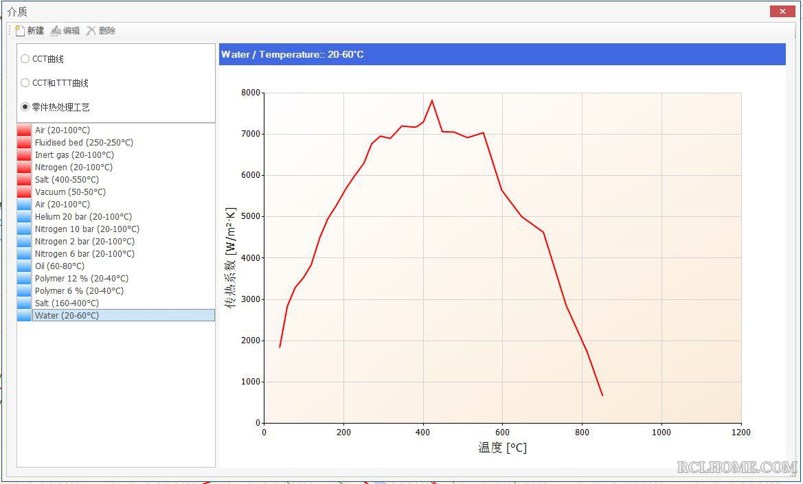

另外,如果您有您的冷却介质的换热系数曲线,也可以输入系统,做为计算的依据。这样可帮助冷却糸统制造商优化冷却曲线。
所以这个软件对于研究冷却过程也是非常有帮助的。附一张德润宝277淬火油的传热系数曲线供参考。大部分冷却介质的曲线都与此类似,中间高,两边低,即高温、低温冷速慢,5~600时冷的快,以避开C形曲线的鼻子。但气体淬火的曲线不一样,是平的,除非通过变频或变压来调整。

发表于 2017-7-9 15:24:37 | 显示全部楼层
Consultanting 发表于 2017-7-8 12:23
图中紫色影线反映了工件棱角、表面和心部冷却曲线经过CCT曲线的情况,并且还可以显示到不同温度所需的时间 ...
那条抛物线形状的红线表示什么?
是的,这个可以较好地解释表面,心部的差异,但对于解决实际问题其实还是作用不大嘀。
我跟你说实话吧,外行太多,别人听不懂热处理术语,怎么办?这张图可以帮忙,有数据有图表。
热处理人员遇到表面心部差异时,本来心中就应该有这张图表,只是真实的数据无法获取,但表面过了临界冷却速度或接近临界冷速,心部冷速慢与临界冷速相差较远,所以出现差异。真正的实际冷却速度无法测试而已。但知道原因就可以明确方向或判断现有条件下的可能性。
淬火油的冷却特性曲线形状都与这个形状完全不同。虽然实际冷却速度与淬火油冷速是否形状相似不一定。实际冷却速度也与其它因素关联。
这张图的作用也是在于“解释”清楚冷却时表面与心部的差异,找到方向。而这个作用,有经验的热处理工程师应该都具备这个能力,实际生活中很多从业人员不具备那是另外一回事情。而且有经验的热处理工程师也就能够知道下一步行动的方向。而这个软件不具备这个能力,他却可以事后解释。因为热处理的规律就在那里,如果表面与心部差异不大,把这块阴影区域往左移动或者把C曲线往右移动,如果差异很大,就把阴影区域往右移动,或者把C曲线往左移动,肯定是对。
可是,但是。。。。。还是有很多人听不明白听不懂啊!洋专家!高级工程师,还有本专业但已经走上管理岗位的领导,非此专业的领导,总工就更加不用说啦!

 楼主| 发表于 2017-7-9 16:11:14 | 显示全部楼层
wanggong 发表于 2017-7-9 15:24
那条抛物线形状的红线表示什么?
是的,这个可以较好地解释表面,心部的差异,但对于解决实际问题其实还是 ...
说的对,您是专家!好的热处理工程师心里就有这张图。软件只是把它模拟出来,使它变直观。可以让有经验的工程师更容易深入思考。也可以帮助年青人快速建立这种思考问题的方法。您观察的很细,那根红线是冷却过程中表面与心部的温差δt.。

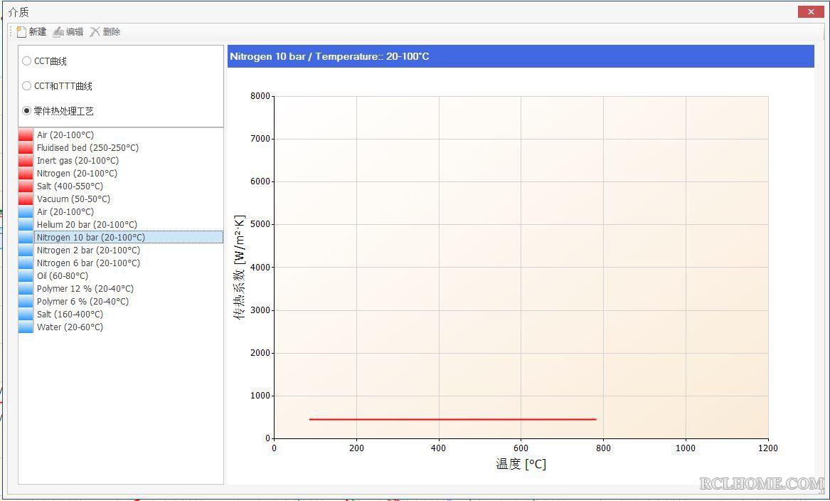

 楼主| 发表于 2017-7-9 17:19:11 | 显示全部楼层
Consultanting 发表于 2017-7-9 08:37
上图就是截面尺寸68*68的42CrMo零件在水中冷却的曲线。紫色影线表示工件不同截面位置的冷速。左边表示工件 ...
水和10bar氮气的换热糸数曲线。

 楼主| 发表于 2017-7-11 12:26:24 | 显示全部楼层
hongqk 发表于 2017-7-11 12:01
氮气的冷能力度是一根直线吗?
我觉得这是氮气在一定的压力和循环条件下的理想换热系数曲线。如果考虑炉子的因素和充气过程等,曲线应该有些变化,但对冷却结果影响不大。气体冷却的换热系数与液体完全不同,没有三个阶段。

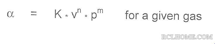

骑驴者何人 发表于 2017-7-12 08:34
这个公式里各相系数如何确定的    K是一个常数吧  是多少?气体冷却曲线没有三个阶段,是条直线?这公式 ...
k是常数,是多少,我也丕知道。气体确认后,公式可简化,见附图。

 楼主| 发表于 2017-7-12 10:53:12 | 显示全部楼层
hongqk 发表于 2017-7-12 06:58
看到这个公式,让我想起很久之前做的一次质量体系的培训课上,有老师讲到了外国人的研究很痴迷,甚至包括 ...
从简化的公式可以看出,炉子和气体一旦确定,要想实现不同的冷却曲线,可控的参数只有气体的流速和压力。这两个参数可以通过变频和冲、放气或其它的什么办法快速调整吗?

氮气的冷能力度是一根直线吗?
与索默博士交流了一下,假设一个小工件进入到一个氮气温度、压力和循环都恒定的环境中冷却,即理想状态。那么氮气的换热系数曲线就是一条直线。因为它没有蒸气膜、沸腾和对流三个阶段,只有对流换热。这样的冷却曲线并不好,低温冷速相对太快。但优点是可以很容易通过压力、循环或温度可控调节。对理想状态的研究可以帮助我们认识气体冷却的特点,虽然实际过程并非理想状态。所以索默软件给了多种冷却方法的选择,比如H值法,α值法以及各种介质理解状态法等等。选用时要结合实际情况。
