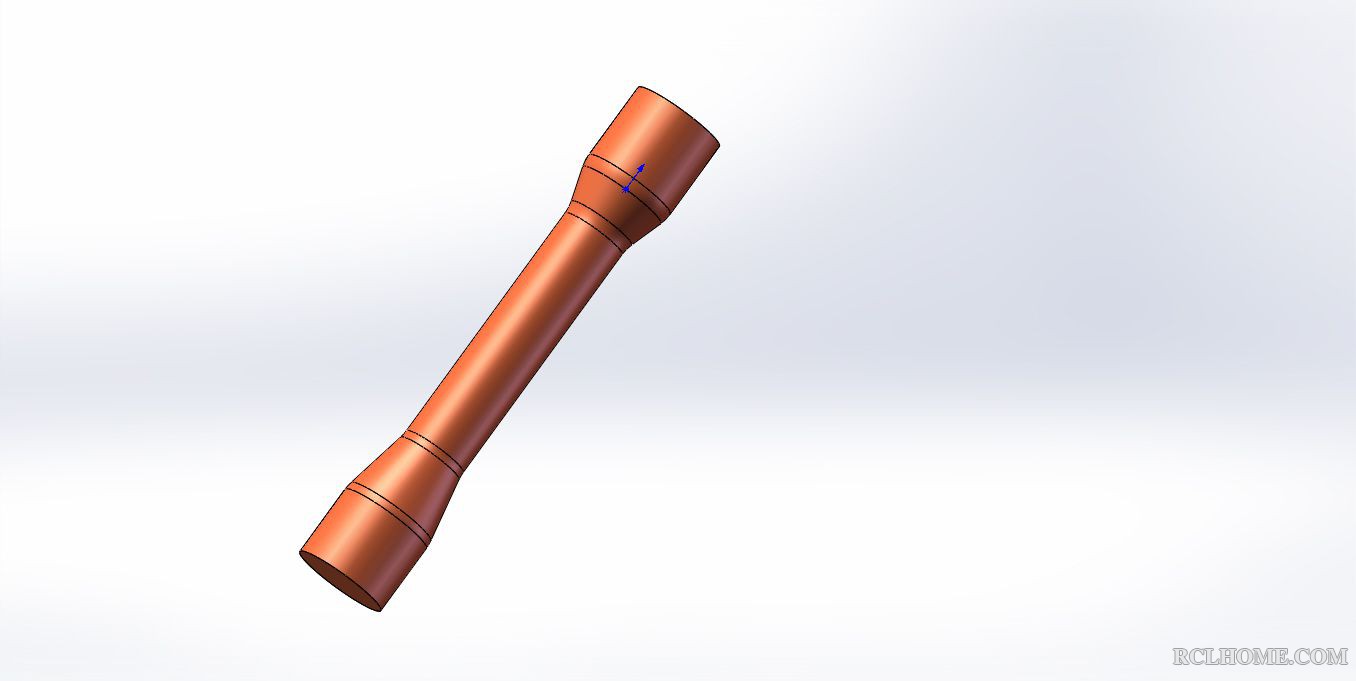

直径6个的40Cr淬硬层0.5-1.2,硬度HRC56-60,如何实现。
发表于 2017-7-9 13:30:07 | 显示全部楼层
搞个无心磨一样的工装,后面加个数控的推杆
发表于 2017-7-9 14:13:27 | 显示全部楼层
读题的意思是加热必须集中。这么小的轴有效圈必然短,而单纯增加有效圈高度这事是干不得的
 楼主| 发表于 2017-7-9 14:25:31 | 显示全部楼层
零件1.JPG 中间及锥面淬火
发表于 2017-7-9 17:22:59 | 显示全部楼层
这个东西不好整,喷水有一头肯定会反水

用高频,半圆感应器,间隙1~2mm,工件旋转,PAG淬火液,加热时间可调,淬火后直接落入水槽,流动循环水。可否?

见过半圆线圈做类似产品的,不过直径是12mm。定位锥孔的加工要求要高点。

400KHZ扫描啦   存在截面差0.5-1.2mm整体做均匀性不好弄呀
龟山淬火 + 20
 楼主| 发表于 2017-7-10 15:48:40 | 显示全部楼层
对的,两头粗的直经是12。

发表于 2017-7-10 15:55:35 | 显示全部楼层
龟山淬火 发表于 2017-7-9 14:25
中间及锥面淬火。
这个活儿本身并不难,可能是难在机床动作上不完整,Z轴有伺服动作时很好做的。
