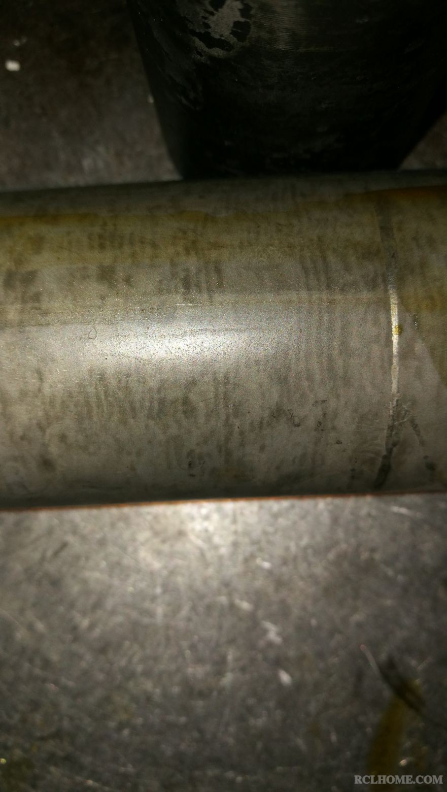

直径45,长度120左右的轴类成品,50#。采用中频感应淬火,淬火后有一圈圈花纹。外圆磨加工后酸洗可明显看出。求大神指教是什么原因产生的。目前已经对喷水,功率进行修改,还是没有改进

正常现象,不用管它。

零件是否原来有锈蚀
发表于 2017-7-18 13:02:25 | 显示全部楼层
淬火纹,磨了以后都还有,可能淬火硬度不连续

与进给速度有关吗?个人意见
发表于 2017-7-19 09:51:38 来自手机 | 显示全部楼层
与旋转速度及进给速度均有关系。

同意楼上,转速慢了螺旋形的都出现过
发表于 2017-7-25 08:02:47 | 显示全部楼层
可能与旋转和冷却有关系,请问硬化层要求多少
