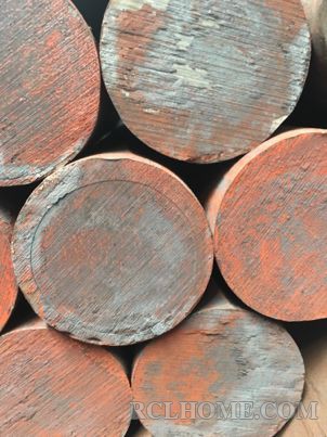

请教各位法师,35CrMoA 圆棒调质8.8级 热处理后端面出现一圈裂纹,这个是热处理上的问题还是原材料的问题,请各位法师赐教。谢谢!

这种环形开裂原材料问题,具体原因要找原材料专家了,考虑原材料的成型工艺问题了
发表于 2017-7-19 11:47:27 | 显示全部楼层
淬火介质是什么?

请介绍的详细点,初步判断为淬火裂纹

淬火介质是盐水

淬火是用盐浴炉做的,据现场工人说碰到里面的电极了。
发表于 2017-7-19 17:35:05 | 显示全部楼层
那就是了,盐水淬火容易出现这种情况,淬火工艺应该注意不能用盐水啊
发表于 2017-7-19 17:37:59 | 显示全部楼层
用普通油淬这种材料,可能淬火硬度就不合格,建议用快速油,现在的这种国产材料你不能说他不对,但就是淬普通油不行
发表于 2017-7-19 17:38:25 | 显示全部楼层
要不你就要采取水淬油冷工艺
发表于 2017-7-19 19:07:17 来自手机 | 显示全部楼层
材料有缺陷,一淬就有裂纹就说是淬火裂纹,是不对的。

你认识材料的问题,是么?

发表于 2017-7-20 10:25:19 | 显示全部楼层
http://www.rclhome.com/forum.php ... mp;highlight=42CrMo
虽然说的42CrMo,不过也有点价值

热处理前端部R角需要倒角

你的意思是原材料端面有应力,经过热处理后导致的这种开裂,是么?
发表于 2017-7-23 09:27:11 | 显示全部楼层
修个倒角也是这样裂的,我有一批45钢送给合亿达,80%开裂,而且开裂位置和你这个一模一样
发表于 2017-7-23 09:37:00 | 显示全部楼层
材料直径是多少?长度?

qibao9891 发表于 2017-7-23 10:15
典型的脱裂。
主要是内外组织差别造成的。
说的很到位,际生产过程中,加快冷速没试验过,通过增加预冷时间及多次出水降低了这种裂纹的出现频率。

直径φ55,长度270

那你们那批料分析是什么原因造成的么?
发表于 2017-7-26 11:37:43 | 显示全部楼层
没有分析,直接报废

淬火裂纹

这个棒料是原料还是锻件

淬火裂纹可能性更大,材料问题的话为什么不是全裂。
