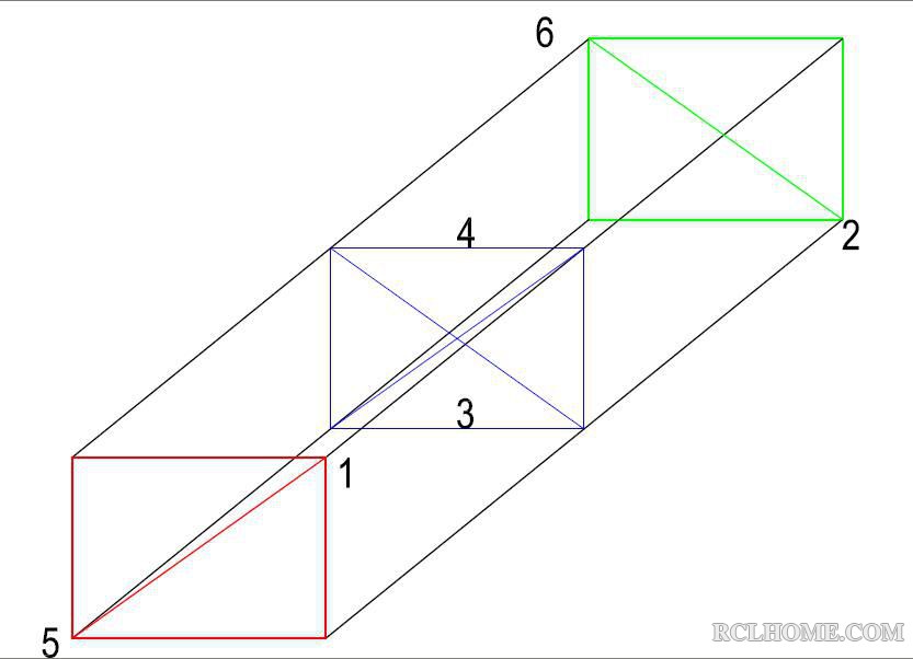

说下自己内部做的情况,去年开始做的多用炉炉温均匀性测试,周期半年一次,大修另算,参照GBT9452要求。密封箱式多用炉空载测试,热电偶用了6根线,在自测的过程中出现过一些意外,密封匣子和热电偶连接的地方没弄好,导致热电偶绝缘端部分接触到耐高温匣,烧坏了2根

是把黑匣子放在空料架上做的TUS吧?
6根热电偶绑在什么位置呢?

是的,绑空料架上测的。

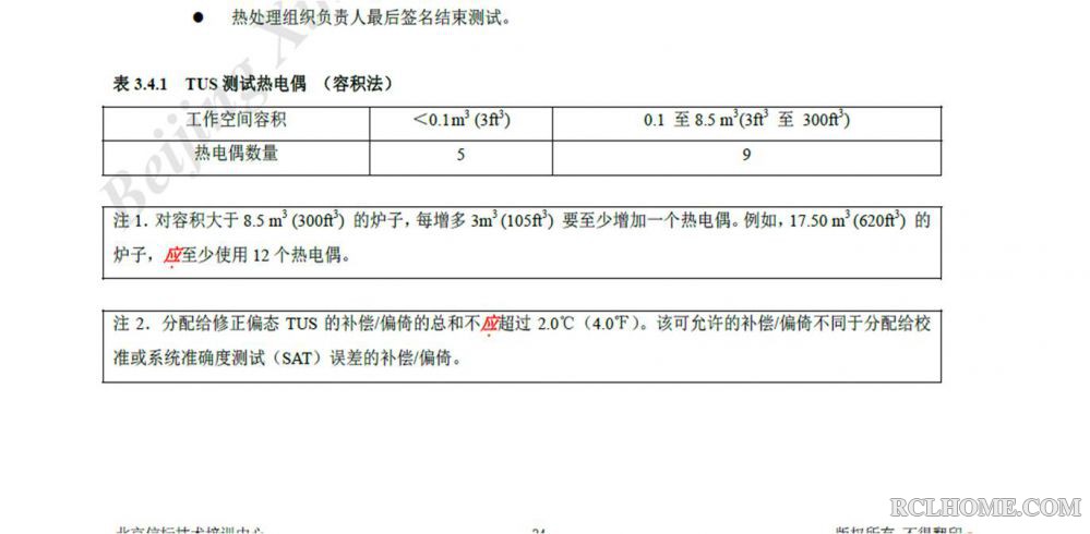

多用炉这样的周期式炉型,用6根热电偶测TUS不符合CQI-9的要求啊,建议用9根来测。

接口有9个,但是热电偶只有6个,数量不足,准备后面再加3根。

我们是航空军工企业TUS和SAT严格按照AMS2750E标准执行。按AMS2750要求不同等级的炉子TUS和SAT的间隔周期不同。炉温均匀性测试时根据炉膛有效加热区的大小来确定测温偶数量。

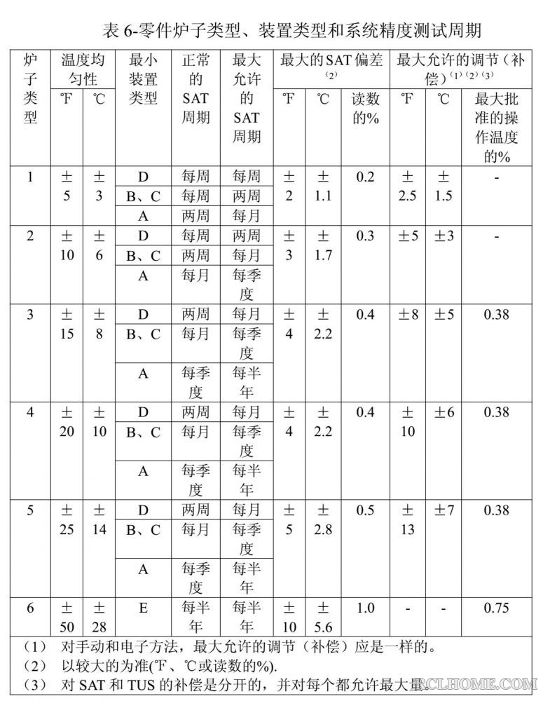

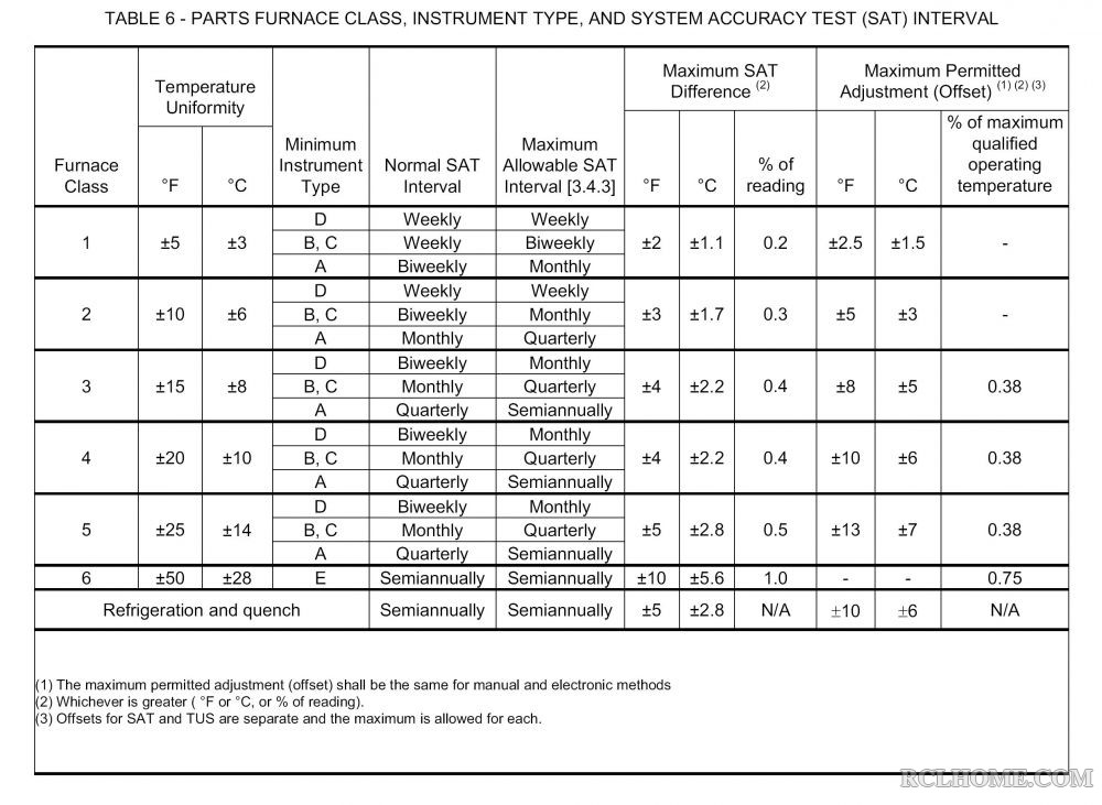

aaron01 发表于 2017-7-27 12:04
SAT和TUS要求的频次不一样,怎么解决呢?
AMS2750D对SAT的测试周期要求:
AMS2750E对SAT的测试周期要求:
SAT与TUS本来是两个不同的操作程序,相于面言,做SAT比做TUS要容易一些,另外做SAT的周期有一个范围,你可以根据自己的情况酌情处理。
