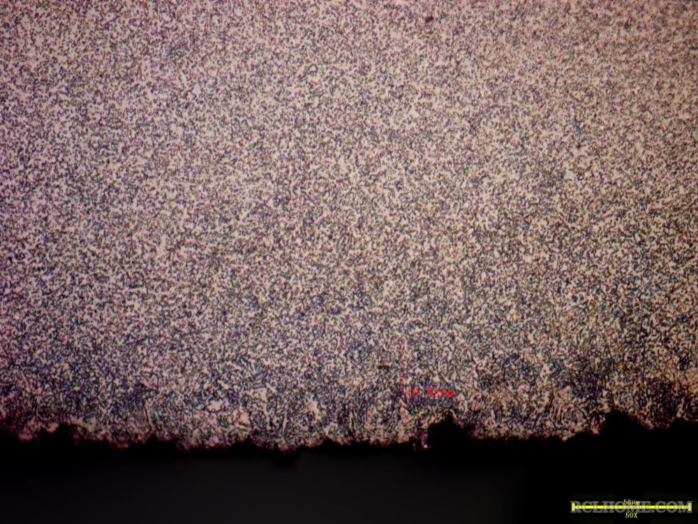

GCr15材料退火表面出现片状珠光体,这是不是贫碳造成的  请各位帮忙看看,厂家那边说这不是脱碳,我是被搞糊涂了

都按贫碳层来算的。
发表于 2017-7-26 16:28:55 | 显示全部楼层
你可以告诉他们:好吧,这个不是脱碳,只是表面碳少了点而已。
发表于 2017-7-26 21:30:58 | 显示全部楼层
碳少了和脱碳有什么区别?

发表于 2017-7-27 06:07:52 | 显示全部楼层
脱碳跟贫碳是两个概念吧,个人以为脱碳是进行热处理时材料表面的碳少于预定的碳含量,贫碳应该是原材料的一种缺陷,不仅仅限于表面。个人理解有限,若有错误敬请谅解,论坛上应该有帖子是专门讨论它的,找找看

发表于 2017-7-27 06:13:43 | 显示全部楼层
是脱碳呢
发表于 2017-7-27 08:02:56 | 显示全部楼层
严格说就是脱碳,只是脱碳的多与少

 楼主| 发表于 2017-7-27 09:06:54 | 显示全部楼层
说出来还真怕你们不信,这是日本料。日本人说不是脱碳。我当时就懵圈了啊。难道那些理论都是错误的

 楼主| 发表于 2017-7-27 09:10:39 | 显示全部楼层
这是日本进口的材料,日本人说这不是脱碳,说什么零化层还是什么来着的 我也没听清楚

 楼主| 发表于 2017-7-27 10:04:55 | 显示全部楼层
sheyingyong 发表于 2017-7-27 09:50
日本人没什么高大上的
日本材料好像都是保证0脱碳吧

 楼主| 发表于 2017-7-27 10:06:33 | 显示全部楼层
日本人没什么高大上的
我估计他们的意思是表面那是零球化层。简称零化层   可能就这意思,而不是脱碳

 楼主| 发表于 2017-7-27 10:40:28 | 显示全部楼层
sheyingyong 发表于 2017-7-27 10:19
很简单,你就问他是否合格
问他合格没用 ,这是我们要生产的原材料啊,不能他们说合格就合格了

发表于 2017-7-27 10:58:27 | 显示全部楼层
既然保证零脱碳,那这个就是不合格的,他们说了不算,自己用当然是自己说了算,不能满足客户需求的都不能算合格。

发表于 2017-7-29 13:55:21 | 显示全部楼层
看着就是贫碳啊

 楼主| 发表于 2017-8-1 14:03:23 | 显示全部楼层
他们现在说,我制样没做好,看不准,我奇怪了。其他厂送来的都看不出来,就他们的料看出来这情况,都是一样的做法

对待这种胡搅蛮缠的供应商不必要那么客气,拿轴承钢标准出来告诉他们不合格就可以了。
JB/T 7362-2007上说,三种方法测脱碳层深度,
1,金相法
2,硬度法
3,碳含量测定法
其中碳含量测定法有两种方法, 化学分析法(剥层法)和能谱分析法。如果他们对金相法有疑义,裁定方法是显微硬度法。

发表于 2017-8-18 17:00:28 | 显示全部楼层
跑步者 发表于 2017-7-27 06:07
脱碳跟贫碳是两个概念吧,个人以为脱碳是进行热处理时材料表面的碳少于预定的碳含量,贫碳应该是原材料的一 ...
脱碳的概念好像已经在标准上进一步明确了,以前:脱碳是脱碳,贫碳是贫碳。现在不管是脱碳和贫碳 统一叫做脱碳。

发表于 2017-8-30 13:42:09 | 显示全部楼层
打维氏硬度
