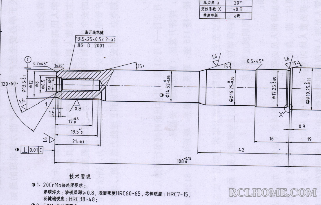

发表于 2017-7-26 17:26:50 | 显示全部楼层 |阅读模式
20crmo渗碳淬火硬度心部硬度HRC7-15表面要求HRC60-65,花键部分HRC38-48而且是挤压加工要保持光亮怎么才能做到

心部硬度比花键硬度略低,不可能达到那么低。心部硬度会在RC30左右。

做人处理的对这些不合理的要求要勇敢说不。要求心部硬度7-15HRC毫无道理,1、工件有效厚度比较小心部硬度很难做低。2、心部硬度太低轴的强度低抵抗变形的能力差,使用效果差。3、心部和表面硬度差别太大,表层硬化层结合力低,很容易出现表层硬化层开裂剥落。

单纯谈处理工艺:
        花键部位做防渗处理→渗碳空冷→表面用感应淬火
这样下来,渗碳部位硬度会在60-65HRC,花键非渗碳部位会在38-48HRC,心部由于是空冷,7-15HRC差不多。
理论上觉得可行。

15HRC大概是220HB左右的硬度吧,这根轴直径才15mm左右,估计渗碳后空冷心部也不止这个硬度。

渗碳-球化-低温淬火-感应退花键兴许可以,不行的话渗碳-球化-表面感应淬火-感应退花键。
仅供参考,工艺还要自己试,作为驱动轴,这个要求匪夷所思呀。

这个工艺我们试过渗碳空冷后心部没有硬度,客户产品我们检测过心部HRC10左右表面达到HRC63花键部分HRC40左右,而且花键看上去是热处理后加工的光亮的,但是硬度这么高搓齿刀也受不了啊。

光亮说白话就是花键加工在热处理之后进行的没有热处理过的痕迹,因为不管哪种热处理颜色多会变色吧
