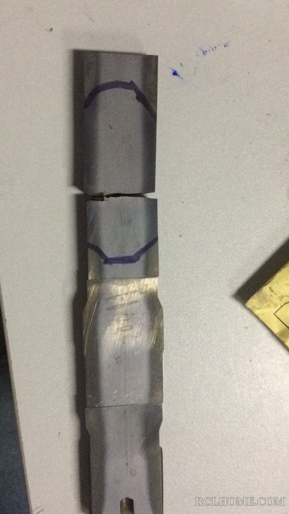

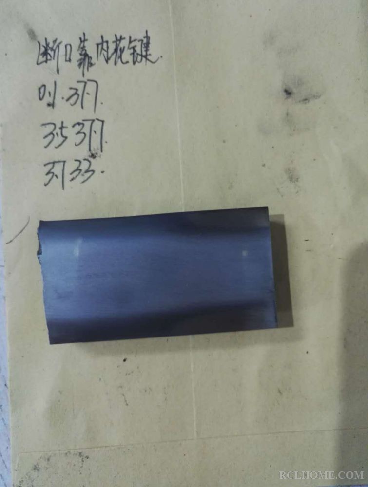

感应淬火部分区域未淬火,初步分析为加热后冷却效果不良,各位专家帮忙分析一下产生原因

发表于 2017-8-3 19:23:25 | 显示全部楼层
金相金相
发表于 2017-8-3 21:12:43 | 显示全部楼层
很有可能是水管折叠。
发表于 2017-8-4 07:08:04 | 显示全部楼层
加工现场看加工过程就很直观了,喷液结构,管路走线等什么都看不到猜原因有点盲人摸象的味道
发表于 2017-8-4 08:29:03 | 显示全部楼层
淬火液供水问题!如淬火管路突然堵塞!水流量突然变小或停止!等

 楼主| 发表于 2017-8-4 10:17:39 | 显示全部楼层
不是每个产品都是这样,部分产品未淬火区域较小、部分产品未淬火区域较大!出问题都在同一区域

发表于 2017-8-7 11:59:27 | 显示全部楼层
你的喷水线圈是辅助的还是和感应线圈是一体的?如果能排除喷水系统的问题,那就是设备工作不稳定了。

 楼主| 发表于 2017-11-16 10:44:24 | 显示全部楼层
龟山淬火 发表于 2017-8-3 21:12
很有可能是水管折叠。
我们故意在使用过程中将水管折叠然后加工,没有再现出该故障

 楼主| 发表于 2017-11-16 10:46:18 | 显示全部楼层
miaoerbao 发表于 2017-8-7 11:59
你的喷水线圈是辅助的还是和感应线圈是一体的?如果能排除喷水系统的问题,那就是设备工作不稳定了。 ...
喷水线圈和感应线圈是一体式的,设备电源监控一直守着看,没有波动,显示值没有发现问题
