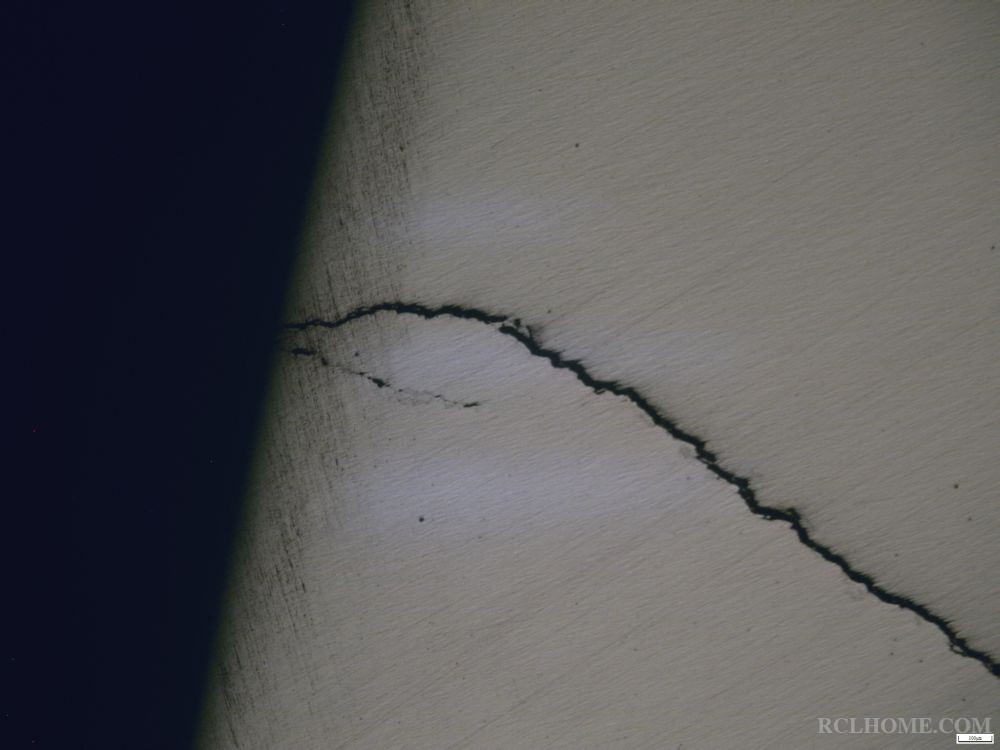

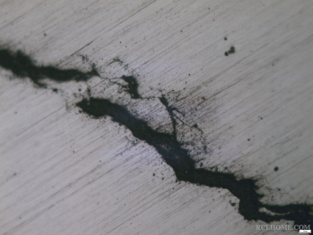

退火件车加工后发现裂纹,请专家们看看,初步判定为沾水裂纹。

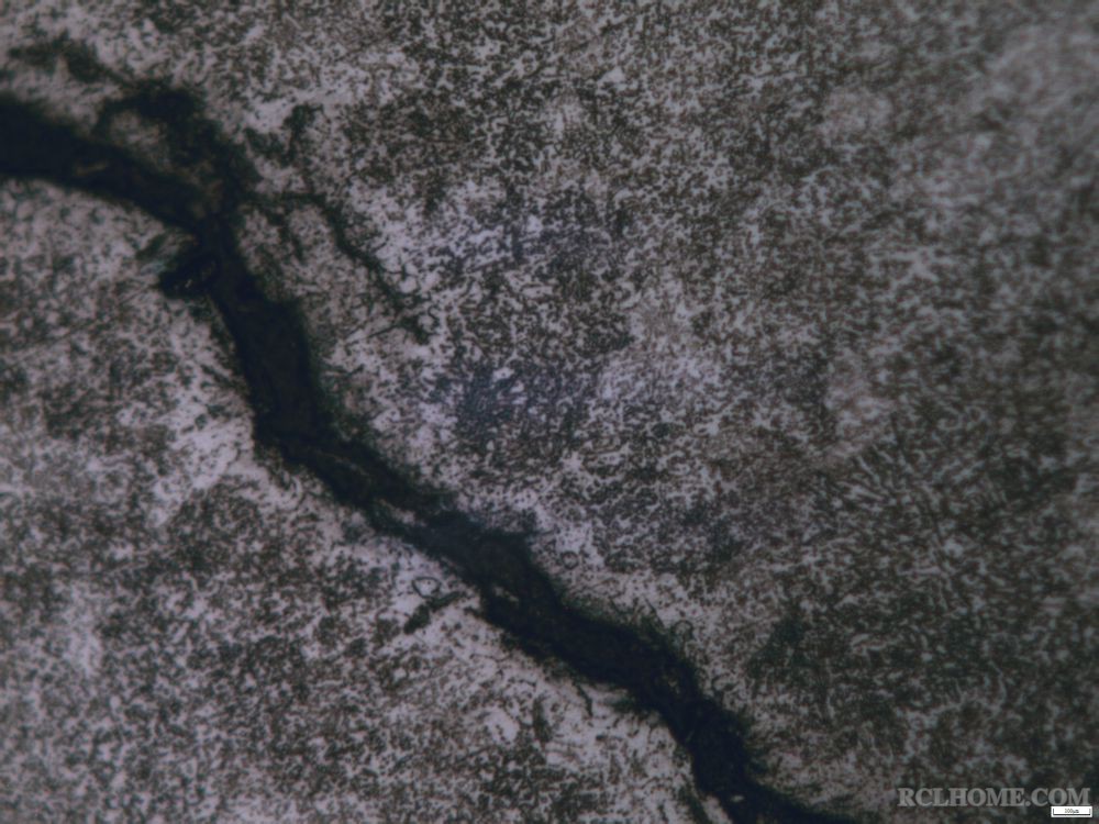

一般淬火裂纹末端为尖锐状,你看看最尾端,还有我觉得你的金相腐蚀后有脱碳现象,应该是原有裂纹吧,个人见解,不对勿怪

的确是原有裂纹,应该是锻打件沾水开裂后续退火造成脱碳的,

金相500倍来一个看看。

淬水?是什么材料啊?这个裂纹应该是锻造或者原材料裂纹,因为不符合淬火裂纹的特征。而且裂纹周围有脱碳,有分叉,淬火裂纹刚劲有力,分叉或者多条乐文并存的情况少。。
