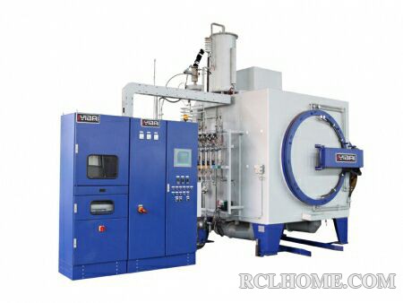

发表于 2017-8-10 05:49:57 来自手机 | 显示全部楼层
加后氧化就可以调出各种颜色。这种炉子可以做这样的氮化工艺。
发表于 2017-8-10 07:54:52 | 显示全部楼层
谁家的炉子,稳定性怎样
签到天数: 377 天
82
855
4088
4088
发表于 2017-8-10 08:25:08 | 显示全部楼层
上海颐柏的,采用欧洲技术。
