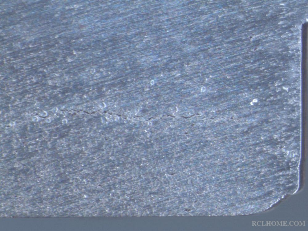

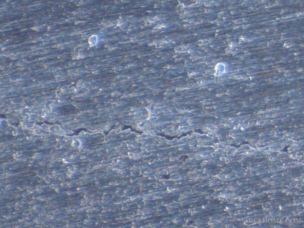

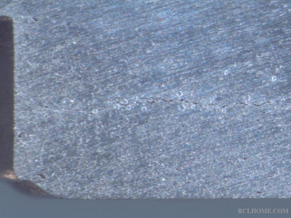

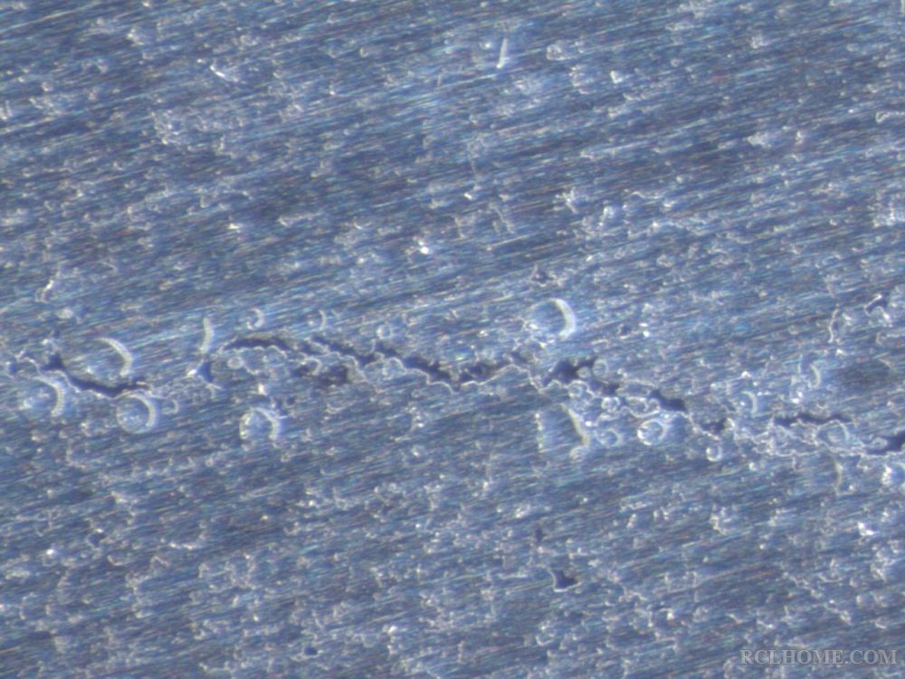

发表于 2017-8-12 17:58:26 | 显示全部楼层 |阅读模式
这是客户那边发过来的,具体裂纹的部位啊什么的我问清了也会贴上来
我觉得像是烧结后撕裂的,但是到边上的时候反而没裂纹了
麻烦各位专家帮忙看看是怎么回事,谢谢

发表于 2017-8-14 09:39:45 | 显示全部楼层
感觉是压制时候产生的,有其它异物
发表于 2017-8-14 09:55:41 | 显示全部楼层
感觉是压制成型时产生的缺陷,可能是模具排气性不好造成。

 楼主| 发表于 2017-8-14 12:05:51 | 显示全部楼层
嗯,我也觉得是压制时的问题。
这种内部裂了外边没裂,裂的方向还不是沿着压制时可能的内部铁粉流动方向的,想不明白是怎么裂的。

 楼主| 发表于 2017-8-14 12:06:57 | 显示全部楼层
sheyingyong 发表于 2017-8-14 09:39
感觉是压制时候产生的,有其它异物
我也觉得是,就是不知道是怎么裂的
等我领导那边问清楚裂纹位置再看看

 楼主| 发表于 2017-8-16 17:54:46 | 显示全部楼层
有结果了(只是断裂位置方面的)
是一个平面上面的,φ6的凸台,台高三四毫米吧,断裂位置就像图上看到的,凸台轴向的中间位置
要是凸台和平面的相交位置有裂倒还容易理解,这种基本相当于柱面中间部位裂纹的还真是,想象不到它是怎么裂的
