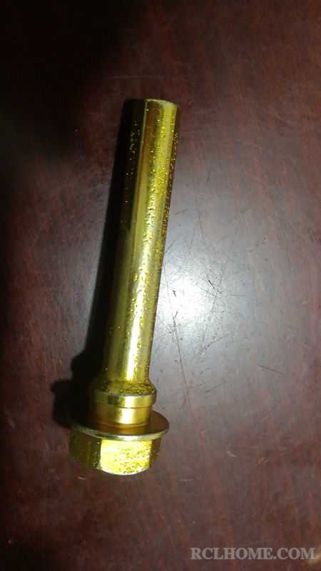

产品表面镀锌后有麻坑
发表于 2017-8-12 23:50:48 来自手机 | 显示全部楼层 |阅读模式
金相检测无脱碳,会是哪到工序出问题

进行了抛丸吗?看样子是打毛了,如果产品表面硬度足够的话那就检查是不是换了高硬度的砂子,或者抛丸时间过长,当然是建立在抛丸的前提下。
发表于 2017-8-13 06:05:46 | 显示全部楼层
电镀前什么状况要搞清楚。

酸洗坑?

可能是冷镦前有脱碳了

木叶微凉 发表于 2017-8-13 09:11
酸洗坑?
跟我想的差不多
来自: 微社区
 楼主| 发表于 2017-8-13 16:50:15 来自手机 | 显示全部楼层
我不是孔子 发表于 2017-8-13 16:07
可能是冷镦前有脱碳了
调质后都没脱碳
来自: 微社区

恕我直言,这个零件像是焊接起来的。

全是这样,还是

原材料有锈斑,经过酸洗表明被皮膜覆盖,经过热处理后电镀就这样
 楼主| 发表于 2017-9-13 23:14:42 来自手机 | 显示全部楼层
应该就是这样!

解决了吗?不是电镀厂的问题。只是背了个黑锅。
也不是热处理的问题。
发表于 2017-9-14 08:33:25 | 显示全部楼层
金相检测无脱碳——这个结论肯定是错的。
“氧化必定脱碳,脱碳不一定氧化”,这是规律。
