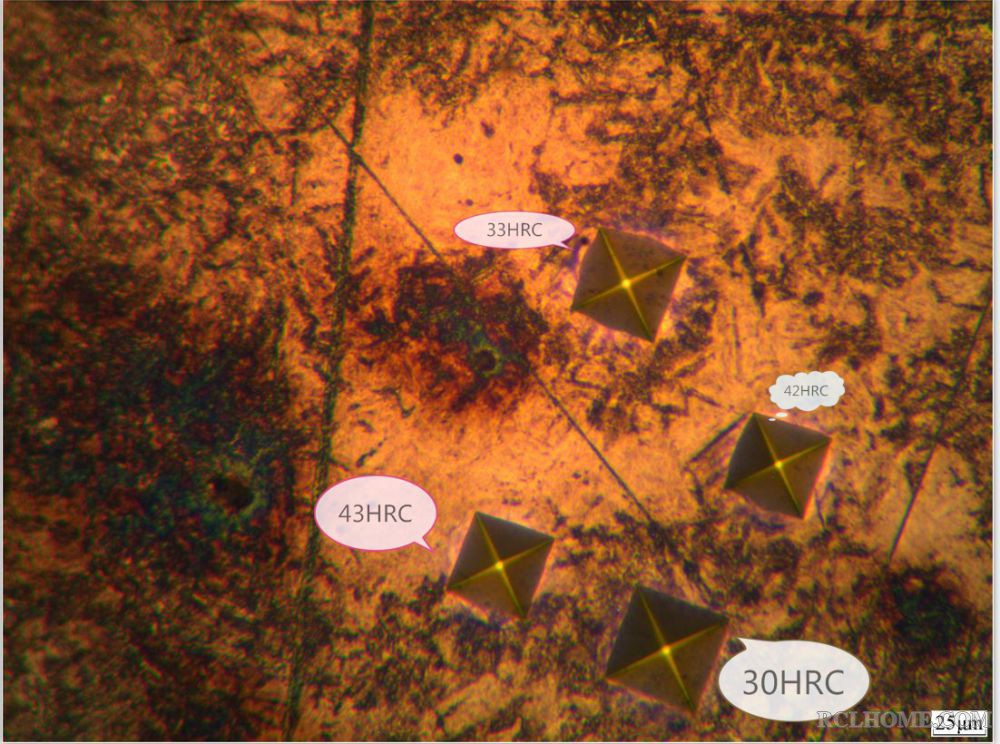

求大神给帮忙看看是怎么造成的

42CrMo--840℃淬火油冷--380℃回火

发表于 2017-9-3 09:31:54 | 显示全部楼层
你这是制样问题的,磨样的时候破火了。。。重新做一次吧

发表于 2017-9-7 15:15:22 | 显示全部楼层
过热的意思?

发表于 2017-9-7 19:34:20 | 显示全部楼层
磨削的时候注意冷却水,不要使表面颜色出现氧化色,要是有氧化色了就属于过热

发表于 2017-9-8 09:09:38 | 显示全部楼层
磨样的时候没烫手吗

发表于 2017-9-8 13:18:59 | 显示全部楼层
跑步者 发表于 2017-9-7 19:34
磨削的时候注意冷却水,不要使表面颜色出现氧化色,要是有氧化色了就属于过热 ...
根据这个金相图,怎么判断出来的呢
