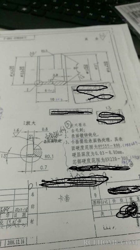

一个壁厚约1.7mm管状零件,材质10#,图纸要求表面热处理:
1. 表面硬度 HV550- 800;
2. 硬层深度 0.03-0.05 mm;
3. 芯部硬度HV220- 300
成品台阶内径φ13,φ14,配合面内径公差+0.00/-0.10。无法磨削。
请教:低温渗N或低温C-N共渗吗?

发表于 2017-9-12 23:33:24 | 显示全部楼层

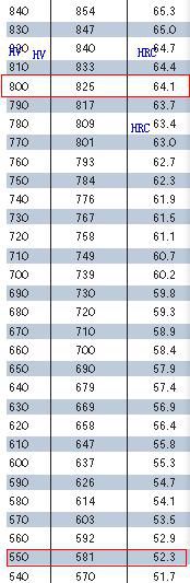

图纸上在 表面硬度 HV550- 800处手工写了“HRC48.9”是否搞错了??
硬层深度 0.03-0.05 mm? 有效硬化层的界限硬度是多少?

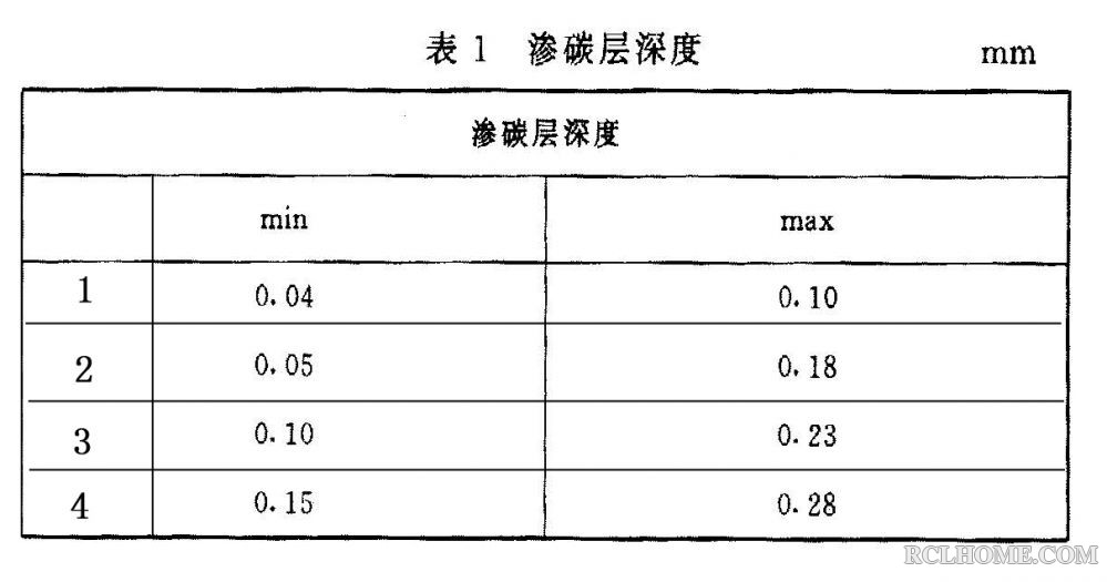

身在此山 发表于 2017-9-13 13:45
我想怀疑,硬层深度会不会是0.13-0.25mm(0.005-0.01吋)。
管件比较常见采用英制尺寸,也许是转化成公制 ...
你的怀疑是合理的:硬层深度应该会是0.08-0.20mm(0.003-0.008吋)。一般是这样规定的:

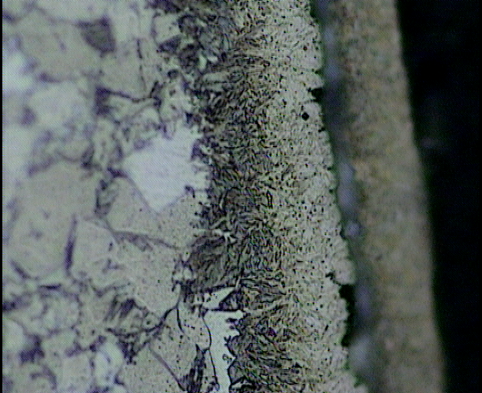

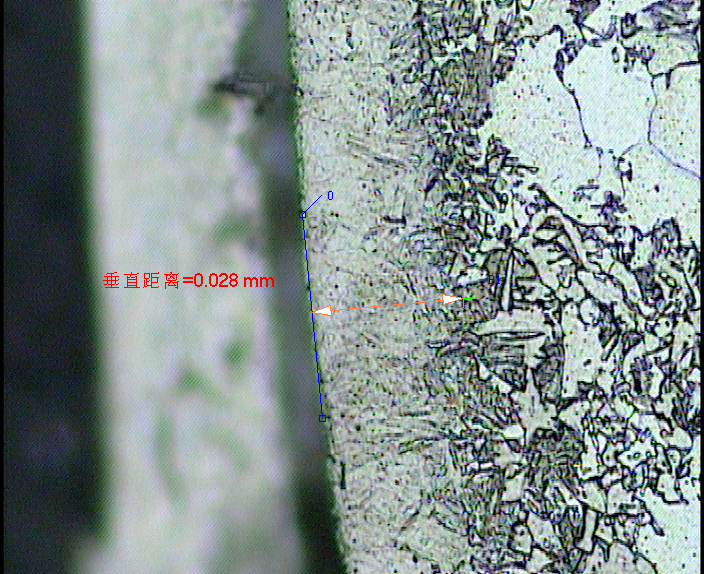

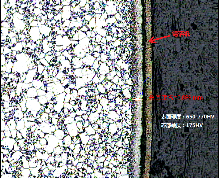

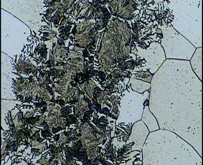

 楼主| 发表于 2017-9-19 14:30:37 | 显示全部楼层
客户样品金相照片出来了。芯部硬度175 HV0.3,表面硬度650-770 HV0.1,硬化深度大致在0.03-0.05 mm。
金相照片显示,硬化层几乎没有过渡区。
请教:能看出工件经过哪种表面强化处理吗?硬铬,激光熔敷,或其他?
表面 x100
表面 x100
表面 x100
表层(横切)x500
表层 (横切)x500
表层 (横切)x500
表层(纵切)x500
表层(纵切)x500
表层(纵切)x500
芯部 x500
芯部x500
芯部x500

 楼主| 发表于 2017-9-19 14:33:04 | 显示全部楼层
金相看起来含碳量明显高于10钢,像是20钢,还是低碳钢。

发表于 2017-9-20 08:48:39 | 显示全部楼层
金相 ...
看了你以上金相图片,王总给我做的基本一样,唯一差异是心部组织。所以说此题是有解的
