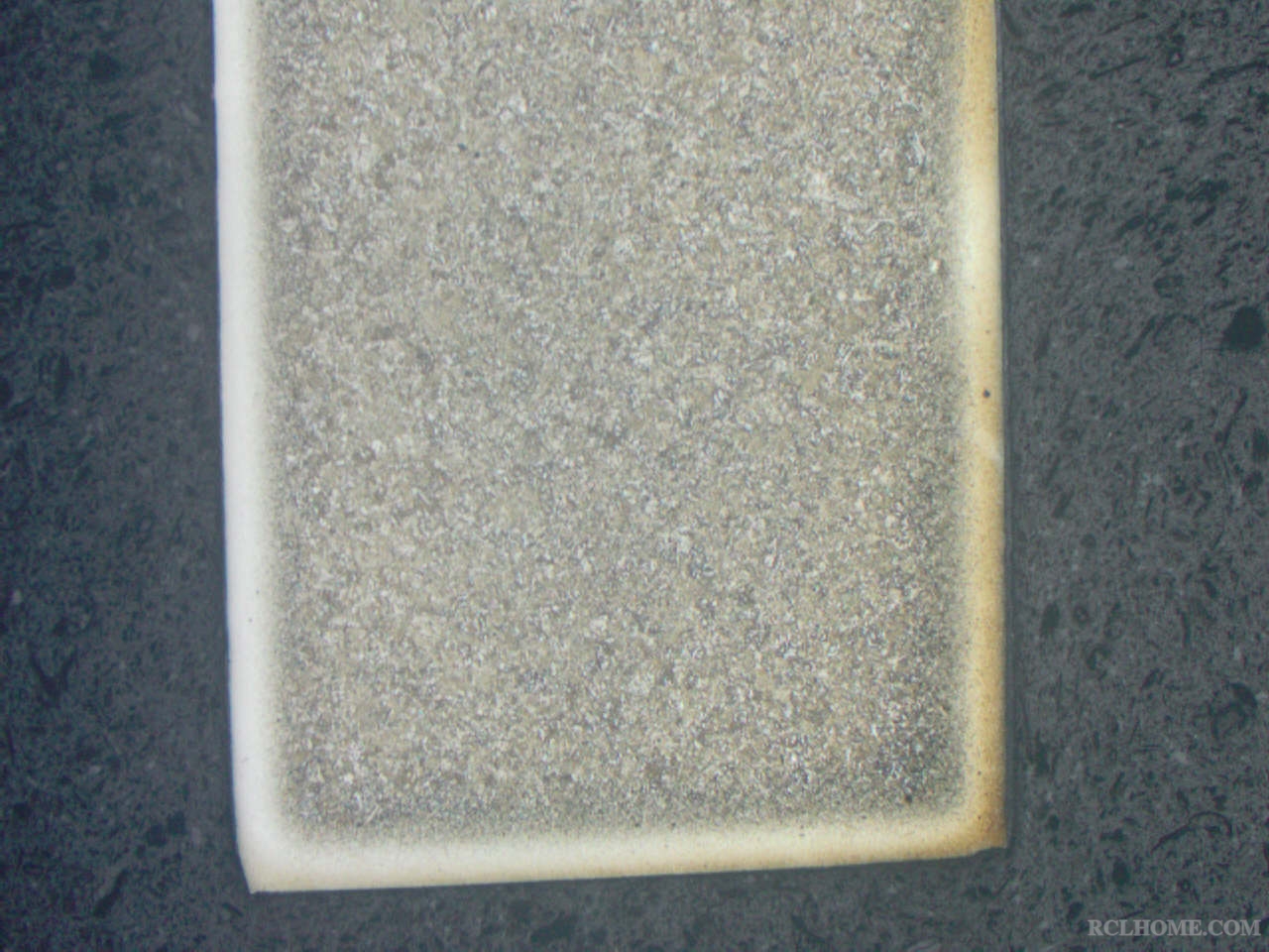

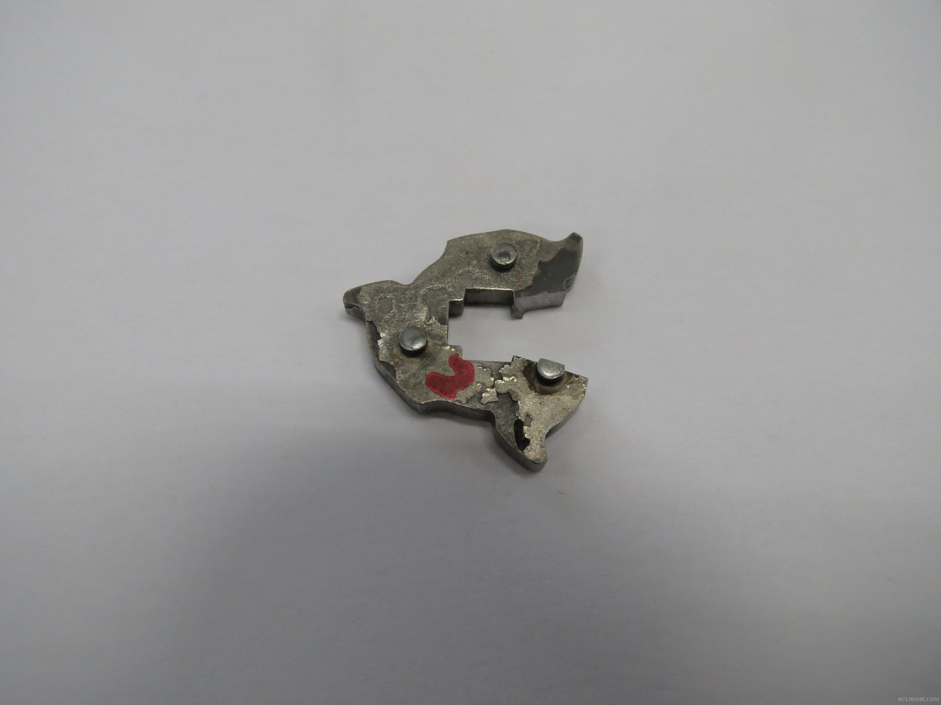

前一阵吃到个投诉了,20钢碳氮共渗的小零件,客户那里发现热处理后的零件有疑似起皮的现象,数量很少,一个批次里发现了20多件,去年我们也吃过这样的投诉,也是很低的比例。现在客户很气愤,抱怨是重复发生的问题,看起来确实没找到根本原因啊。起皮零件照片如下:
零件正面:
零件背面:
这个像是氧化皮吗?

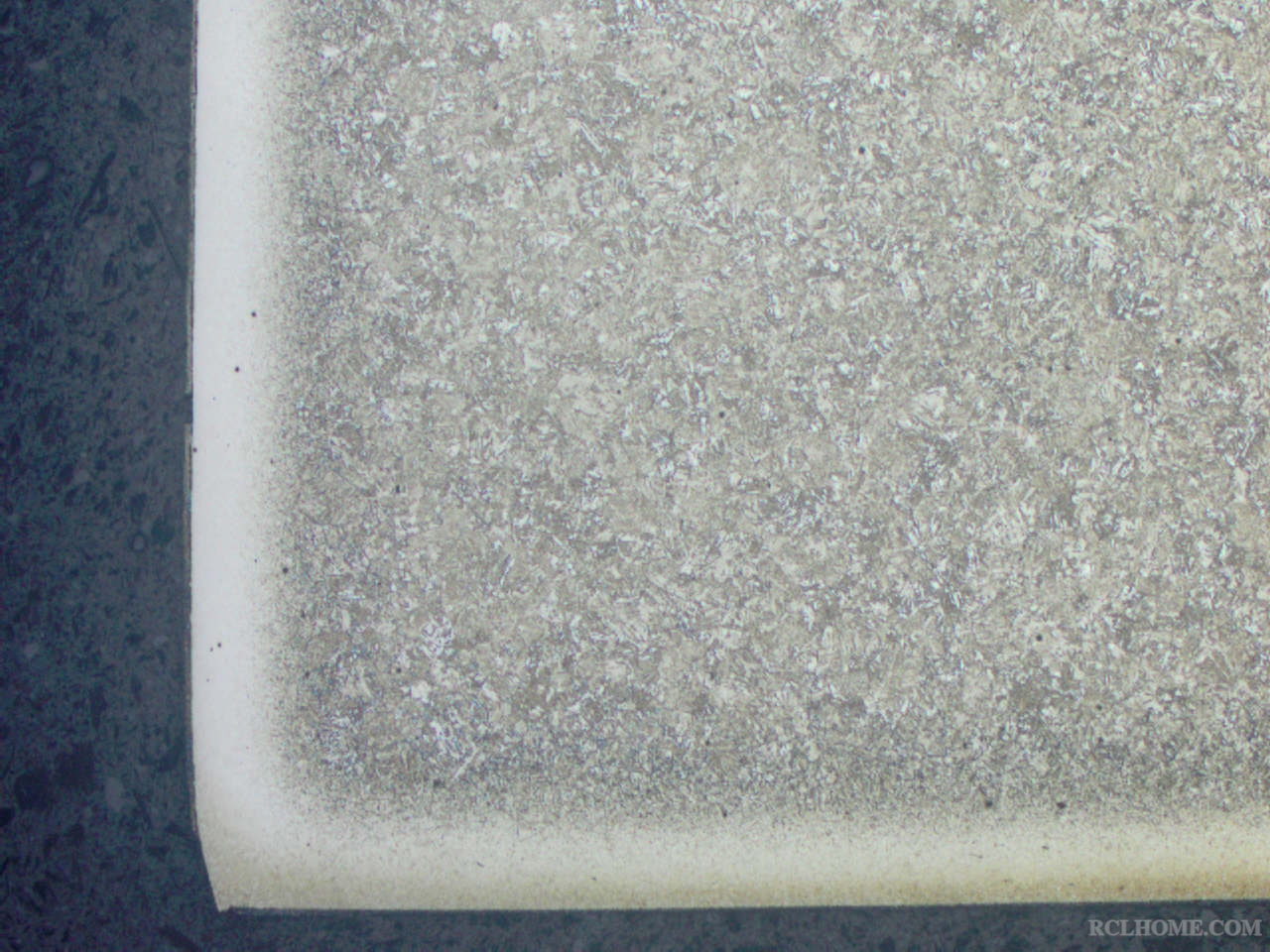

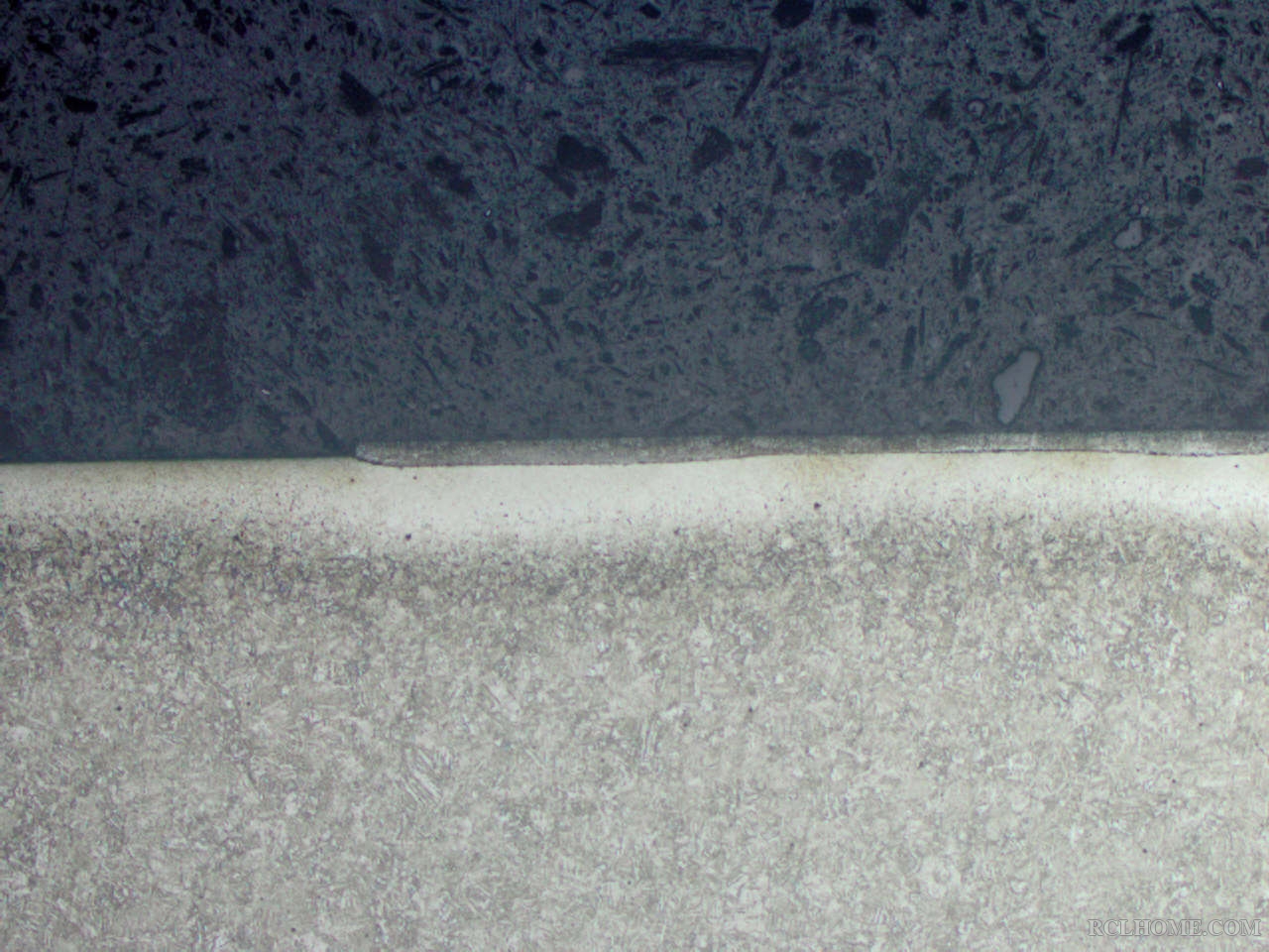

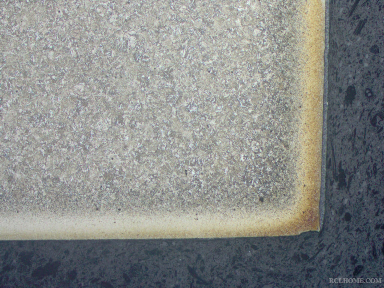

在如上图中缺口地方取了截面试样,检查金相:
25倍截面照片
50倍截面照片(正面):
50倍截面照片(反面):
 楼主| 发表于 2013-3-22 09:11:10 | 显示全部楼层
继续照片:
100倍照片:
400X照片:
 楼主| 发表于 2013-3-22 09:26:21 | 显示全部楼层
现在大家对这个问题怎么看?似乎表面有的地方长了个白亮层出来,这个是氧化层吗?而有的地方又压根没有这层东西,是什么原因造成的呢?

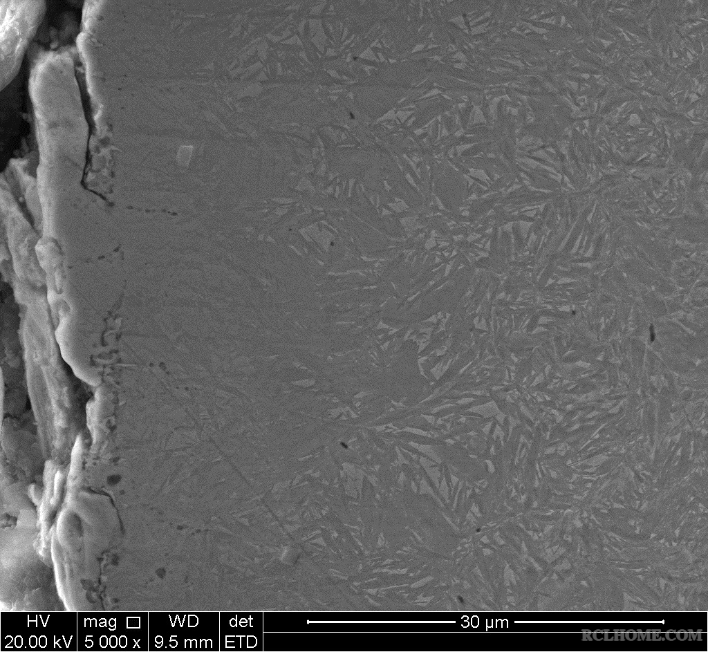

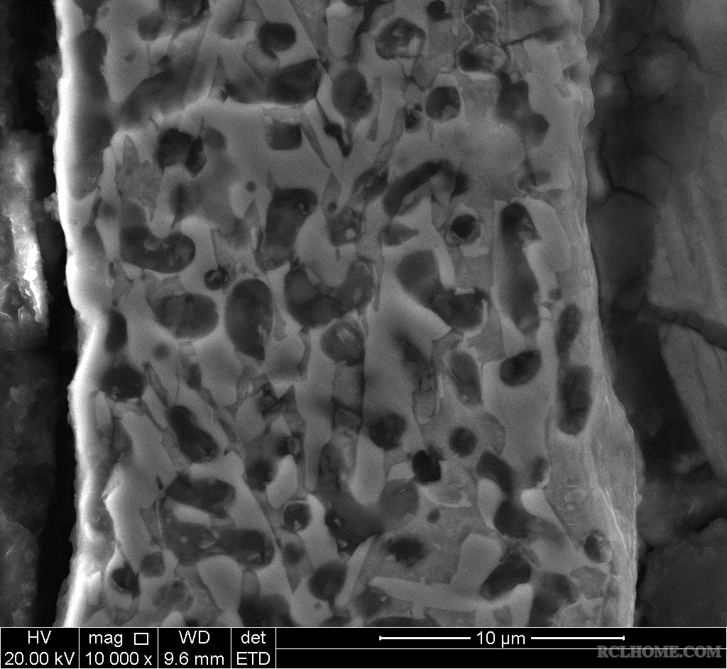

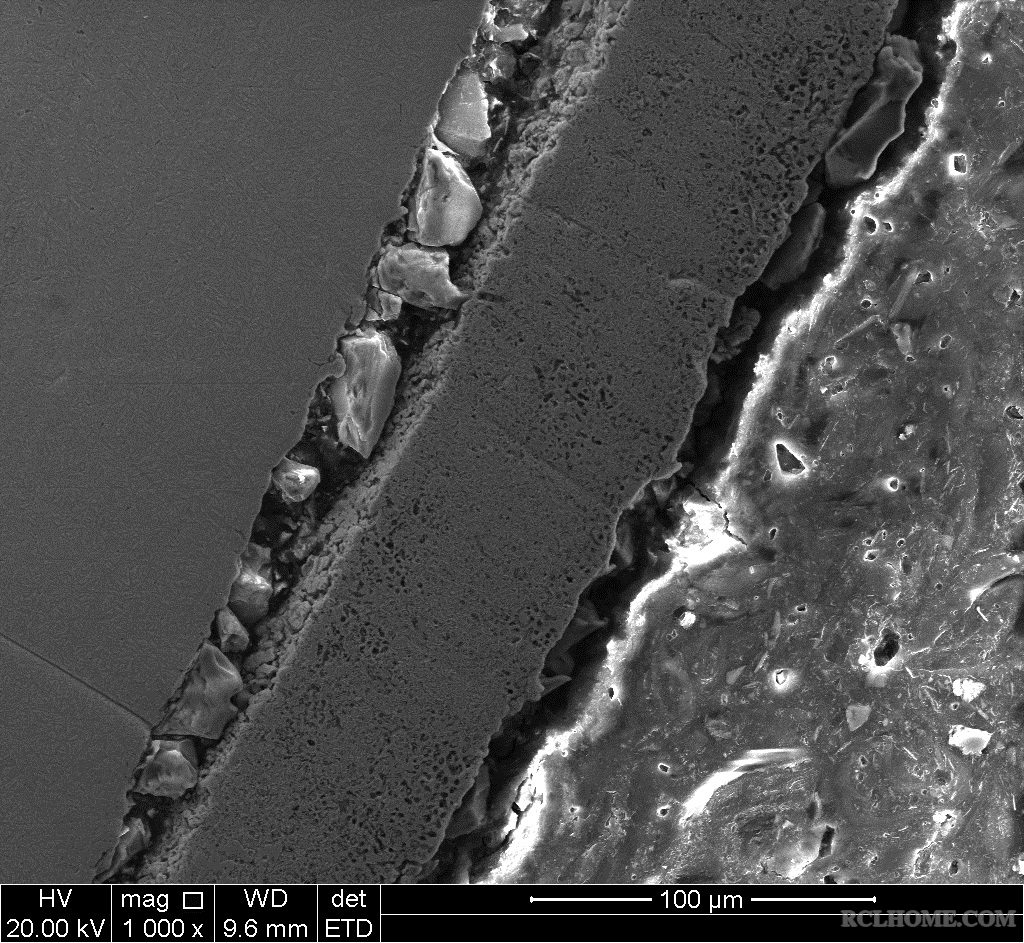

外送中科院某研究所,做透射电镜分析,TEM照片:
表面全貌:
白亮层细节:
渗层的表面:

发表于 2013-3-22 09:50:28 | 显示全部楼层
电镜分析的结果怎么样?碳氮共渗前产品清洗吗

 楼主| 发表于 2013-3-22 10:49:42 | 显示全部楼层
正常件和非正常件渗层没差别,都在0.25mm左右,在截面上检测显微硬度,“白亮层”上的硬度是500HV,白亮层下面的“基体”硬度750HV。
 楼主| 发表于 2013-3-22 10:52:54 | 显示全部楼层
诡异,非常诡异,难道真的是白亮层?碳氮共渗能整出白亮层来?

 楼主| 发表于 2013-3-22 11:09:12 | 显示全部楼层
电镜的成分分析报告:
TEM report.pdf (177.99 KB, 下载次数: 106)
spectrum1 打在截面的心部位置,spectrum2打在“白亮层”的位置,spectrum3打在表面白亮层下面的“基体”。
如何解读?

 楼主| 发表于 2013-3-22 11:53:10 | 显示全部楼层
吉祥如意 发表于 2013-3-22 10:17
不能不说,说了又怕没说到点子上。
1.冲压不当(如返工)造成的工件表面金属滑移层;
2.某种原因造成的工件 ...
从TEM的微区成分分析来看,没有明显含氮的迹象,氮化的白亮层的含氮量至少在5%以上,似乎可以排除了氮化引起的白亮层这一说法。
娃娃说的三种可能已经排除一种了,剩下两种可能,到底是氧化呢?还是金属滑移层呢?还是有别的原因呢?似乎还是不明确,下一步怎么办?

 楼主| 发表于 2013-3-22 15:15:53 | 显示全部楼层
tom 发表于 2013-3-22 13:59
不懂失效分析,有几点疑问:1冲压前预处理做球化退火了吗?
2这个材料碳氮共渗温度是不是偏高了,本来渗氮 ...
通常冲压冲压零件,是冷轧态的,其流程是热轧钢带---冷轧---再结晶退火---冲压----热处理;
20钢920C碳氮共渗温度不算高,因为时间短,零件从室温开始升温,45分钟以后就淬火了,来得及晶粒长大?
 楼主| 发表于 2013-3-22 15:24:01 | 显示全部楼层
还是让我们解读一下EDX分析的微区化学成分吧:
                  表面渗层内                    “白亮层”                 心部
元素      质量比   原子数比      质量比    原子数比       质量比     原子数比
C K        0.61        2.68            0.83        3.58             0.4          1.75
O K        1.35        4.45            1.81        5.87             1.29        4.29
Si K        0.33        0.62                                               0.29        0.54
Mn K      0.64        0.62            0.47        0.45             0.4           0.38
Fe K       97.07      91.64          96.89     90.11            97.63       93.03
发表于 2013-3-22 15:24:42 | 显示全部楼层
20钢920C碳氮 ...
那样话,碳浓度也不是问题了。
氨气(氮浓度)因素不知有多大影响。
 楼主| 发表于 2013-3-22 15:39:09 | 显示全部楼层
22楼的EDX成分,拿“白亮层”的成分来和心部的成分比较,我们会发现什么:
1,碳含量略高,0.83:0.4 是渗碳的影响吗?
2,没有氮,说明不是Fe2-4N相的化合物层(氮化白亮层)
3,没有Si, 通常碳钢都会含点硅的,跑哪里去了?
4,氧含量略高,心部可以认为是不含氧的,那么心部测到的1.29%的氧可以认为是误差,(疑为镶嵌粉或者镜头污染的影响),去除这个影响的话,实际的“白亮层”里的含氧量似乎在0.5%左右,这是氧化造成的?还是内氧化呢?肯定不是氧化皮吧,氧化皮的话,Fe2O3的含氧量要达到30%!
那么这个白亮层到底是什么东东呢?

 楼主| 发表于 2013-3-22 15:45:36 | 显示全部楼层
吉祥如意 发表于 2013-3-22 12:06
只能使用猜谜的方法了:
1.氧化的影响:自然因素的影响,但有不均匀的现象;环境因素的影响,炉子的均匀 ...
假设1的话,气氛不均匀,可是一个零件上会造成不同区域差别那么大吗?某处有氧化,某处完全没有,是有把氧气枪在对着零件吹?
假设2的话,这个零件我们每个月做上百万件,半年里只发现一个批次有此现象,该批次全检后,只发现20件产品有此现象,冲压返工只返20件?

 楼主| 发表于 2013-3-22 16:31:37 | 显示全部楼层
tom 发表于 2013-3-22 15:24
那样话,碳浓度也不是问题了。
氨气(氮浓度)因素不知有多大影响。
由表向里,依次是我说的“白亮层”、表面渗层、心部。
白亮层是最外面的。

 楼主| 发表于 2013-3-22 22:32:35 | 显示全部楼层
吉祥如意 发表于 2013-3-22 22:22
一天都在想这个问题。
我的意见,还是金属滑移层是主要的原因。加上一些客观的因素,如温度、氧化,氮腐蚀 ...
嘿嘿,你在35楼的提问提醒了我,应该有点眉目了,等下,我去处理一下图,再贴出来给你看看。
 楼主| 发表于 2013-3-22 22:40:29 | 显示全部楼层

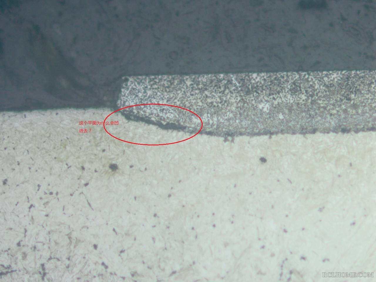

吉祥如意 发表于 2013-3-22 22:06
400倍右上那块是表面的皮吗?
娃娃,再来看看这个400X照片,这层皮下面的平面(红色圆圈区域)和没有皮的地方相比,有明显的凹下去的迹象?为什么会这样呢?
发表于 2013-3-22 22:40:40 | 显示全部楼层
我还睡觉不啦。明天可是要上班的。
 楼主| 发表于 2013-3-22 22:43:39 | 显示全部楼层
嘿嘿,是冲压的压力把平面压下去压凹了,也就是说,冲压前就有这个东西了!整个加工过程中,冲压以后就没有机会形成这样的情况喽。
嘿嘿,不搞明白怕你晚上睡不着觉哦。
 楼主| 发表于 2013-3-22 22:49:46 | 显示全部楼层
冲压就像拿个电熨斗熨衣服,衣服上有的地方掉了张小纸片上去,有的地方没有,一熨以后,表面都平了,但是纸片下面的衣服就凹了一块下去喽!
发表于 2013-3-22 22:50:26 | 显示全部楼层
aaron01 发表于 2013-3-22 22:40
娃娃,再来看看这个400X照片,这层皮下面的平面(红色圆圈区域)和没有皮的地方相比,有明显的凹下去的迹 ...
这就是证据呀。为什么与基体组织不一样。表皮是什么不重要。
只能说明冲压件自身有问题。本来简单的问题,不要搞复杂了。直接找客户理论就是了。说明与渗碳淬火本身无关。
表皮这东西,我看是就是金属滑移层造成的金属本身的一部分。在环境条件下,演变成氧化铁,又被渗碳及氮化了的东西。可以打电镜分析成分,自己心里有个数就行了。
 楼主| 发表于 2013-3-22 22:54:07 | 显示全部楼层
只能说明冲压件自身有问题。本来简单的问题 ...
是啊,是啊,铁证如山啊!总算想明白了,前面想太复杂了,这么明显的证据没看出来,这下可以睡个安稳觉了,
