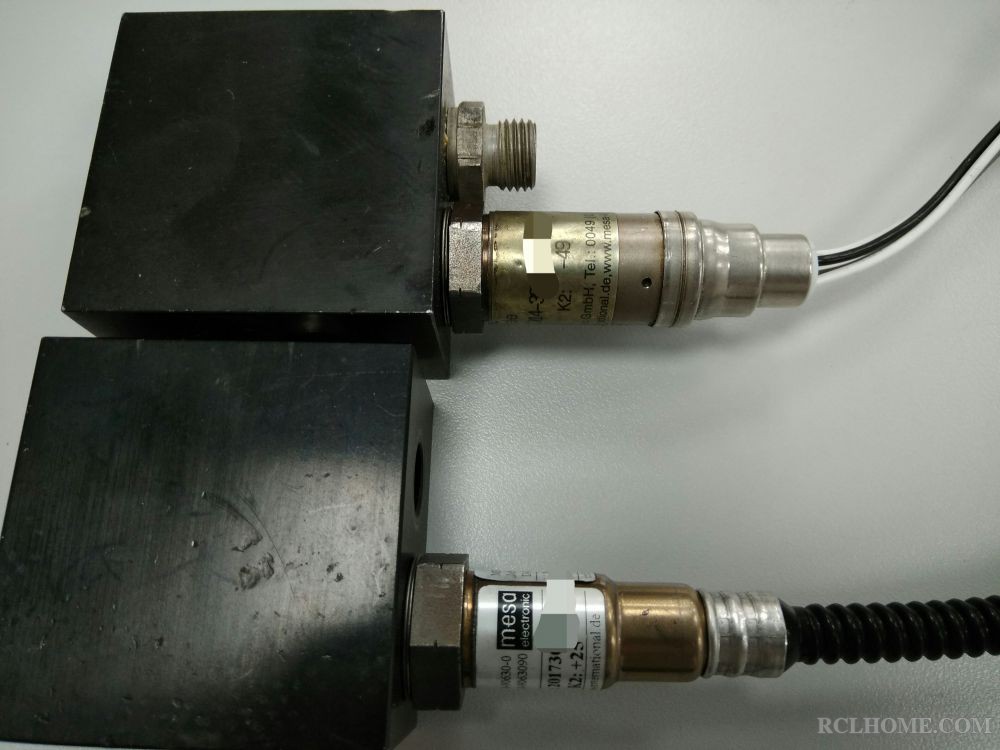

发表于 2018-6-11 13:25:53 | 显示全部楼层
csrlxp 发表于 2018-6-3 21:05
能否请您帮忙解答一下Lambda探头参比空气是怎么样通入探头的?我看了一些关于该探头的资料,但是没有找到 ...
lambda探头的参比空气直接就是环境空气,lamba探头的上半部分有孔与大气直接导通的

签到天数: 564 天
724
3664
3664
发表于 2018-6-19 10:01:54 | 显示全部楼层
你把这个外面的贴纸撕掉,就能看到了

签到天数: 564 天
724
3664
3664
发表于 2018-6-20 09:47:54 | 显示全部楼层
这个明显的孔看到了吗

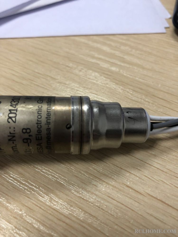

签到天数: 190 天
262
1595
1595
 楼主| 发表于 2018-6-20 21:52:49 | 显示全部楼层
欧阳磊 发表于 2018-6-20 09:47
这个明显的孔看到了吗
是的,可以看到,是否是2014年之后发生了设计变更,2017年的探头上没发现这类的孔

签到天数: 564 天
724
3664
3664
发表于 2018-6-21 09:30:17 | 显示全部楼层
都有的,现在我这手头也没货了,等下批货到了,找下拍照给你

签到天数: 564 天
724
3664
3664
发表于 2018-8-10 10:05:07 | 显示全部楼层
不好意思,忘记回复了,
新的好像确实没有开孔
