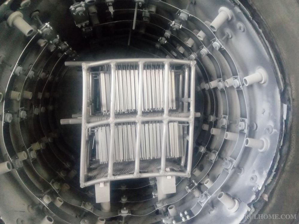

感谢您的帮助,谢谢。我发了一张装炉照片请帮看看是否合理
签到天数: 77 天
116
599
599
 楼主| 发表于 2017-10-18 19:14:21 | 显示全部楼层
装炉照片

石墨隔热屏+金属发热体,这样的搭配还是很少见。
这样的零件看起来很薄,担心气体一吹都能吹变形,在确保淬火组织和硬度的情况下,尽可能降低淬火压力吧。

 楼主| 发表于 2017-10-19 18:18:10 | 显示全部楼层
这样的零件看起来很薄,担心气体一吹都能吹变形,在确保 ...
感谢楼主的解答,谢谢
