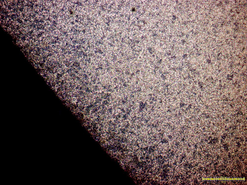

为什么表面有一团一团黑黑的,这是GCr15轴承钢

发表于 2017-10-13 21:31:52 | 显示全部楼层
多半是表面脱碳所致。
发表于 2017-10-14 07:32:45 | 显示全部楼层
显微镜的问题
发表于 2017-10-14 10:37:17 | 显示全部楼层
我看可能是脱贫碳啦

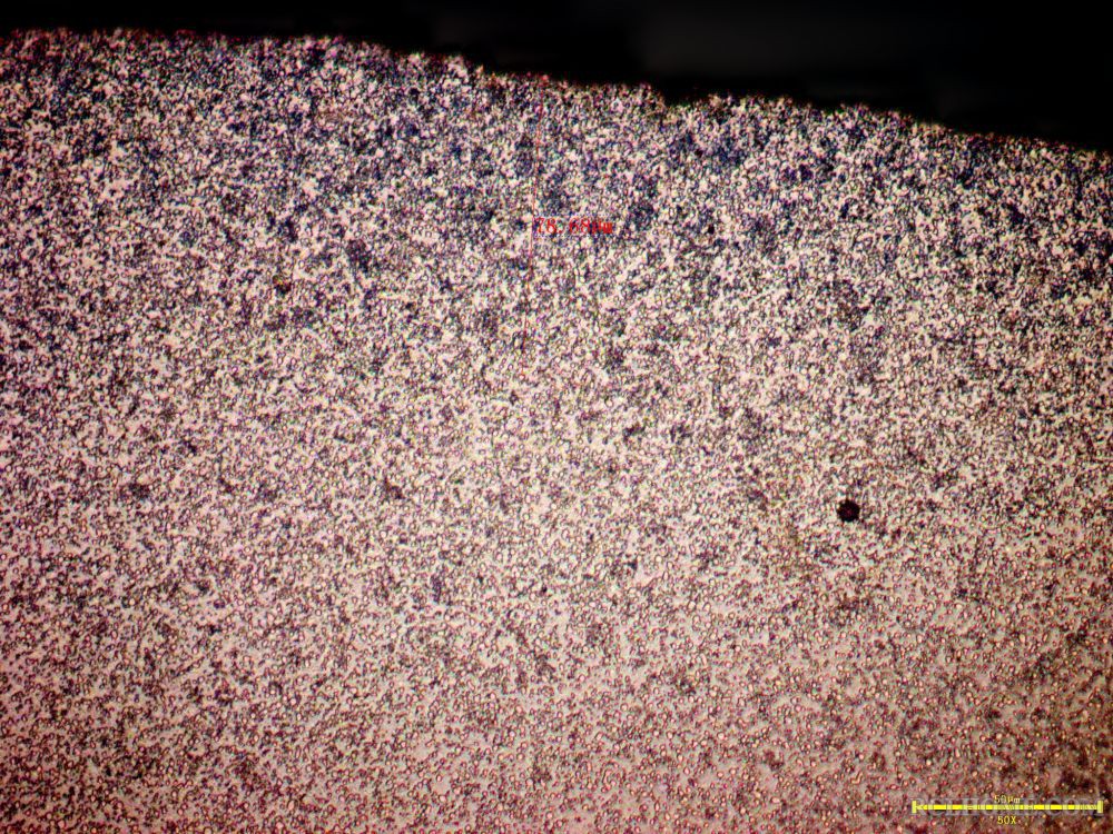

 楼主| 发表于 2017-10-14 13:48:10 | 显示全部楼层
sheyingyong 发表于 2017-10-14 10:37
我看可能是脱贫碳啦
也不知道是不是了 总感觉是碳化物分布不均匀的感觉  看这张图片 居然满屏都是这样了。感觉是球化不合格了

发表于 2017-10-14 14:08:22 | 显示全部楼层
wlmling 发表于 2017-10-14 13:48
也不知道是不是了 总感觉是碳化物分布不均匀的感觉  看这张图片 居然满屏都是这样了。感觉是球化不合格了 ...
看不出来中间有问题,球化还可以

 楼主| 发表于 2017-10-14 19:36:27 | 显示全部楼层
sheyingyong 发表于 2017-10-14 14:08
看不出来中间有问题,球化还可以
为什么会有黑色的

发表于 2017-11-17 12:01:11 | 显示全部楼层
wlmling 发表于 2017-10-14 19:36
为什么会有黑色的
感觉球化不充分

发表于 2018-3-9 11:53:28 | 显示全部楼层
轻微的贫碳  基本不影响
