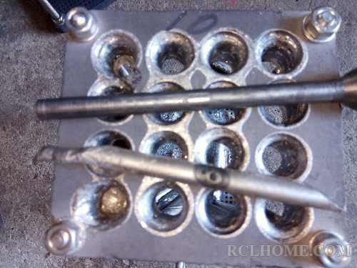

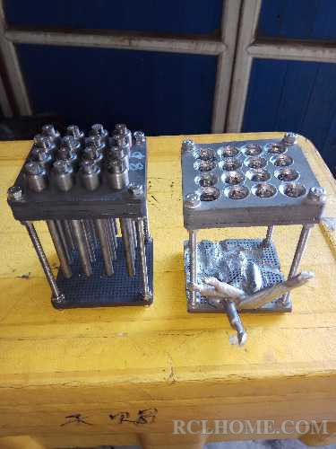

如图,(融化的和未干的做对比)两端是石墨板,真空炉装高速钢杆,出炉高速钢杆全部融化。同炉装在料盘的正常。
为什么会融化呢?请指点。

石墨渗碳后,工件奥氏体化温度低,加速渗碳。。。。。。

高速钢真空加热表面活化,与石墨接触发生固体渗碳,渗碳后熔点降低过烧熔化,熔融高速钢与石墨接触面积增大 ...
谢谢豹哥的解答。
1170℃淬火。

可以切个熔化的零件看金相,估计高速钢变铸铁了,呵呵。

含碳量超过2.11,温度超过1148之后,就会有液相出现。
原来我们也发现过类似的故事,将零件放置在石墨上,温度还没有这么高,但零件与石墨之间已进行了结合,拿不下来,最后硬扣下来的,把石墨都扣掉了一块。
