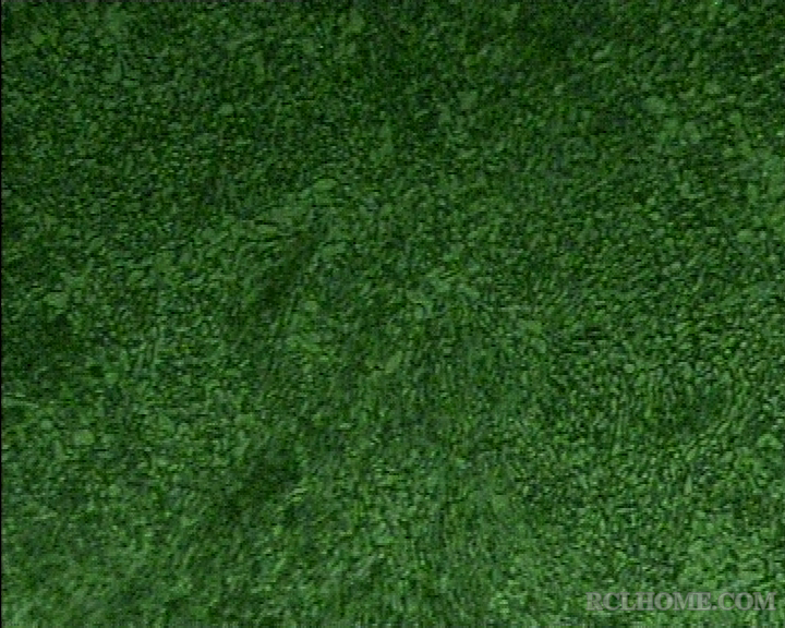

第一次做热处理实验,不会看金相图,求大神帮忙分析,热处理组织和如何改进工艺过程

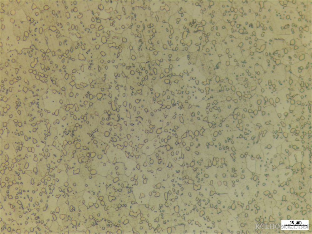

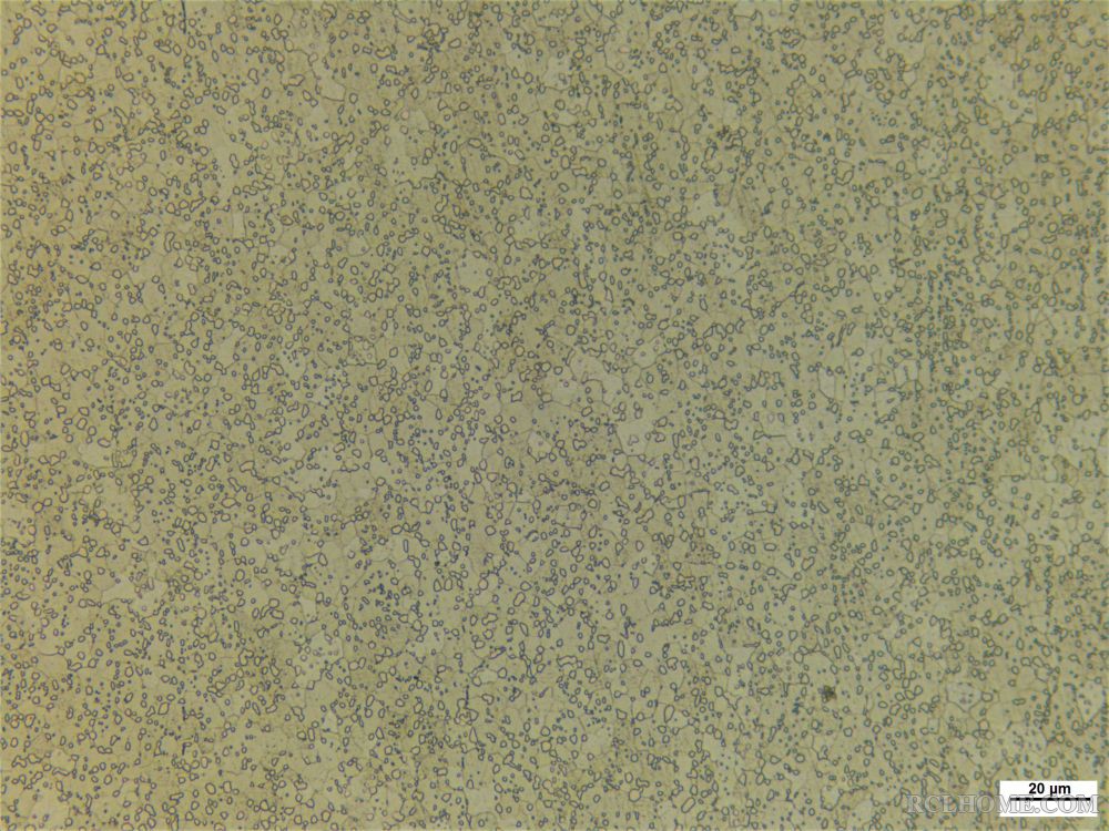

发表于 2017-11-6 22:10:37 | 显示全部楼层
