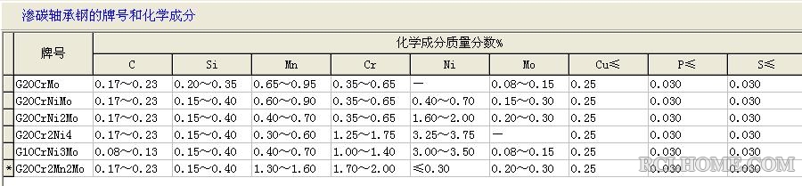

是的, 轴承渗碳的材料应用最多的是G20CrNi2Mo  G20Cr2N4 俗称 Ni2 和Ni4
前者一般层深2.5mm 以下, 轴承界称为浅层渗碳, 后者称为深层渗碳。一般在3mm以上, 曾经做过最深的在7mm.

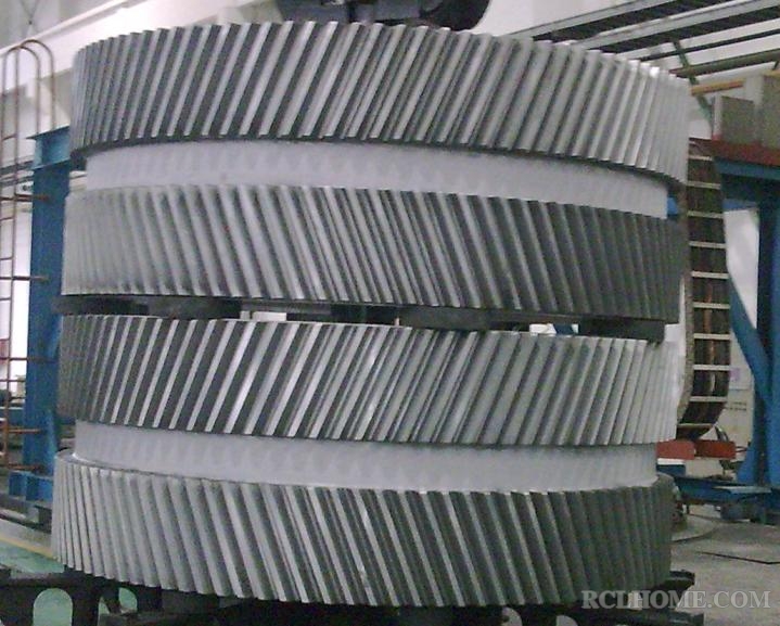

cnszgong 发表于 2013-3-23 20:43
我做过有效硬化层深6.3mm深度的.
应该有深的, 那齿轮很大啊, 在南高齿见过庞然大物,比轴承壮实多啦
发表于 2013-3-23 21:04:46 | 显示全部楼层
dqy 发表于 2013-3-23 20:48
应该有深的, 那齿轮很大啊, 在南高齿见过庞然大物,比轴承壮实多啦 ...
直径小于3米。

5508
发表于 2013-3-23 21:06:39 | 显示全部楼层
cnszgong 发表于 2013-3-23 21:04
直径小于3米。
是这个样子, 好有挑战性啊
