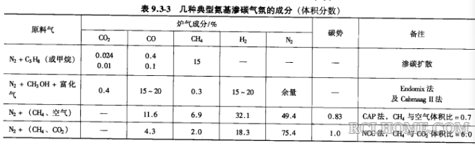

 楼主| 发表于 2017-11-15 13:45:55 | 显示全部楼层
刚才在《热处理手册》化学热处理一章中看到了典型氮基渗碳气氛的成分,其中氮丙烷气氛的成分为:二氧化碳0.024%,一氧化碳0.4%,甲烷15%,但是没有介绍数据的来源。

 楼主| 发表于 2017-11-15 19:41:46 | 显示全部楼层
这个是资料上介绍的氮丙烷气氛的成分

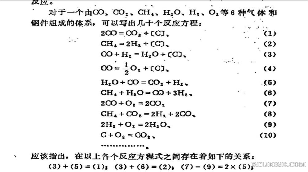

发表于 2017-11-18 10:46:19 | 显示全部楼层
csrlxp 发表于 2017-11-15 19:41
这个是资料上介绍的氮丙烷气氛的成分
渗碳气氛里,
其实是一连串的反应,控制气氛首先是要测量气氛渗碳能力,碳势计算公式里需要测到CO值,以及H2O,CO2,O2这三种氧化性气氛中的一种,就可以了,所以常规有三种测量方法:
1,氧探头法测氧含量;
2,红外法测CO2;
3,露点法测H2O。
当前氧探头使用最多的原因是因为控制分便,维护也简单。对于你说的这种气氛而言,能不能用氧探头控制取决于炉内的氧势是否在氧探头测量范围内。
