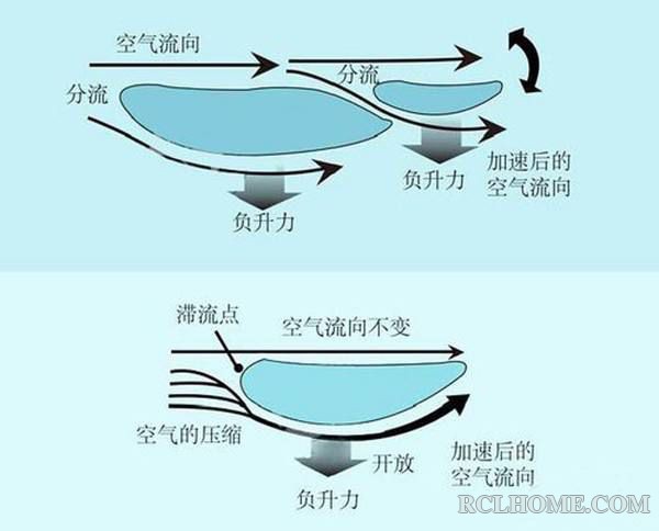

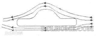

采用气淬最怕的就是零件冷却时有“阴阳面”出现,我觉得可以考虑在使用气冷时用一些导流板装置来解决。
就像:汽车扰流板
     汽车扰流板是指安装在轿车后箱盖上的类似倒装的飞机尾翼的部件。有的汽车上装有前扰流板,俗称气坝。有的汽车上侧部装有侧裙,也是扰流板的一种。后扰流板实际上它也被称为“汽车尾翼”。 9e3df8dcd100baa1ff6bfc604310b912c9fc2ea1.jpg timg.jpg
