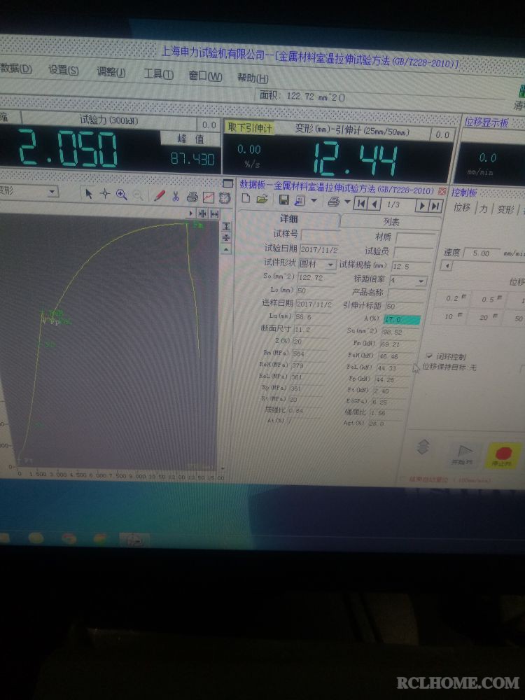

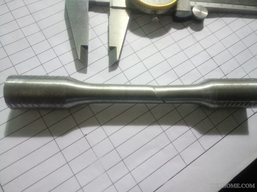

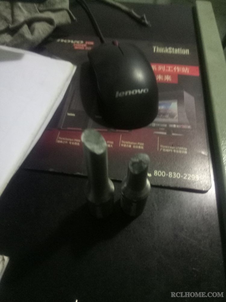

P71120-085642.jpg P71120-090039.jpg P71120-090359.jpg           铸造B级钢(70-40)试棒,正火后拉力试验,断口已经有了裂缝但是未断。拉力试验机已经停了,这是试验机的问题还是试棒问题,性能伸长断面收缩不合格,取下试棒用榔头敲开试棒。

实验机器设置有问题,判断断裂停止点设的太高了,你可以设成最大力的20%或10%都没问题。

屈服和抗拉强度可信,断面收缩和伸长率可能就有差别了,特别是断面收缩率。
