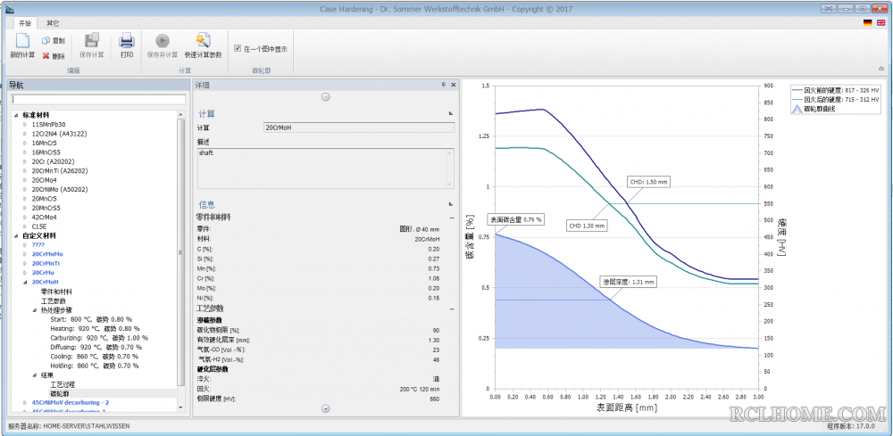

Case Hardening渗碳淬火模拟软件是由德国索默开发的一款渗碳工艺计算模拟软件。该软件即可以采用传统的方式通过输入零件信息、各段的温度、时间、碳势等工艺参数生成渗碳+淬火+回火工艺;也可以仅输入零件信息、技术要求自动生成最佳渗碳+淬火+回火工艺。可以动态模拟渗碳过程。可以生成碳轮廓曲线图、淬火硬度曲线图和回火硬度曲线图。
该软件即可以使不带模拟软件的多用炉、井式炉用户编制更好的渗碳淬火工艺,也可以帮助已有模拟软件的多用炉、井式炉用户分析故障炉次,编制返修工艺。

汉化版有一个字错了 360截图20171130162435656.jpg 极限硬度还是界限硬度??
签到天数: 377 天
82
855
4088
4088
 楼主| 发表于 2017-11-30 18:43:20 | 显示全部楼层
cnszgong 发表于 2017-11-30 16:25
汉化版有一个字错了极限硬度还是界限硬度??
您好!是不是翻译成界限硬度更合理?比如HⅤ550。
发表于 2017-11-30 20:13:21 | 显示全部楼层
如果是用来表示有效硬化层,那么界限硬度比较合适。
至于550HⅤ1还是513HV1,标准不一样,
