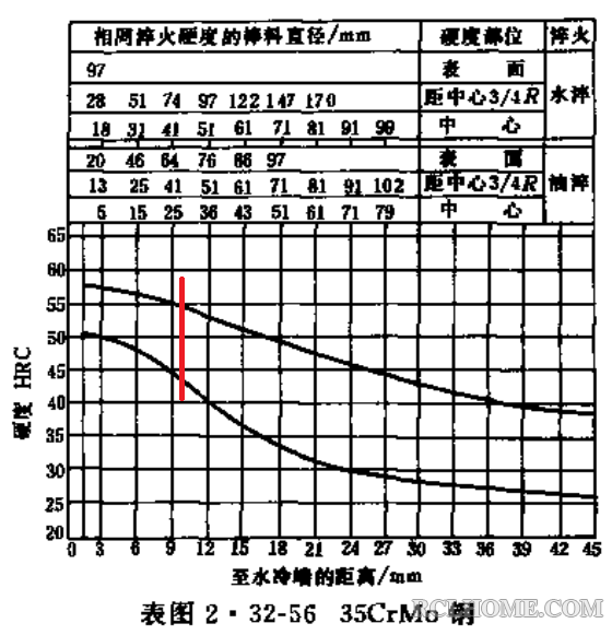

我公司有一款产品,拳头大小,材料为35CrMo。要求渗碳层1.5-2.0,表面硬度47-50.5HRC,心部(10mm处)340-380HB。我多用炉为益科1吨日式炉。
油是出光超速油。请大家给出合适工艺!加分讨论(我渗碳工艺基本确定没有问题,淬火如何保证心部硬度和表面硬度兼顾)

渗碳以后表面就不是35CrMo 可能是75CrMo或者是80CrMo啦!
申总注意这一点。
所以表面硬度给的这么低47-50.5HRC?好在芯部也给的低。于是方法有了,低搅拌速度试试。不行换冷却能力更弱的油。
或是淬了一会,如30秒,还是一分钟再提出油面,去试试,降低冷速呗!
这个怎么说呢?通俗地讲,一个人站起来有一米八,你让他不要超高一米六,让他蹲着呗!或者半跪着呗!

换慢油,按大装量,小间距排零件。正常做,表面和心部硬度都会超。

渗碳淬火好了,提高回火温度,

这产品感觉是需要两次热处理才能够实现。
第一步整体淬火+回火、使得心部(10mm处)340-380HB。第二部表面快速加热使得表面达到表面硬度47-50.5HRC。客户对“渗碳”层的碳浓度梯度有没有要求?

可以渗碳淬火后,用475回火试一下,

类调质,也是一种方法。中温回火算不算调质?调质定义是淬火+高温回火。大概是这个思路。

不用渗碳,保护气氛加热,碳势0.4左右,直接淬火就可以了。

呵呵,渗碳没问题?渗了碳就要不得了。直接淬火就可达到。

35CrMo有点困难,改成20CrMo渗碳+淬回,比较好做。

是否可以渗碳后调质,使其芯部硬度达到340-380,之后再感应加热淬火+低温回火,使其表面达到规定的要求?

从材料、性能要求来看应该是调质+感应淬火,渗碳层为硬化层
另外一层就是按照楼主的实际情况,应该采用渗碳淬火+中高温回火
比如淬火后520左右回火
