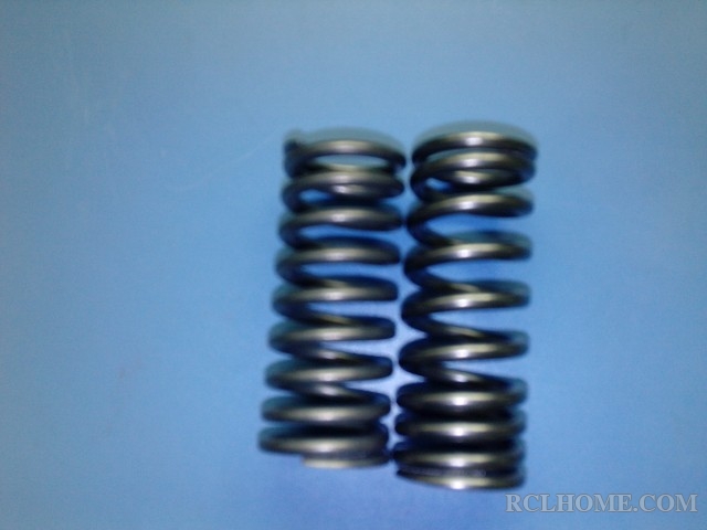

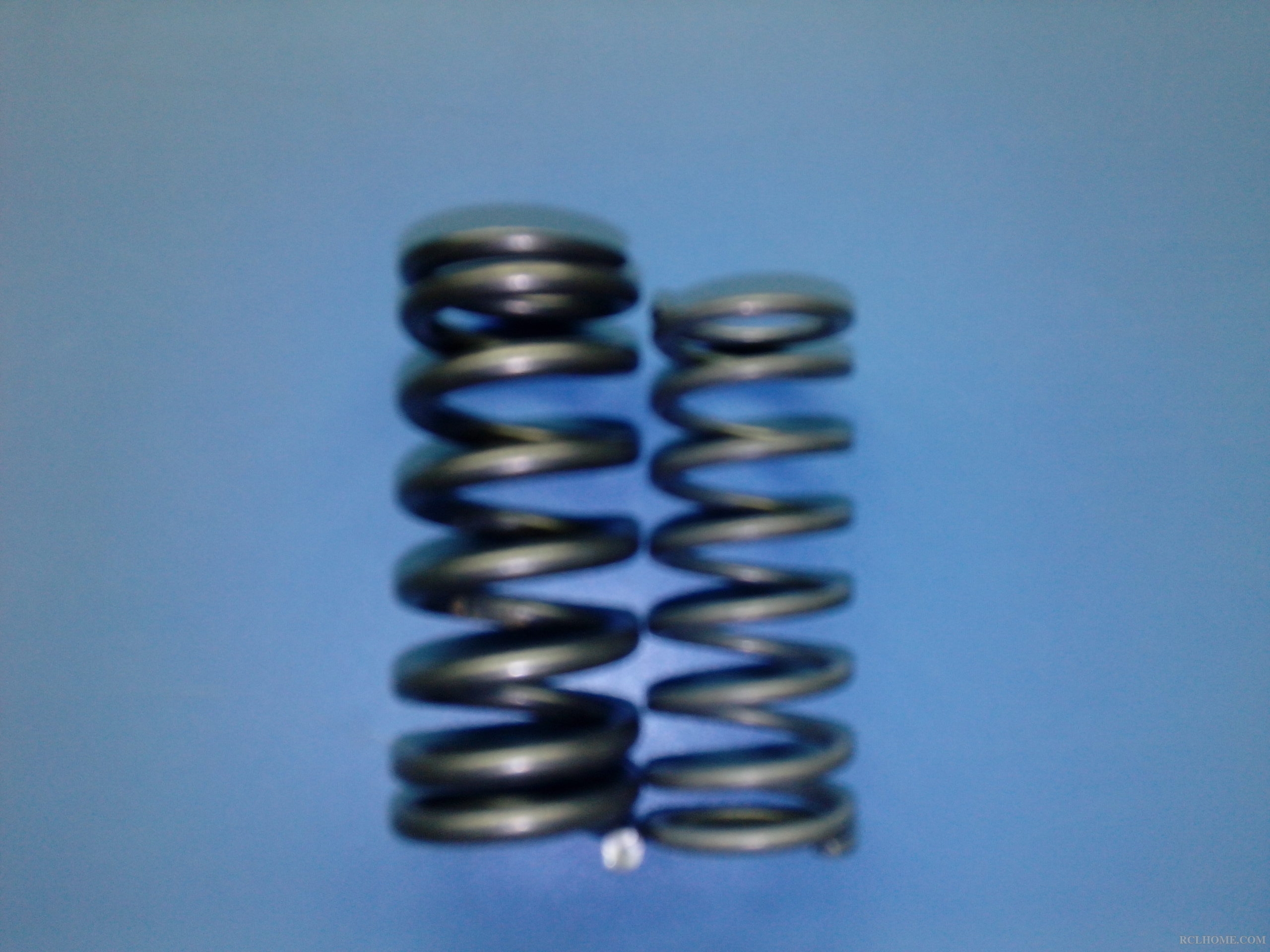

杨工你好!最近又对我们的氮化了解了一点,我们采用的是气体氮化,温度是440度,渗氮3小时。要求白亮层要在1um以上,心部硬度HV550以上,表面以前要求900,现在要求800以上。材料还是55CrSi,你觉得这个要求做的到吗?还有就是,昨天他们送过来两条弹簧,一条线径可能4mm左右,一条3mm左右。卷簧、回火、喷丸、氮化什么都是一样的,结果细的那条出来是银白色的,粗的那条乌黑乌黑的,不知道怎么回事?

IMG_20130423_110247.jpg 就是这张,细点的银白色,粗的乌黑的。

谢谢杨工的回复,还有就是杨工觉得那两天弹簧颜色不同是什么原因?今天我问了,他们喷丸后直接开始渗氮。  发表于 2013-4-24 18:37

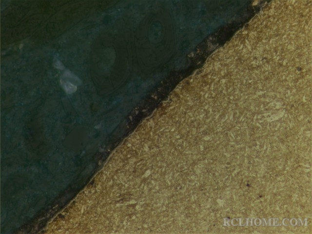

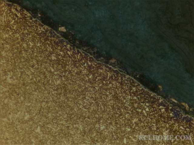

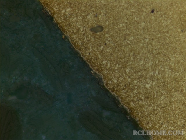

杨工你看这个喷丸后的,白亮层还没喷掉。 1000x.jpg 1000x 1000x-1.jpg 1000x 1000x-2.jpg 1000x。杨工看看这白亮层,少的可怜啊!叫我测出来具体多厚。

你看看我这白亮层http://www.rclhome.net/forum.php ... =3445&fromuid=8有多猛?这还是没有镶嵌的
