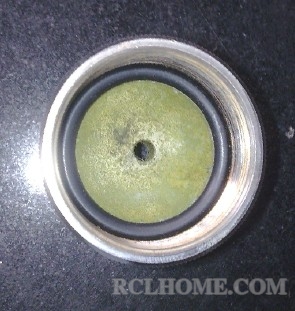

问题甲醇对设备也有伤害的。这里上传一张问题甲醇对设备损坏的照片。
吉祥如意 + 20 谢谢回复!
 楼主| 发表于 2013-4-3 21:05:30 | 显示全部楼层
我觉得是个难得实例。
能做个透彻的说明吗。我也想学习一下。
发表于 2013-4-3 21:09:16 | 显示全部楼层
吉祥如意 发表于 2013-4-3 21:05
我觉得是个难得实例。
能做个透彻的说明吗。我也想学习一下。
照片上的绿色物质是从气体分析仪过滤器中得到的。也就是说炉内气体含有这种物质。
这种物质只有通过三个渠道进入炉内:
1、甲醇
2、异丙醇
3、工艺空气
所以一开始就从这三个源头查起咯。
发表于 2013-4-3 21:15:40 | 显示全部楼层
我们的炉罐上也有,也是绿色带有水玻璃状的粘连,都怀疑是防渗涂料惹的货,难道是清洗液??
发表于 2013-4-3 21:17:03 | 显示全部楼层
最终查到了问题的源头:甲醇原料供应商用来运输和存储的甲醇桶曾经用来放过蚂酸。换装甲醇前没对运输桶进行彻底清洗。甲醇原料中混入了蚁酸残液。
