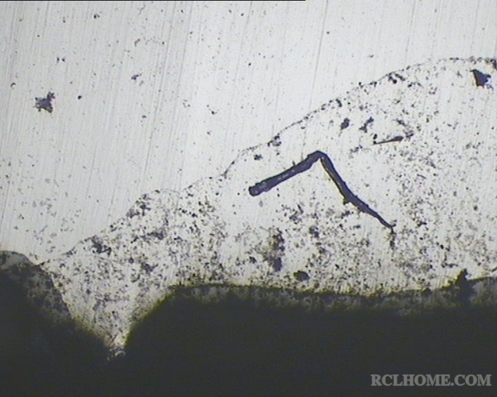

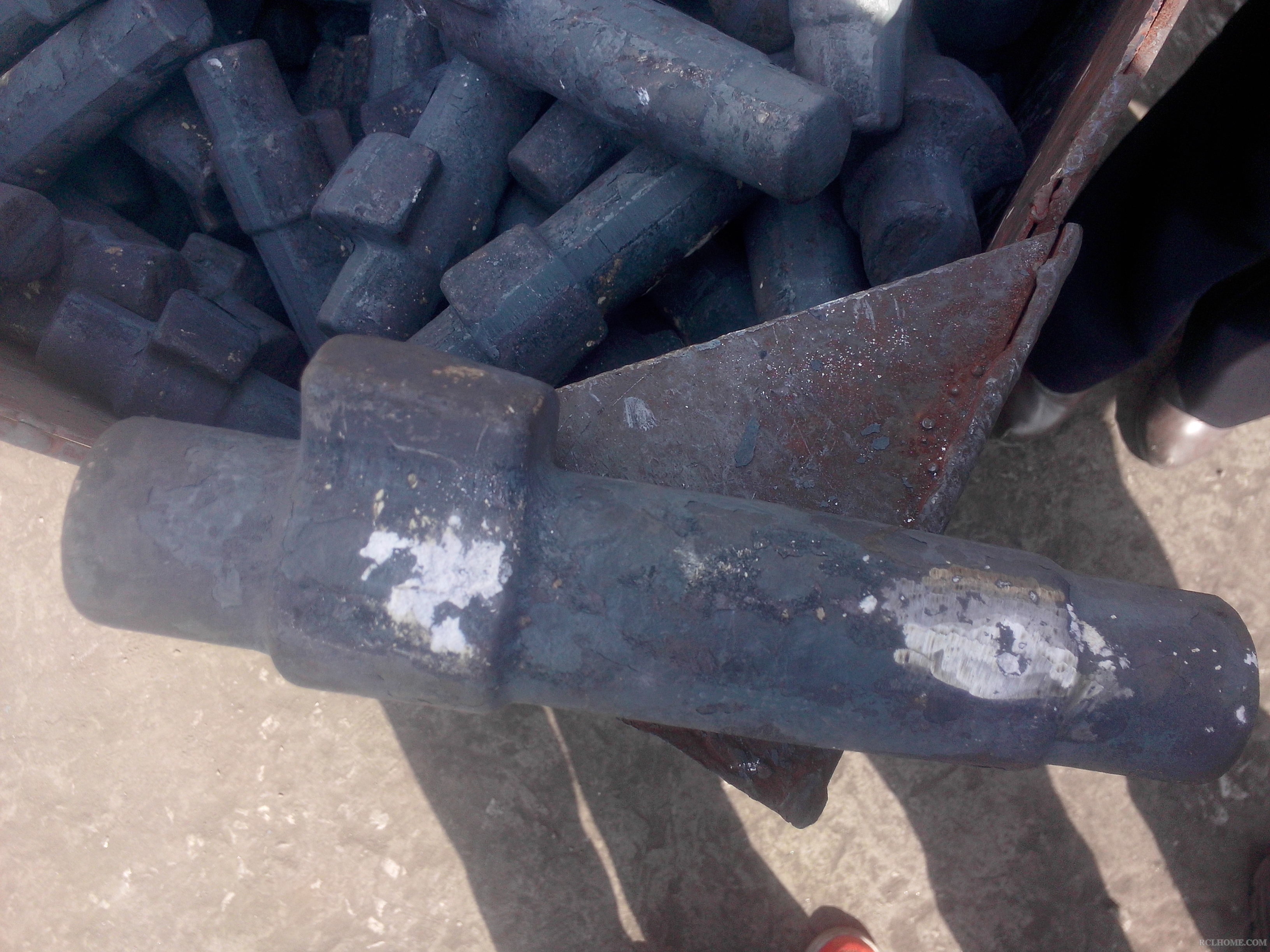

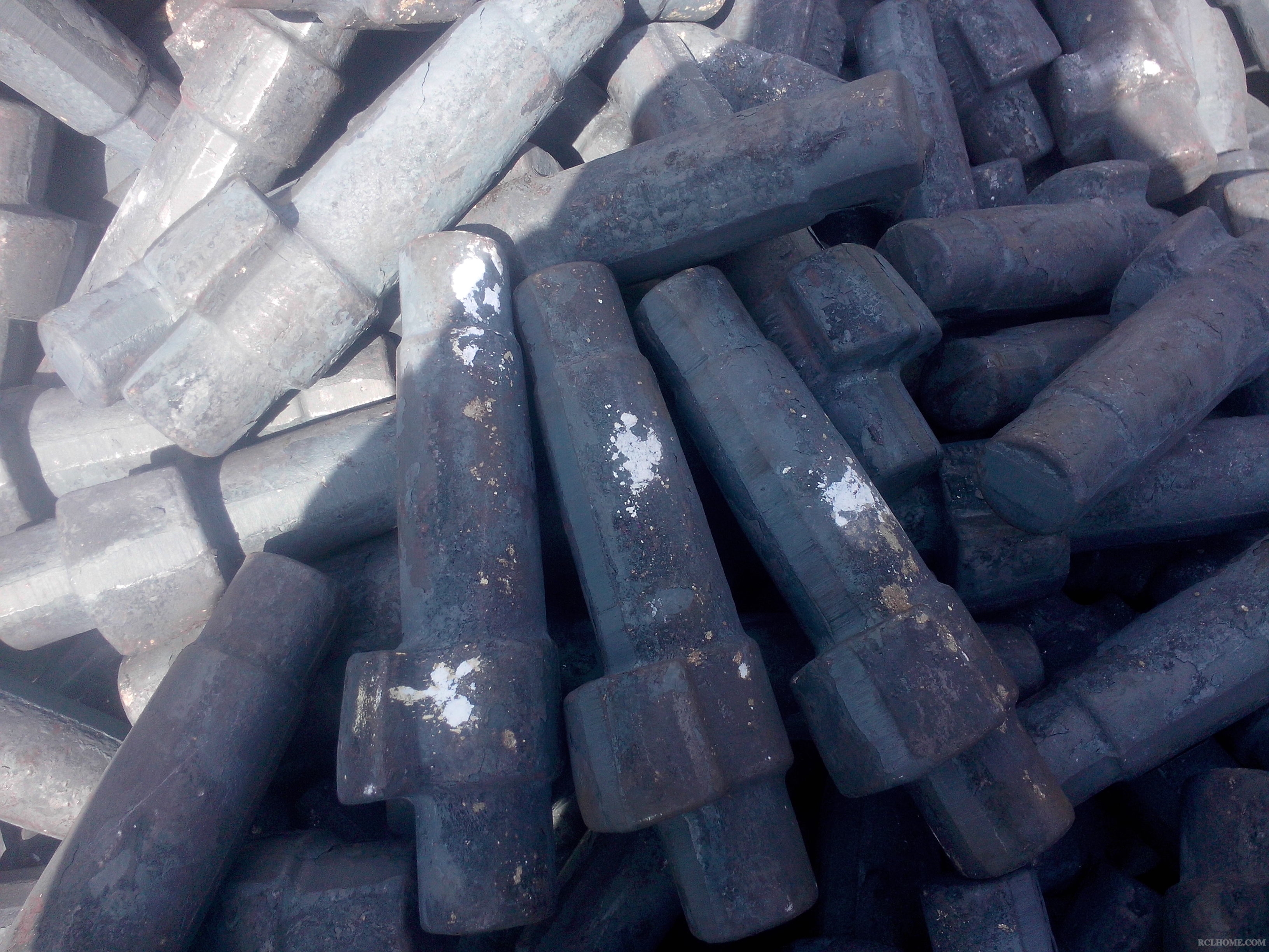

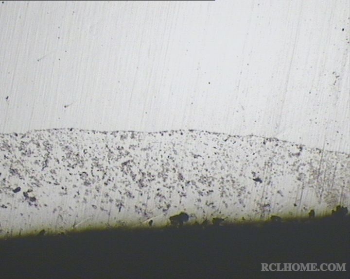

20CrMnTi材料的圆棒锻打成型,打出来后发现不少锻件表面有白色粉末物质(很象粉笔碾碎后的粉末),有些面积很大,也比较深,如图:     请问是浇注时加的物质没有完全融化团聚形成的吗?
图1右边那个部位是磨光机打磨后的样子,里面还有白色物质,图2显示的是不少表面有这种白色物质,用指甲轻轻刮擦,能刮得掉粉末。
从这个部位做截面,抛光后看该物质和铁的基体有明显的界线分开
用磨光机打磨后还看得到里面还有
用磨光机打磨后还看得到里面还有
有不少这样的
有不少这样的

 楼主| 发表于 2013-3-27 20:44:34 | 显示全部楼层
我们这里只有光谱仪分析钢材成分,我们分析会不会是浇注时加的CaO没有完全融化导致的,有这种可能吗?

看一下图3、图4。金相试样图片,已抛光未腐蚀。已经与金属基体融为一体了。

 楼主| 发表于 2013-3-28 08:55:08 | 显示全部楼层
我们锻造用中频炉子快速加热,我们检查还没有下料的圆钢没发现如此多量的白色物质,检查打出来的700多件里面有将近1/4有这种东西。用一件做切割,发现白色物质嵌入钢材2-3毫米 ,余量只有半毫米,加工不掉,抛丸后件上就是一个个的坑。车间反映说前年我们厂也出现过一次这种现象,当时给钢厂反馈,他们说可能是炼钢时加的石灰之类的东西,最后不了了之了

 楼主| 发表于 2013-3-30 13:55:05 | 显示全部楼层
不好意思,昨天网站有问题,一直打不开,今天又上传不了图片(它提示:无法保存图片),那个杂质部位很松,一腐蚀就有很多空洞,基体是铁素体和珠光体
今天终于可以上传了
100X
100X
400X
400X
