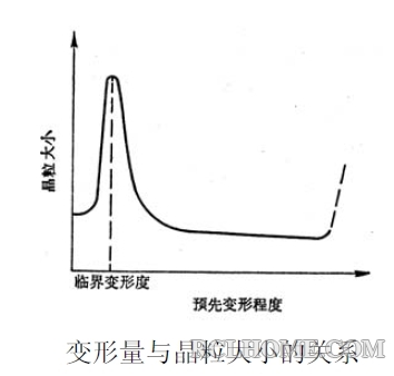

       近期翻看一本锻造工艺学方面的文献,看到了一个“临界变形区”的概念,请哪位大侠出来扫扫盲

发表于 2013-3-28 16:46:00 | 显示全部楼层
就这个了

发表于 2013-3-28 16:48:06 | 显示全部楼层
这个图说的是塑性加工,如果变形量不够,在10%左右(第一类晶粒异常长大区域),和80%以上(第二类晶粒长大区域),都会在随后的再结晶过程中出现晶粒异常长大。
不同的材料,这两个异常区域出现位置略有差异,临界变形量大致就是在5-20%。
孤鸿踏雪 + 10 感谢应答!

发表于 2013-3-28 17:33:02 | 显示全部楼层
临界变形度:当变形度在2-10%范围内时,再结晶后的晶粒明显粗大,因为在此变形度下,金属变形极不均匀,再结晶时晶核形成率很低,晶粒大小不均匀,易相互吞并长大。
    当变形度大于70-90%以上时,由于产生织构现象,晶粒的晶格位向相同(或相近),晶界扩散很容易,故再结晶时晶粒易长大。
以上文字简单叙述了出现晶粒异常长大的原因,但没有说材料的影响,个人认为钢铁材料都会有这个问题,临界变形量略有差异,20%以下的都最好不要用,这个说的就是锻造比的问题。

发表于 2013-4-6 21:12:03 | 显示全部楼层
临界变形度的概念在金属学的塑性变形与再结晶部分有叙述,属于冷塑性变形金属加热的后再结晶的结果。
基本道理是塑性变形会导致一个符合软位向的晶粒沿着滑移面产生滑移,滑移的结果是一个晶粒成为2个,故此,塑性变形会细化晶粒,同时产生了畸变能和内应力,当加热到合适的温度或保温足够的时间时,这些畸变会由于原子有足够的能量的扩散而消除,消除的结果是晶界消失,晶粒长大。当变形度很小时,由于畸变能很小,不足引起再结晶,金属材料的晶粒仍然基本上保持原状,所以晶粒大小没有变化。当变形度达到某一数值临界变形度(一般金属均在2%-10%范围内)时,再结晶后的晶粒变得特别粗大,这个是由于部分晶粒没有产生滑移,而畸变晶粒由于能量高吞并其他晶粒而长大,当变形度更大时,由于畸变晶粒很多,在加热时都想长大,结果都长不大,反而晶粒会细化。
