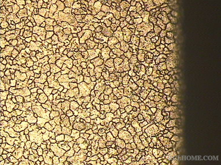

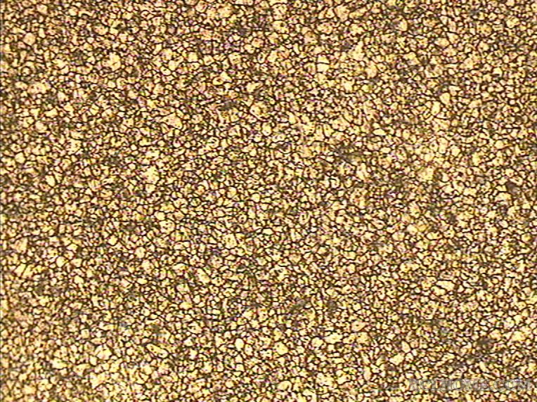

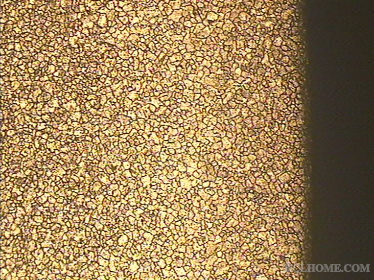

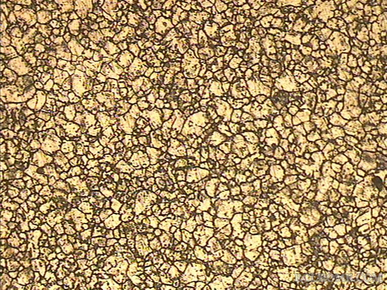

我想要的是这个http://www.rclhome.net/forum.php?mod=redirect&goto=findpost&ptid=2111&pid=36012&fromuid=8效果

老孤说的可能是这两种:
一.苦味酸钠中性溶液
该试剂是在苛性钠浓溶液中添加苦味酸饱和水溶液制成的。滤出沉淀物应细心地置于空气中干燥,因有爆炸危险。为了脱碱应将盐用蒸馏水洗涤数次并重复结晶2-3次。溶液的中性用石芯纸控制。
在新鲜的热溶液或沸溶液中浸蚀时间的变动范围很大(1-30分钟),这与钢的品种和浸蚀目的有关。
这种试剂可用来确定奥氏体原始晶粒界。
二.苦味酸钠水溶液
苦味酸-------------------2-5克
氢氧化钠----------------20-25克
蒸馏水-------------------75-100毫升
将苦味酸溶解在预先制备的加一半水的氢氧化钠溶液中。将得到的溶液置于水浴上加热,并添加水到沉淀物全部溶解。不应使溶液沸腾以防组分变化。制备好的试剂应保持在不透光的封闭的容器并应有碱性反应,这可用石芯纸检验。
浸蚀方法:将磨片浸入加热到60-80度的溶液中10-30分钟,甚至更长时间。后可留在冷却下来的溶液中5-10分钟 。
国内有人发明:可添加几滴洗涤剂,效果显著。

这个图片我师父能做出来 ,可是配方保密啊,到现在也不知道具体配比。
