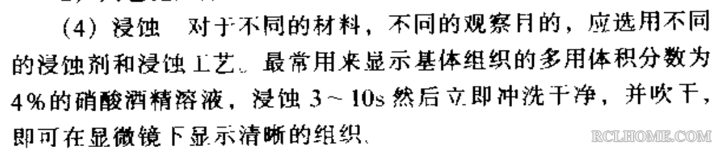

 楼主| 发表于 2013-4-11 13:43:50 | 显示全部楼层
       关于渗碳淬火金相试样的腐蚀时间问题。
       首先,腐蚀时间长短对观察结果肯定有影响,但究竟应该腐蚀多长时间,我请教了不少权威人士,答案基本上一致:以视场景象清晰为准。但我们对一个金相试样分别腐蚀3~5s和10~15s观察,前者马氏体6级,而后者绝不超过5级,两种腐蚀时间观察时,景象都十分清晰。查阅了大量文献资料,唯有《高级热处理工技术》(机械工人职业技能培训读本)(北京:机械工业出版社,1996.)有一个可以量化的时间(3~10s);

 楼主| 发表于 2013-9-9 18:50:52 | 显示全部楼层
我今天给你找出了这两个差异很大的腐蚀时间之证据
