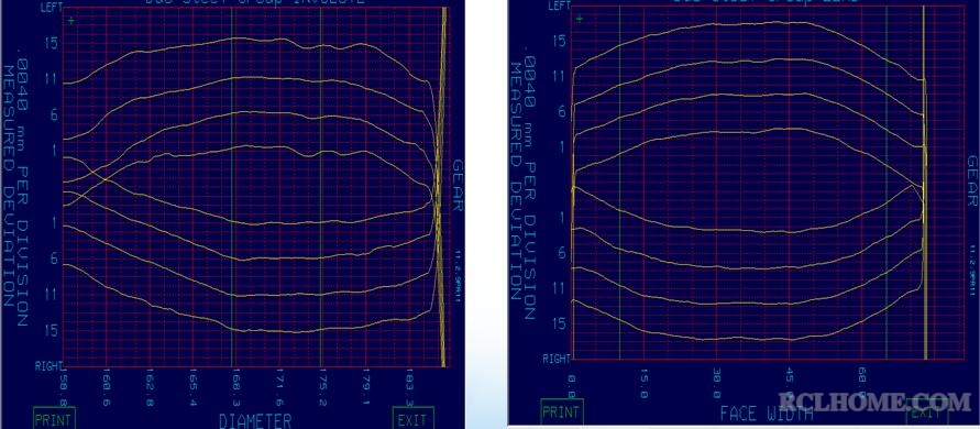

发表于 2013-4-1 23:17:32 | 显示全部楼层
齿轮修形.jpg 这样看齿形比较好。

发表于 2013-4-2 05:43:10 | 显示全部楼层
      版主所说的是:齿轮变形的形状吧?
    就“形状”而言,可按国标形状公差的有关项目测量,如不平度、椭圆度、齿部节圆跳动量等,最终要看看被检齿轮与标准齿轮的啮合程度是否合格。
