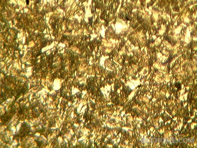

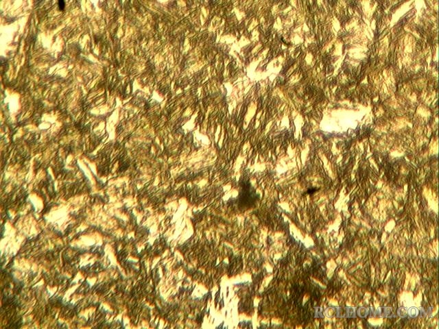

这是什么组织 白色为什么东西 ?
400X 25Mn 淬火回火组织
400X 25Mn 淬火回火组织

 楼主| 发表于 2012-12-19 15:49:26 | 显示全部楼层
望指点 25Mn的管子

发表于 2012-12-19 15:51:40 | 显示全部楼层
图片拍的好差。残阳猜:是块状未溶铁素体。不太像先析的。

 楼主| 发表于 2012-12-19 16:00:45 | 显示全部楼层

发表于 2012-12-23 05:29:41 | 显示全部楼层
wqjtyx2012 发表于 2012-12-19 16:00
镜子的问题  25Mn 880 保温30min 水淬 200 保温120min 回火
图片质量好差,组织应该是 板条马氏体+块状铁素体   洛氏硬度在40左右

发表于 2012-12-28 08:13:05 | 显示全部楼层
图片不清晰,好像是铁素体组织。
发表于 2012-12-28 08:25:05 | 显示全部楼层
这类材料组织说白了就是渗碳淬火后心部组织。
发表于 2012-12-28 08:26:13 | 显示全部楼层
请说明管子的直径和壁厚,淬火温度用920℃试试。

发表于 2012-12-28 09:37:09 | 显示全部楼层
这个材料的组织应该主要是板条状马氏体,这个不象!
发表于 2012-12-28 09:44:10 | 显示全部楼层
确实不像。明显的加热不足、冷速不够。像下贝甚至屈氏体额

发表于 2012-12-29 13:48:31 | 显示全部楼层
现在硬度是多少?

发表于 2012-12-29 18:20:42 | 显示全部楼层
冷却不足,先共析铁素体。。。。。。

 楼主| 发表于 2012-12-30 08:45:31 | 显示全部楼层
直径60mm 壁厚 3mm  长度1米左右
发表于 2012-12-30 09:33:09 | 显示全部楼层
      如果工件厚大,装炉密度很高,这个保温时间是不足的,所以,判断为未溶铁素体有一定道理。

发表于 2013-9-10 21:43:00 | 显示全部楼层
未溶铁素体,索氏体,少量拖尸体
