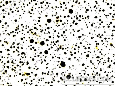

发表于 2013-4-13 18:19:39 | 显示全部楼层
瞎蒙一个,球铁,没腐蚀的照片
孤鸿踏雪 + 5 感谢交流!
发表于 2013-4-13 18:41:45 | 显示全部楼层
金相试样制作的很好。

是啊,又见村长的图片,我一直感慨的,要说显微镜自认不输于他的,可是我们试验室的制样和他相比差了两条马路去了。
发表于 2013-4-13 19:08:34 | 显示全部楼层
aaron01 发表于 2013-4-13 18:49
是啊,又见村长的图片,我一直感慨的,要说显微镜自认不输于他的,可是我们试验室的制样和他相比差了两条 ...
可以看出共晶团。
孤鸿踏雪 + 5 感谢参与
发表于 2013-4-13 19:12:37 | 显示全部楼层
aaron01 发表于 2013-4-13 18:19
瞎蒙一个,球铁,没腐蚀的照片
但是,石墨球化的不好(如果是放大100倍)。

发表于 2013-4-13 19:15:01 | 显示全部楼层
今晚,咱俩就欣赏老孤的金相图片如何。 ...
这个不是做金相的错哦,
发表于 2013-4-13 19:20:30 | 显示全部楼层
aaron01 发表于 2013-4-13 19:15
这个不是做金相的错哦,
我没说是金相问题。是铸造问题。
球化孕育过程出现了问题。
要么还是蠕墨铸铁。

发表于 2013-4-15 16:47:51 | 显示全部楼层
球墨铸铁,球化率大于90%。石墨大小不均匀   如果让我综合评定石墨大小我会给5级。

发表于 2013-4-18 10:00:05 | 显示全部楼层
球墨铸铁组织未腐蚀组织。石墨不均匀。
