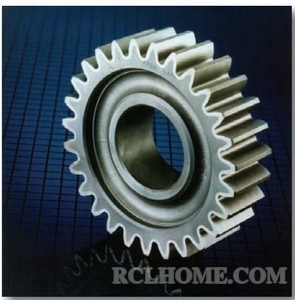

谁能淬到这个效果?

淬硬层很均匀,象画出来一样!
发表于 2013-4-13 16:34:11 | 显示全部楼层
超高频仿形淬火!以前做齿轮的时候,听供应商说过这个技术!

 楼主| 发表于 2013-4-13 19:00:11 | 显示全部楼层
我觉得电源是核心。 ...
超高频仿形淬火,感应器会是个什么样子呢?
发表于 2013-4-13 19:02:45 | 显示全部楼层
有的需要用仿形感应器的,具体我就不清楚了,这些都是供应商那批发过来的
发表于 2013-4-13 20:16:04 | 显示全部楼层
这个外径多大,
我有个新项目,外径400mm,厚度72mm的齿轮感应淬火,模数3.5
齿面HRC52-58,齿根大于45HRC,
我打算不用仿形的感应圈
 楼主| 发表于 2013-4-14 19:06:35 | 显示全部楼层
Adam 发表于 2013-4-13 20:16
这个外径多大,
齿面HRC52-58,齿根大于45HRC ...
这个要扫描
发表于 2013-4-14 19:24:15 | 显示全部楼层
新设备投资太大,一般的单位承受不起。
 楼主| 发表于 2013-4-14 19:27:20 | 显示全部楼层
我见过几个单位,加工第二批就决定买设备。
发表于 2013-4-15 09:53:45 | 显示全部楼层
龟山淬火 发表于 2013-4-14 19:06
这个要扫描
扫描也可以仿形的啊
我想整体扫描
你觉得齿根的硬度能保证吗?
 楼主| 发表于 2013-4-15 10:09:25 | 显示全部楼层
Adam 发表于 2013-4-15 09:53
扫描也可以仿形的啊
我想整体扫描
你觉得齿根的硬度能保证吗?
