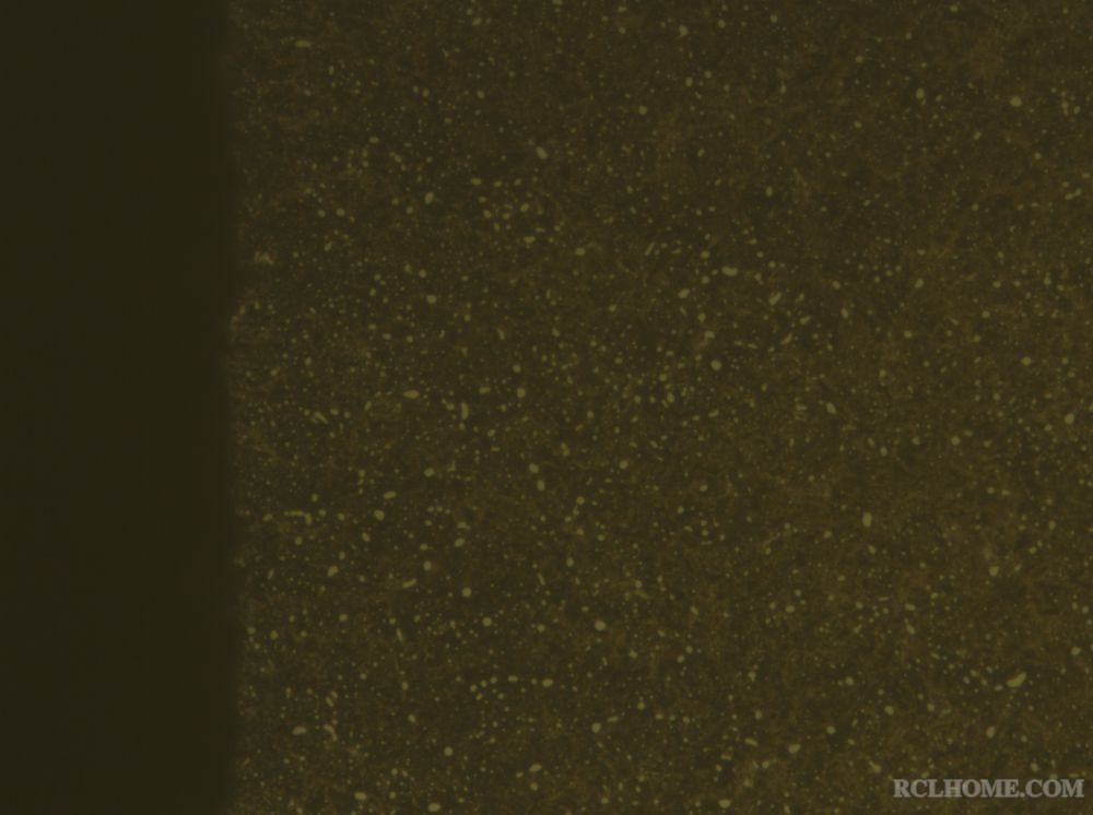

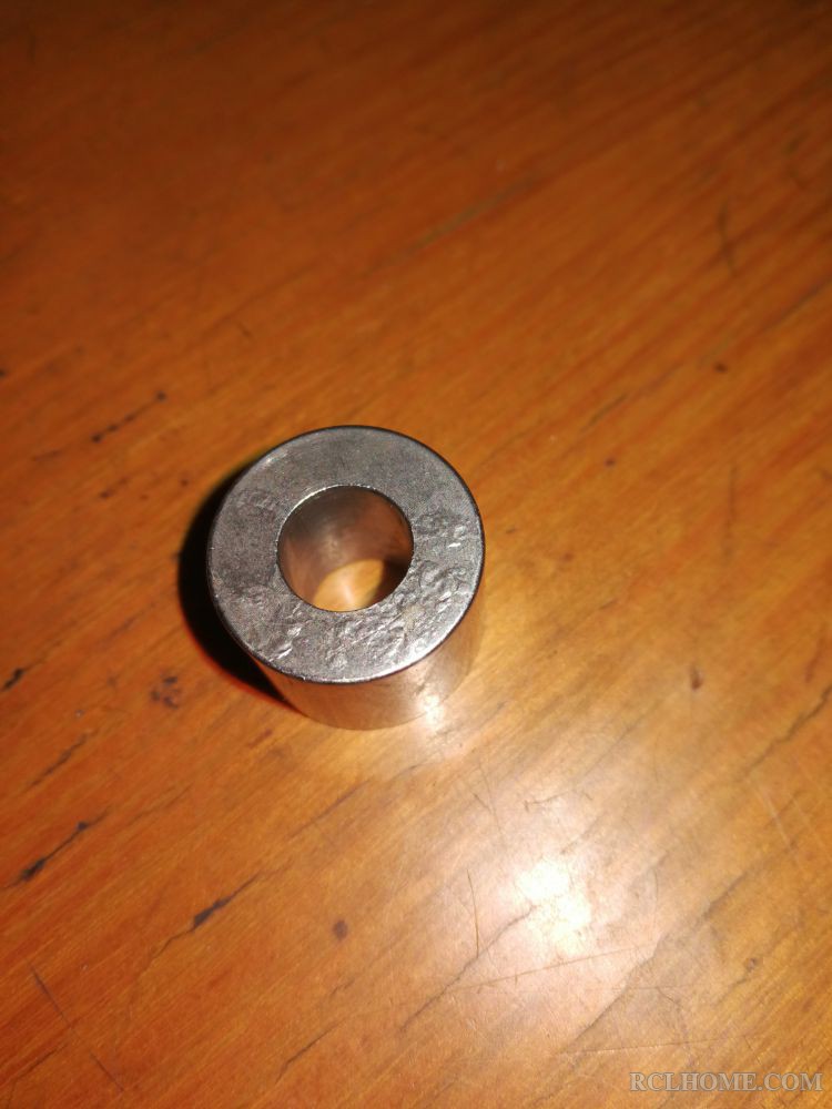

材料GCr15,淬火+冷处理+回火,丰东600多用炉,外驱动,热处理出来后发现极少量零件表面起皮现象,大家看看是什么原因造成的?
500X
500X

起皮处截面做了金相,在上面,无脱碳现象。

一、薄膜是经抛丸光整后发现的,在别的零件上也发现过类似的现象。
二、设备应该是正常的,无发生任何故障现象。
我分析原因有二个。
1、氧化 在淬火转移过程中,在靠近前门口的位置,由于小火帘没有完全把空气封住,会不会有极小部分空气接触而造成的。但这种可能性很小,前室是呈经微的正压,空气一般是进不去的。
2、记得在有个热处理的论坛上,也讨论过类似的现象,认为是腐化膜,起皮的机理是:前清洗、脱脂、加工油残留(含S)造成氧化膜(Fe2O3为主),在炉中被还原后与基体不是冶金结合,抛丸后起皮。
我倾向第2个原因。
