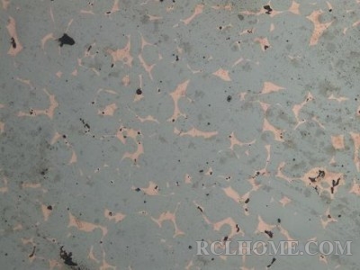

这个说不好,好像不是常规腐蚀手法,彩色金相腐蚀的沿晶析出的铁素体?

这个材料应该属于W系高速钢(但Cr12系列也不排除在外)。未侵蚀。图中的孔洞应该是制样的时候碳化物剥落所致。白色块状为碳化物。是图片采集时对焦不准所致。如对焦准白色的块状碳化物不是这么明显。

粉末冶金+铜相
这是含铜粉末冶金,杨工搬了我的一些图片。
没有腐蚀吗?

没有
