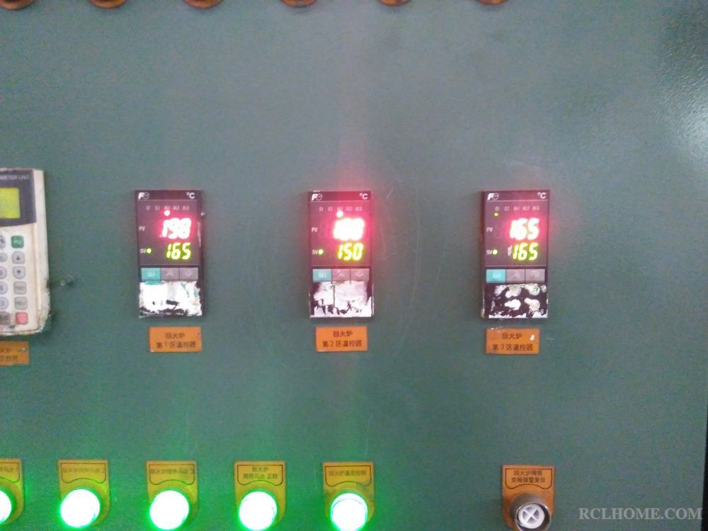

搬工在网上发的图片,我觉得有代表性。搬到论坛里来,让大家讨论一下。

没接触过网带炉,只接触过井式炉,如果仪表、热电偶、电路等都正常情况下,可以考虑零件摆放的均匀性。个人见解,望指教。
发表于 2017-12-28 23:30:13 | 显示全部楼层
低温回火炉一定要配置循环风机。
发表于 2017-12-29 08:08:20 | 显示全部楼层
一看就知道没有风扇,你就是中间定成100度也是那样,这样的温度指示也正常。
发表于 2017-12-29 08:34:00 | 显示全部楼层
可能是仪表内成参数有问题

发表于 2017-12-29 09:33:56 | 显示全部楼层
tianmu 发表于 2017-12-29 08:08
一看就知道没有风扇,你就是中间定成100度也是那样,这样的温度指示也正常。 ...
“二区长期不工作”炉温不均匀,检修设备风扇、校正热电偶,确认三个区分布。
 楼主| 发表于 2017-12-29 10:04:19 来自手机 | 显示全部楼层
中间区输出功率为0,两头温区抬轿子。

发表于 2017-12-29 14:17:15 | 显示全部楼层
有风机循环也可能会有这种现象发生。
总之是两端或一端的加热能量逸到了中间区域,顺着这个原因去找影响因素。
发表于 2017-12-29 18:36:17 来自手机 | 显示全部楼层
有风扇的。

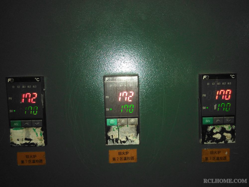

发表于 2017-12-29 18:37:54 来自手机 | 显示全部楼层
先前是这样的。
发表于 2017-12-29 18:40:38 | 显示全部楼层
现在是这样的。
发表于 2017-12-29 18:52:22 | 显示全部楼层
这照片显示 一区和两区的AL1报警信号了。
发表于 2017-12-29 19:30:16 | 显示全部楼层
今早一区设置温度为160度,仪表显示值为179度时,一区仍处在加热状态。
 楼主| 发表于 2017-12-29 20:43:58 | 显示全部楼层
看样子温控义调好了。
