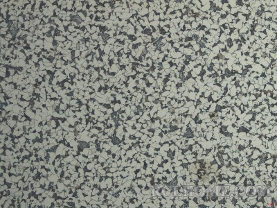

正火状态 看铁素体与珠光体 含量为低碳钢或者低合金钢。 无带状倾向  无混晶,正火组织还不错

       这个组织挺均匀,孤以为含碳量也不高,应在0.20%左右。
渗碳钢的热轧态,估计来源于长城钢厂。

低碳钢正火组织。很均匀的组织。

补充一点:高倍下观察,应有极少量的粒状贝氏体组织。
 楼主| 发表于 2013-4-18 16:34:24 | 显示全部楼层
      “应有”是“一定有”,还是“可能有”?
发表于 2013-4-19 09:20:22 | 显示全部楼层
孤鸿踏雪 发表于 2013-4-18 16:34
“应有”是“一定有”,还是“可能有”?
此图经放大,有极少量的。但不清晰。

不错的低碳钢正火组织

确定有先共析铁素体,其他是珠光体吧。如果出现贝氏体,应该有补充说明的高倍图像才对。
