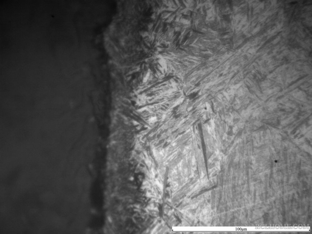

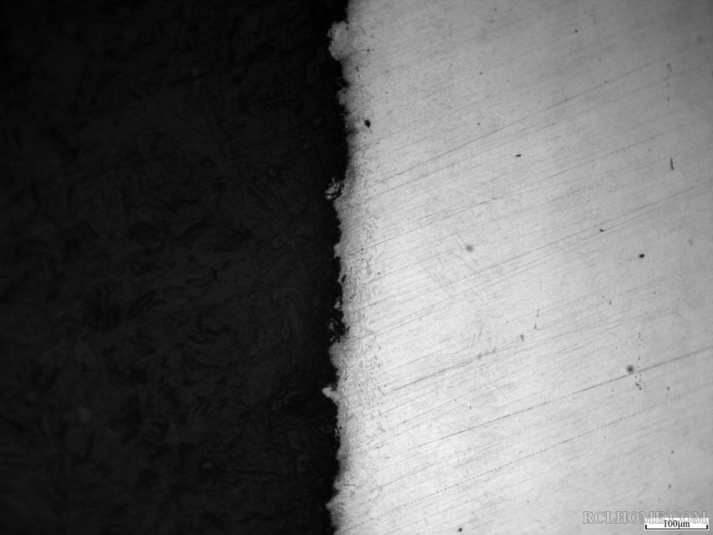

轴类零件,外表面扫描淬火,表面有0.2mm左右的贝氏体,客户不允许,怎么解决?
500倍
500倍
100倍
100倍

首先考虑是什么原因出现的吧,搞清楚了自然就有解决方法了。
表面冷速肯定比里面的要高,为什么表面是贝氏体,里面是马氏体?

速度和冷却有问题

 楼主| 发表于 2018-1-17 07:58:44 | 显示全部楼层
龟山淬火 发表于 2018-1-16 10:09
表面有脱碳,找上家。
表面没有脱碳啊?

扫描速度是否太慢?或者感应器反水
发表于 2018-1-20 13:35:24 | 显示全部楼层
如果排除脱碳,那就是喷水的问题。喷水不能有飞溅,或者很乱的水流。 这种是少量水先把表面冷却了,然后被里面的热量回下来

 楼主| 发表于 2018-1-30 16:05:16 | 显示全部楼层
表面有脱碳,找上家。
龟版,这个零件我们单边车削掉5mm后在进行中频淬火的,怎么会有脱碳呢
