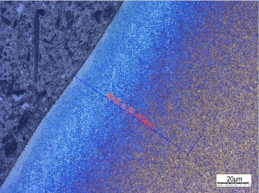

 楼主| 发表于 2018-3-29 22:00:03 | 显示全部楼层
aaron01 发表于 2018-3-29 10:56
氮是扩大奥氏体元素,表面氮浓度高,可以让奥氏体溶解更多的碳,而不析出碳化物。
所以你说的表面碳浓度比 ...
谢谢您的回复,尤其是您分享的这张金相照片,但是关于您提到的氮可以使奥氏体溶解更多的碳而不析出碳化物,我个人觉得值得商榷。的确,氮是扩大奥氏体相区的元素,但是其扩大的效应表现在使S点左移,A3线下降,在这种情况下,我认为相同温度下奥氏体的极限碳含量(饱和碳含量,ES线)是降低的,所以我不赞同您提到的氮可以使奥氏体溶解更多的碳这个说法。

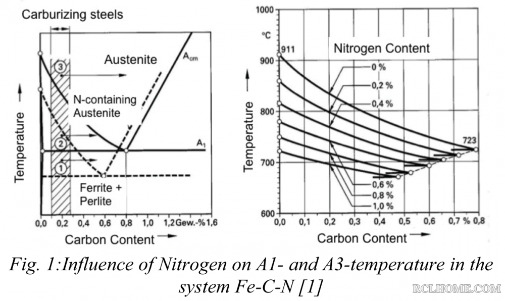

发表于 2018-3-30 22:07:39 | 显示全部楼层
csrlxp 发表于 2018-3-30 19:41
不好意思,可能我的表达有点问题,我说的是奥氏体的饱和碳含量是下降的,也就是说ES线应该是左移的. ...

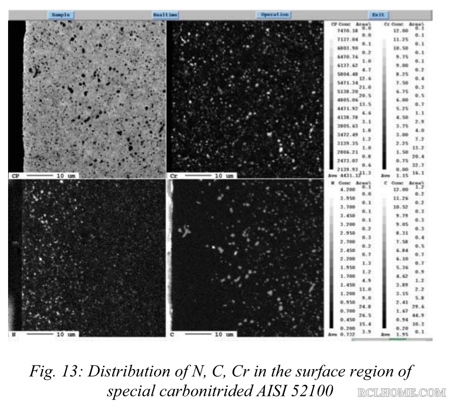

终于有人说这个事了     先上两张图吧       楼主是不是这个意思呀
不错的参考资料  发表于 2018-4-2 21:50

 楼主| 发表于 2018-4-1 08:40:57 | 显示全部楼层
是的,我想表达的就是这个图1这个意思,谢谢,还是图片比较直观清晰,最近一直在找关于GCr15碳氮共渗后表面碳含量分布的相关资料,不过没什么收获,能否请您介绍下您发的这个图13,上面的文字放大后不是太清晰,看您的图片名,好像是能谱分析的结果,这个以前没有接触过,能否解读下?

发表于 2018-4-1 09:51:51 | 显示全部楼层
csrlxp 发表于 2018-4-1 08:40
是的,我想表达的就是这个图1这个意思,谢谢,还是图片比较直观清晰,最近一直在找关于GCr15碳氮共渗后表 ...
图13应该是电子探针的面扫描,第一张是看形貌黑色是碳化物/氮化物,后三张分别是Cr/N/C的元素分布,亮点代表所探测的元素含量高。
鄙人是这样理解的,电镜方面所知了了,不足之处请见谅。

 楼主| 发表于 2018-4-1 12:00:36 | 显示全部楼层
东方 发表于 2018-4-1 09:51
图13应该是电子探针的面扫描,第一张是看形貌黑色是碳化物/氮化物,后三张分别是Cr/N/C的元素分布,亮点代 ...
谢谢,那从碳分布的那张图上是不是可以理解为碳含量表层低于次表层是有可能的?

发表于 2018-4-1 16:11:26 | 显示全部楼层
csrlxp 发表于 2018-4-1 12:00
谢谢,那从碳分布的那张图上是不是可以理解为碳含量表层低于次表层是有可能的? ...
应该可以吧    坐等专家讲解

 楼主| 发表于 2018-4-2 20:30:18 | 显示全部楼层
东方 发表于 2018-4-1 16:11
应该可以吧    坐等专家讲解
嗯,今天又看了一下这个图,边上有碳浓度与颜色的对应关系,应该是可以确定的。不知道能否请您分享下包含这几张图片的完整资料?

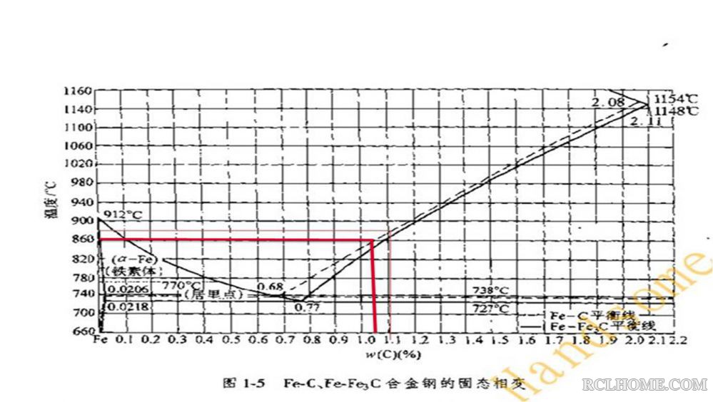

发表于 2018-4-9 11:03:42 | 显示全部楼层
再解释一下860度的渗碳和碳氮共渗吧, 如果选1.1%的碳势渗碳,在下图里可以看到,860度表面碳浓度超过奥氏体溶碳极限1.05%会出现碳化物了,
如果氮的渗入是让ACM线左移的,那不用到1.05%就应该有碳化物从奥氏体里析出了,实际是这样的吗?
实际感觉就是碳氮共渗的时候反而能够用更高的碳势来做,而不出二次渗碳体。相信不会只有一个人有这种感觉。
