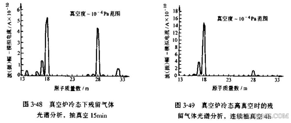

峰18是水蒸汽,峰32是氧,从以上图片可以看出,氧是可以通过抽真空去除,而水蒸汽是很难去除的,有研究表明,要温度超过650℃之后才会分解,而我们的回火温度都在这个温度之下。
