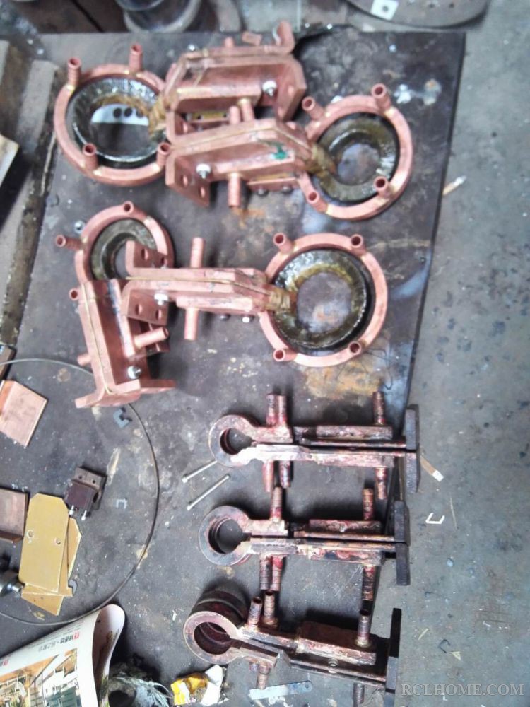

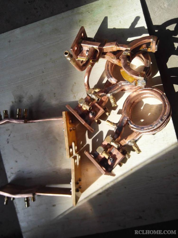

发表于 2018-4-21 10:21:21 | 显示全部楼层
占得头筹,分享点儿垃圾活儿。

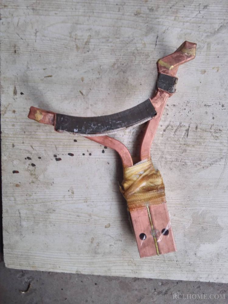

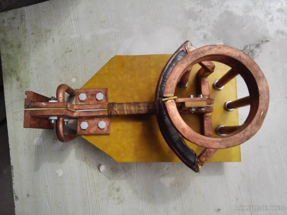

发表于 2018-4-23 08:11:01 | 显示全部楼层
企业微信截图_15244421822537.png 这个感应器效果如何?

发表于 2018-4-23 09:01:51 | 显示全部楼层
腊月寒沫 发表于 2018-4-22 09:23
长江老哥,最近生意咋样
活儿太多了,根本做不完
签到天数: 108 天
414
2432
2432
发表于 2018-4-23 09:03:18 | 显示全部楼层
张哥 发表于 2018-4-23 08:11
这个感应器效果如何?
非常好,R位置和轴径,都有火

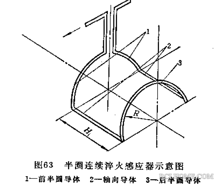

发表于 2018-4-23 10:42:30 | 显示全部楼层
长江 发表于 2018-4-23 09:03
非常好,R位置和轴径,都有火
我们没用过这样的感应器,做连接轴的时候,我提出来做两个试试,但被驳回了,对于H1的尺寸长江老哥能否给点意见 企业微信截图_15244511564242.png
签到天数: 108 天
414
2432
2432
发表于 2018-4-24 07:43:21 | 显示全部楼层
张哥 发表于 2018-4-23 10:42
我们没用过这样的感应器,做连接轴的时候,我提出来做两个试试,但被驳回了,对于H1的尺寸长江老哥能否给 ...
我的设计理念是  H1=工艺淬火区--2+上铜管宽度的一半
签到天数: 108 天
414
2432
2432
发表于 2018-4-24 07:46:00 | 显示全部楼层
当然还得考虑上端过渡区和加热时间,工件特殊要求
签到天数: 799 天
972
5227
5227
发表于 2018-4-24 08:15:39 | 显示全部楼层
好的,非常感谢
