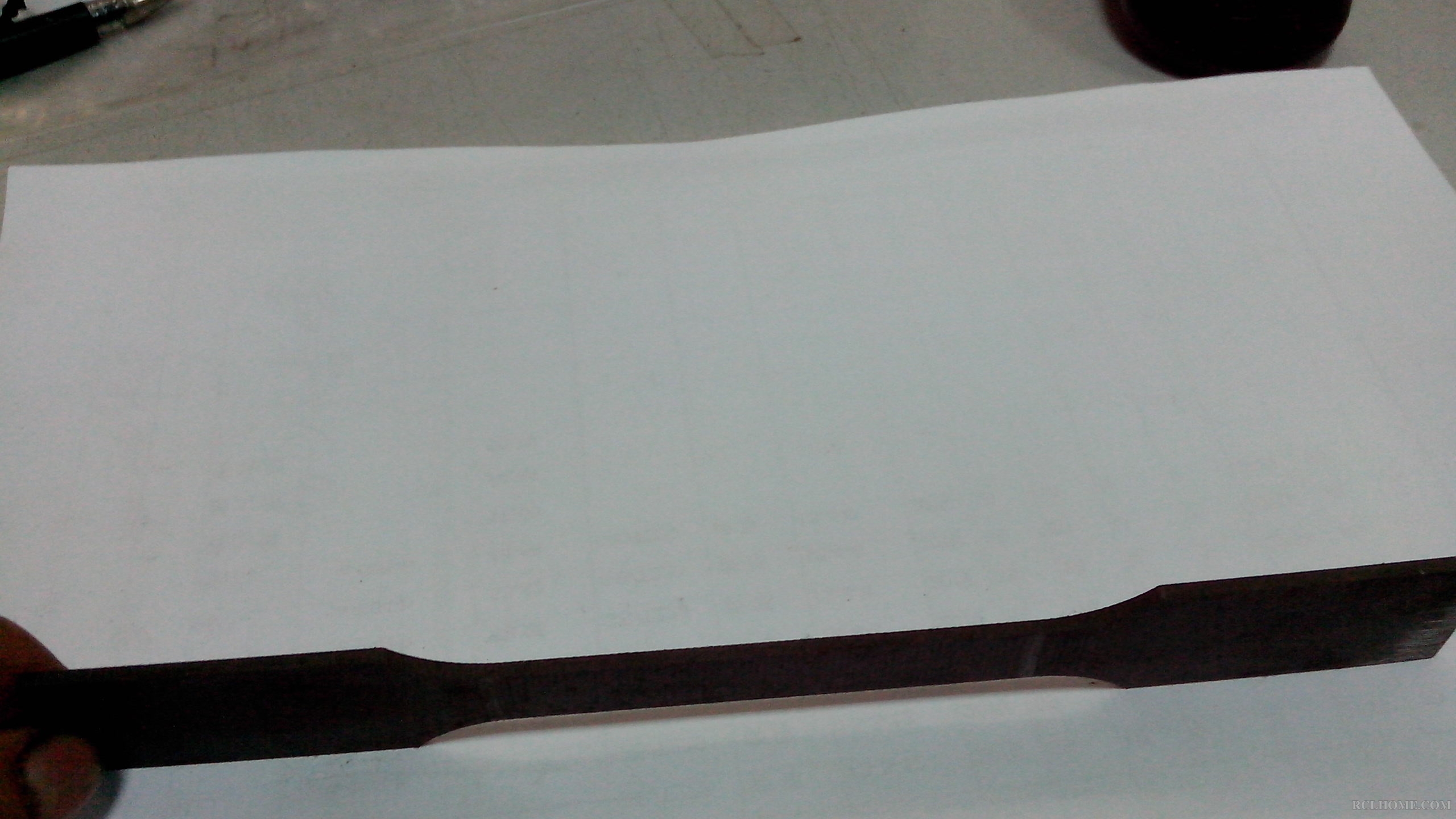

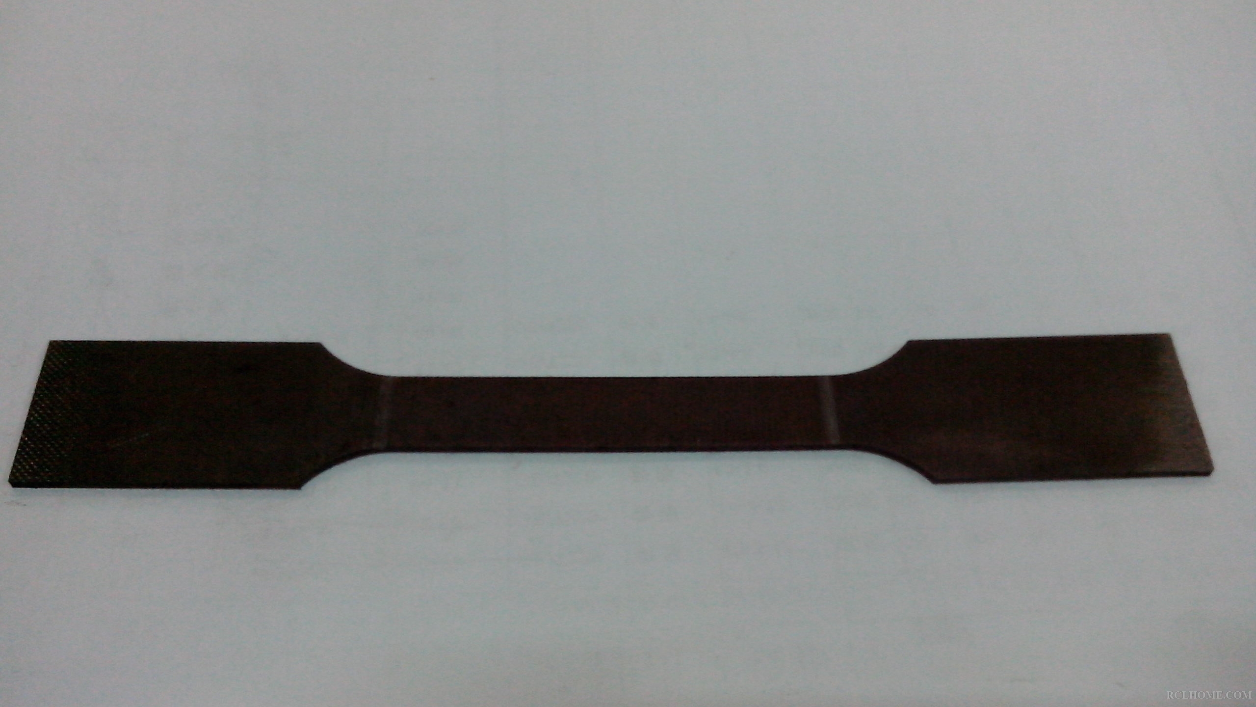

 楼主| 发表于 2013-4-18 15:09:18 | 显示全部楼层
孤鸿踏雪 发表于 2013-4-18 14:52
能否把您的扁拉伸试样拍个照片或将其图纸传上来,让老孤开开眼 ...
孤鸿踏雪 + 10 感谢上传,老孤开眼界了!

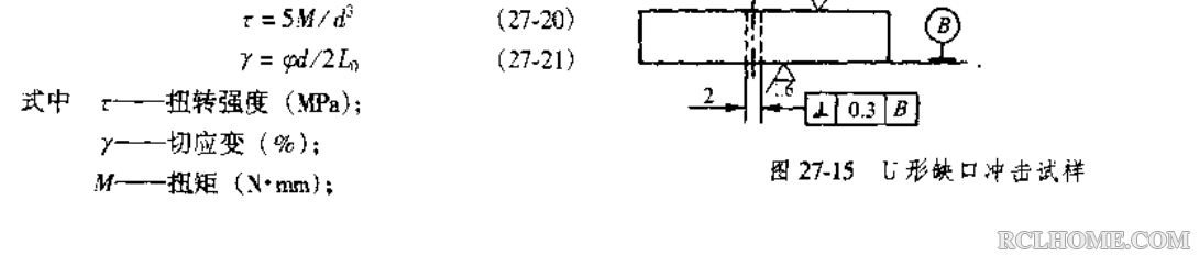

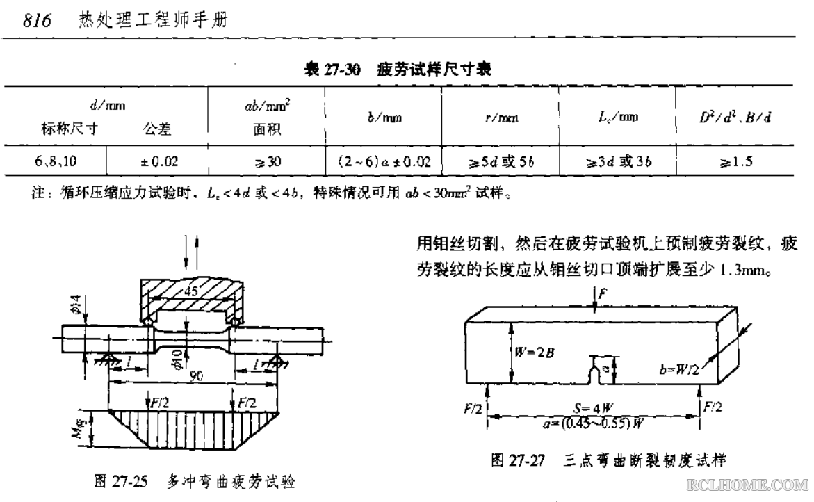

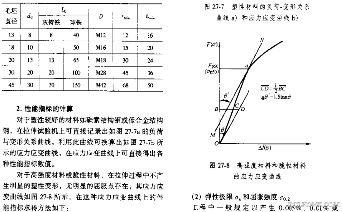

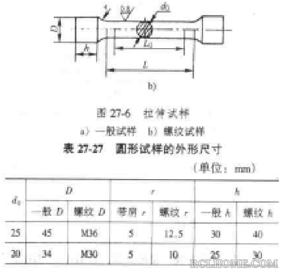

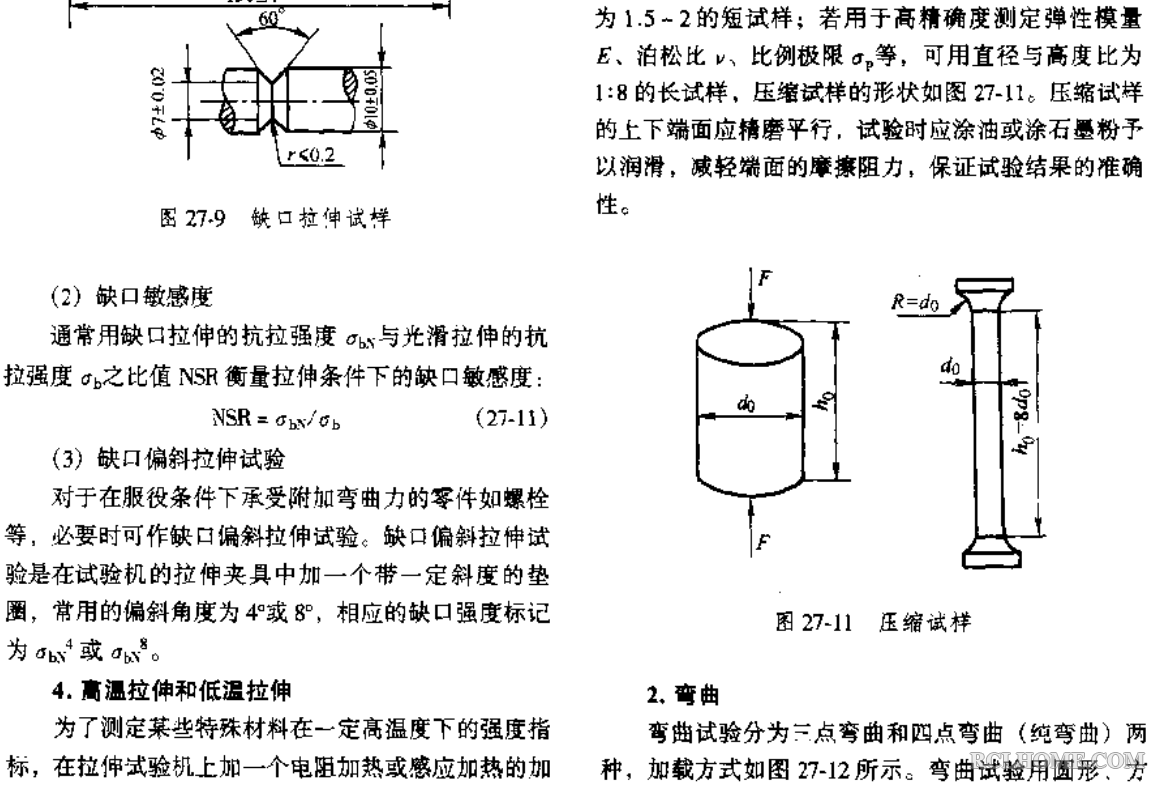

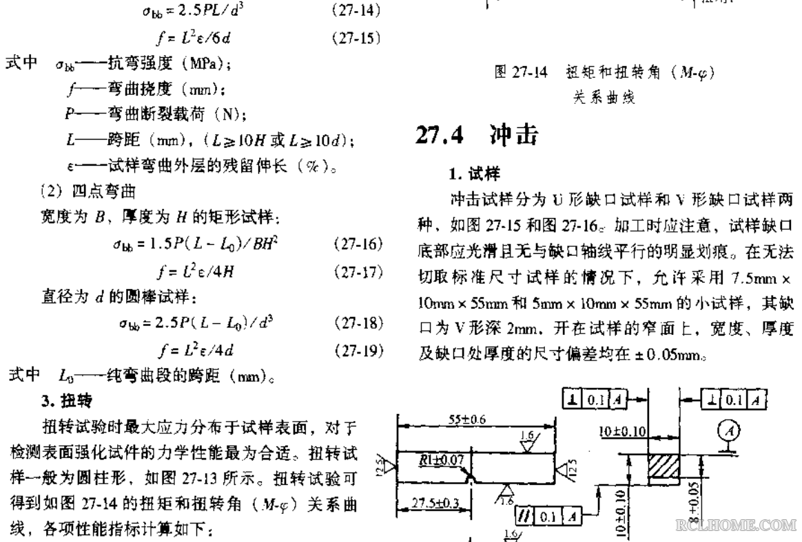

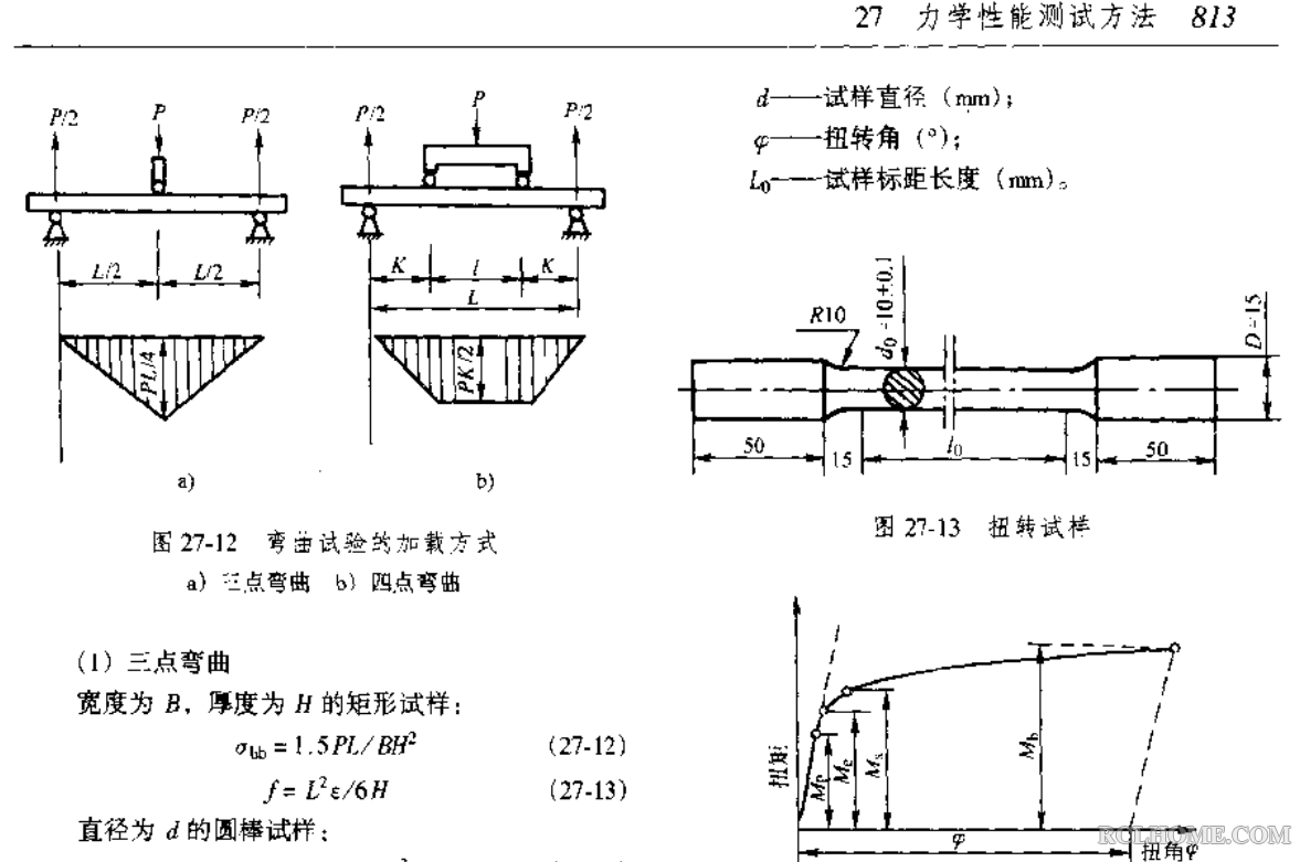

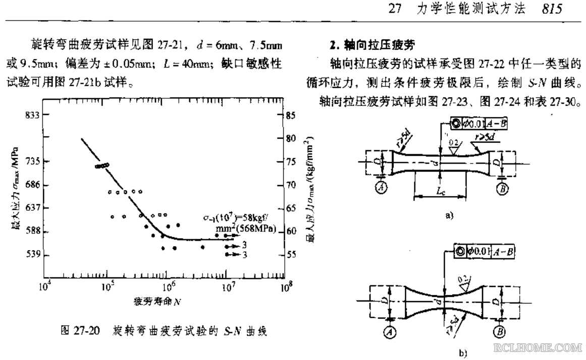

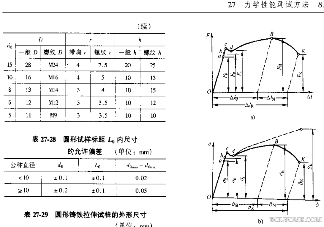

我来传一些
发表于 2013-4-18 15:24:13 | 显示全部楼层
接上帖
wanggong + 10 感谢上传!

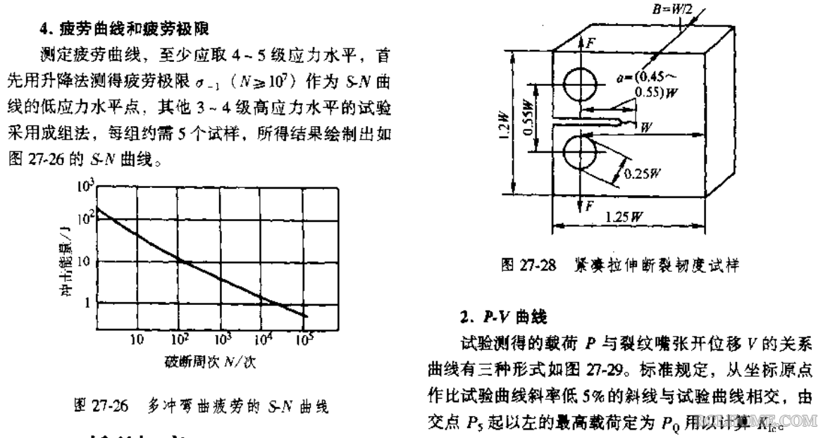

发表于 2013-4-18 15:25:01 | 显示全部楼层
接上帖

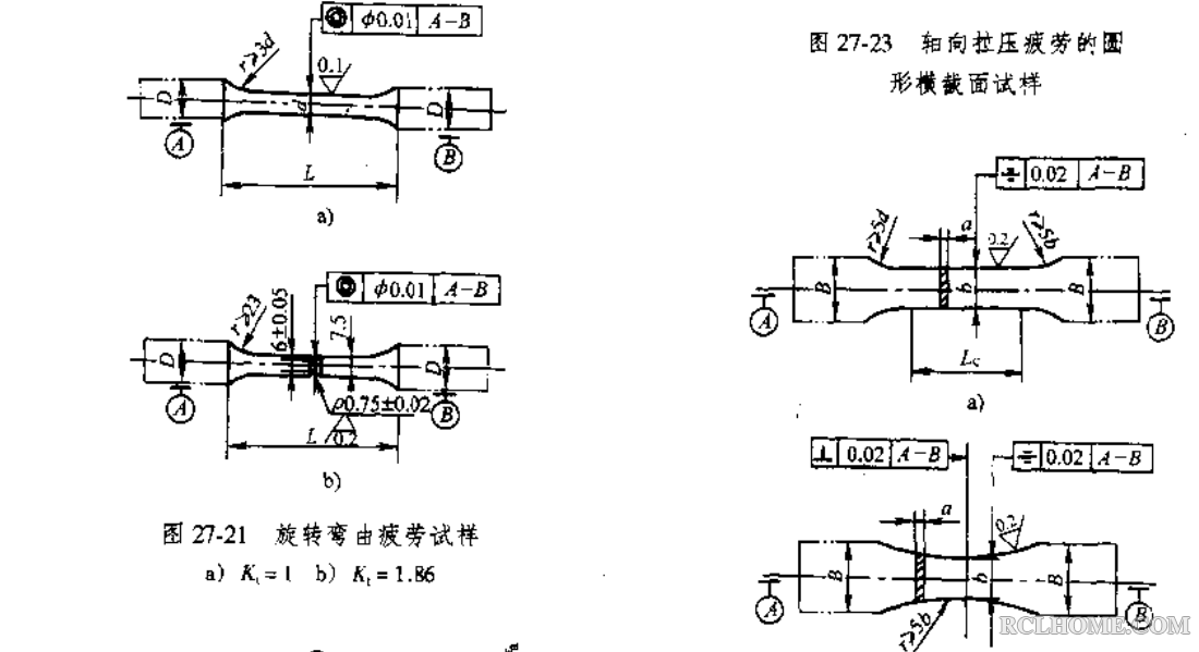

发表于 2013-4-18 15:25:39 | 显示全部楼层
接上帖

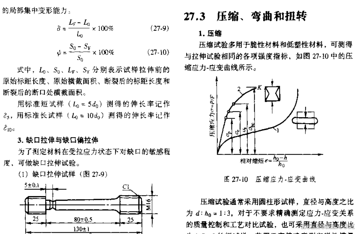

发表于 2013-4-18 15:26:13 | 显示全部楼层
继续接

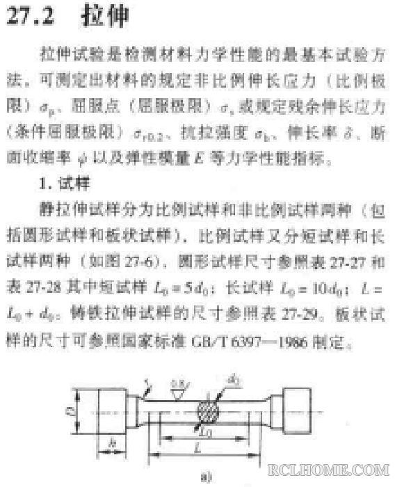

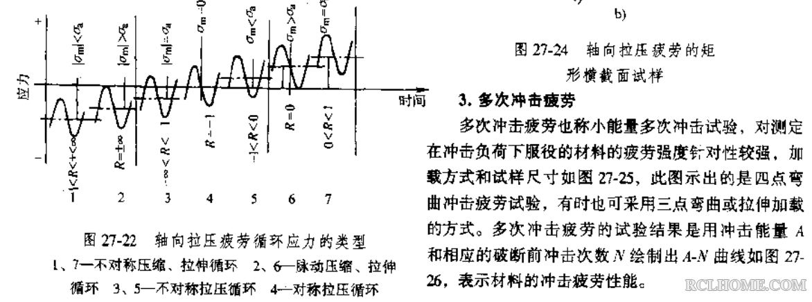

发表于 2013-4-18 15:26:50 | 显示全部楼层
最后一贴
搬运工 + 20
